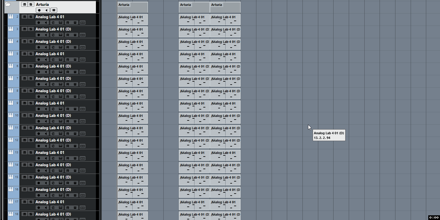

Ein Test mit 40mal Analog Lab (aber die 4 und nicht 5) aufgeteilt in 2 Ordner.
Eine Verzögerung ist mit Datenanzeige defintiv da, aber diese ist bei mir unter 10.5 im erträglichen Rahmen.

Ich glaube es liegt an Cubase 11.
Ich habe mir jetzt überlegt, ob ich Cubase 10.x mal installiere, um das zu verifizieren. Aber nein, ich lasse das jetzt. Um alles andere soll sich jetzt Steinberg kümmern und sich dazu äußern, und dafür zahlen wir ja auch. Ich meine, ich gebe mir ohnehin bei jedem Problem große Mühe, dies den Herstellern anschaulich und nachvollziehbar (eben durch Videos) zu dokumentieren. Mehr ist von uns Kunden nicht zu erwarten. Punkt.
