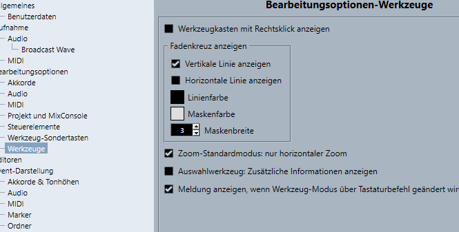

.. oder in den Programmeinstellungen das Häkchen bei "Werkzeugkasten mit Rechtsklick anzeigen" entfernen.
