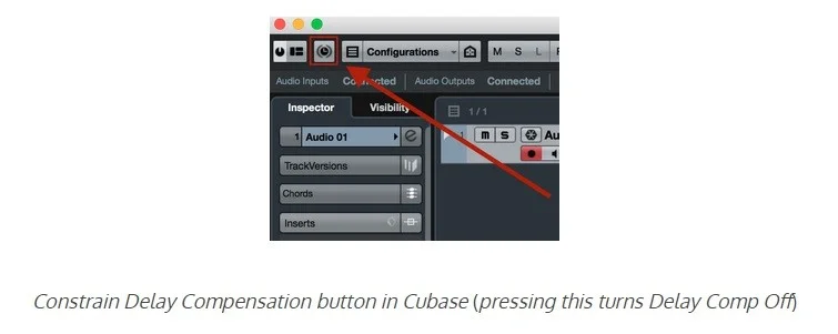

Hast Du das mal durchgearbeitet?
https://help.uaudio.com/hc/en-us/articles/115003187846-Why-am-I-Getting-Latency-in-my-DAW-Sessions-
insbesondere das hier:

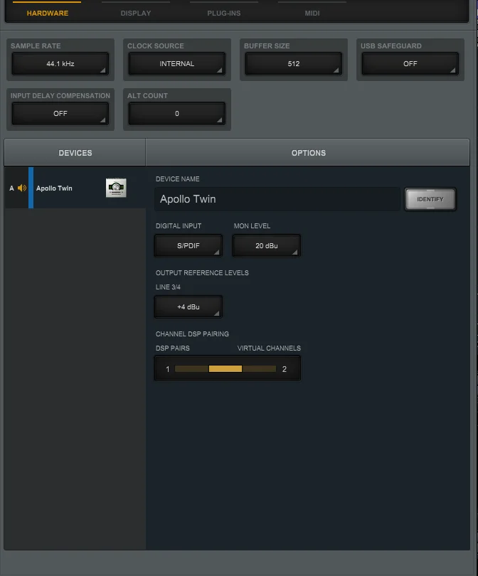

Bin am verzweifeln, delay compensation in Cubase angemacht hilft nichts, schaltet sogar teilweise sämtliche Plug-ins aus. In der UAD console versucht Buffersize hoch und runter zu schrauben, alle Möglichkeiten durchgetestet. Auch dort die versch. Versionen der Input Delay Compensation durchgecheckt.

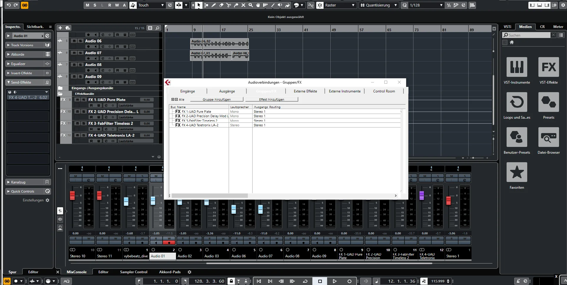

Hab jetzt mal Screenshots beigelegt. Hoffe die richtigen :D.
@muffy Absolut keine Ahnung, wie gesagt noch nich so fit aber stehts bemüht :)
Edit: hm irgendwie gehen die Screenshots nicht.

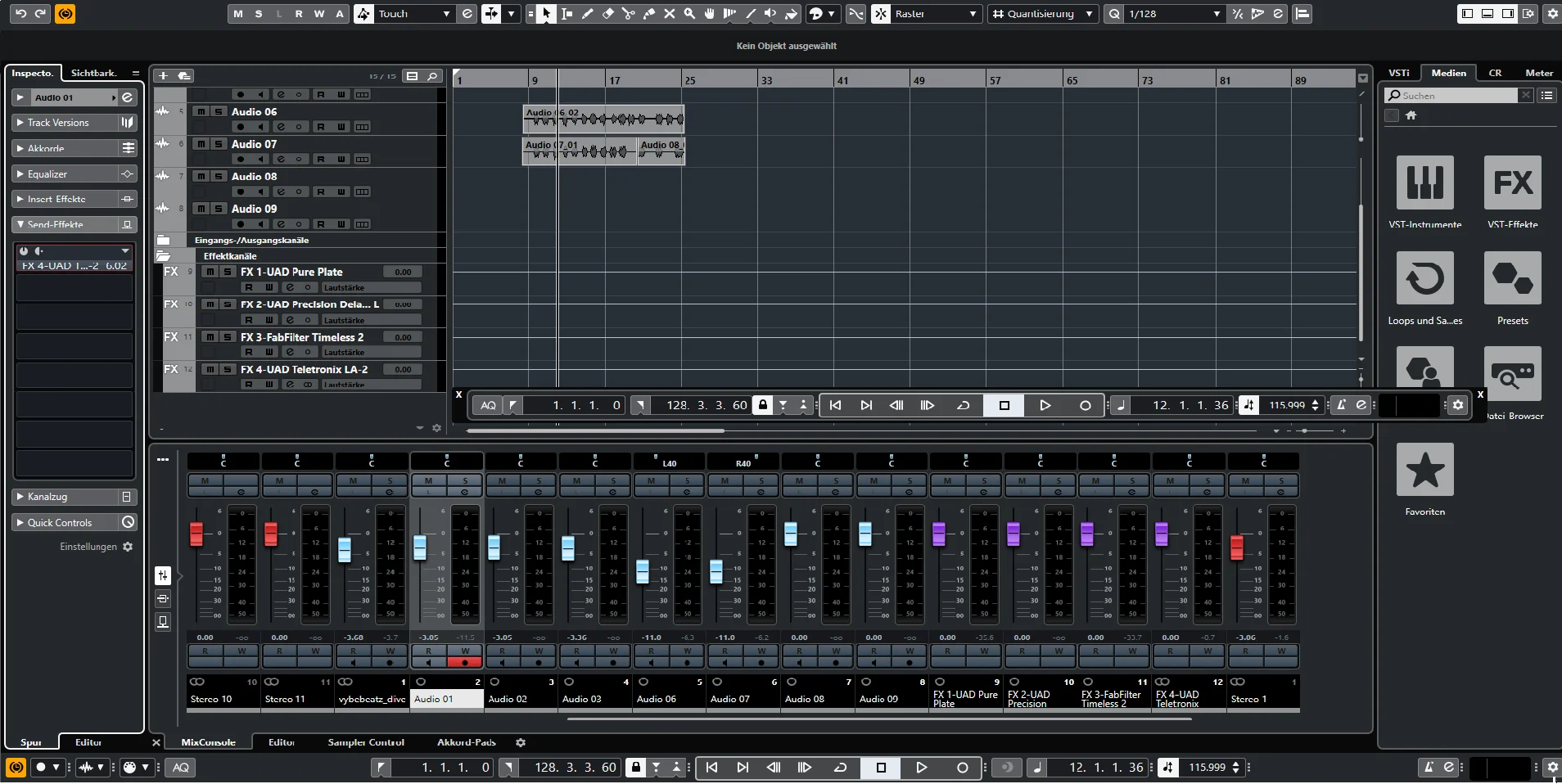

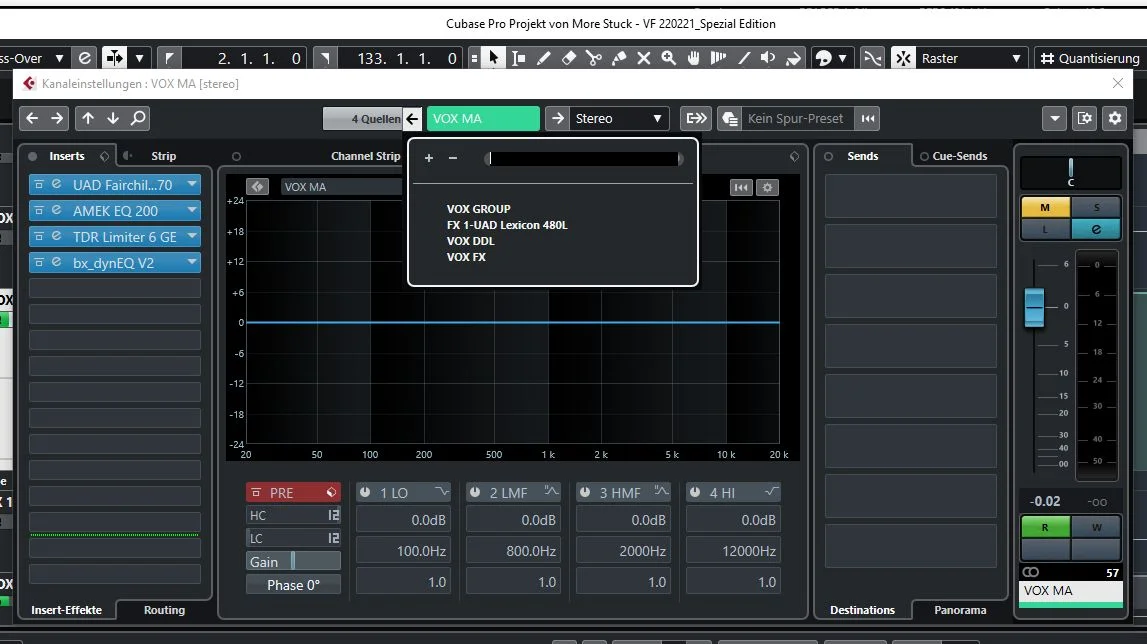

Mach mal Screen von den Sends so wie hier als Beispiel,damit Fehler im Signalweg ausgeschlossen werden können.
und auf gehts.. :)

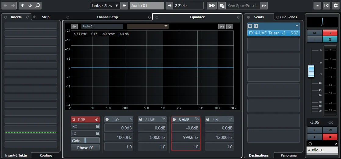

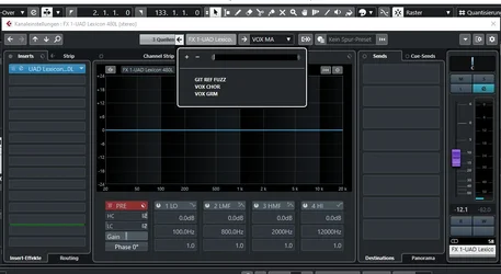

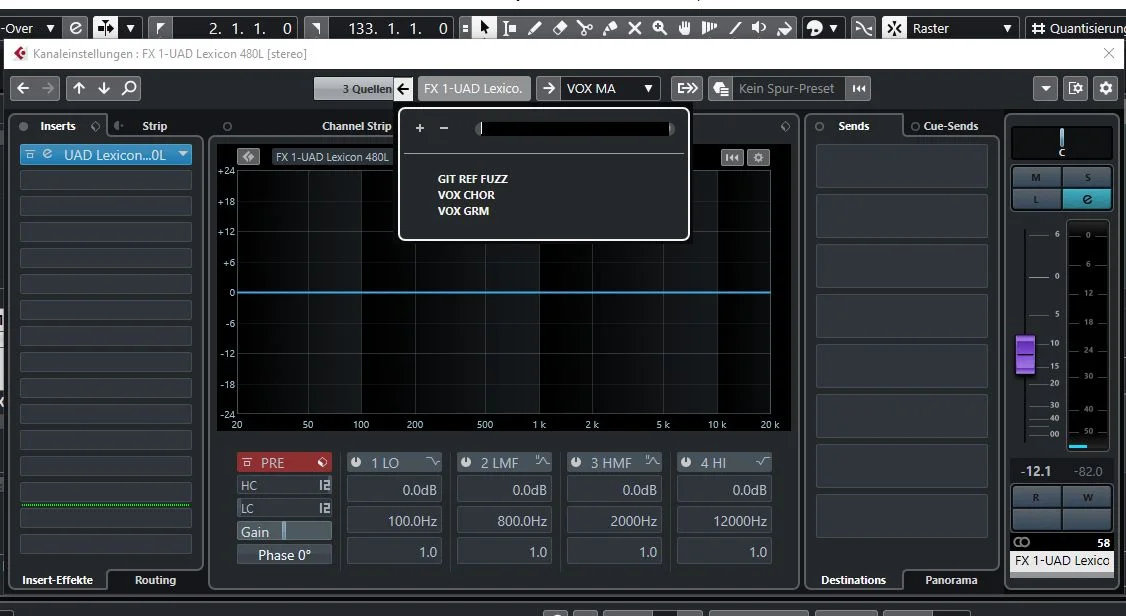

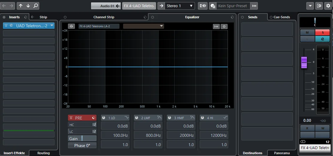

hab einmal die Spur gescreent auf der ich den send verwende und einmal den send an sich
Also ich hab jetzt mal was anderes probiert einfach ne spur kopiert und drunter gesetzt und auf einer ganz normal im insert den compressor genutzt und es ist genau der selbe effekt anscheinend hab ich ne generelle Latenz .. egal welche buffersize ich einstelle bzw. desto höher ich die buffersize stelle desto mehr verschiebt sich alles.

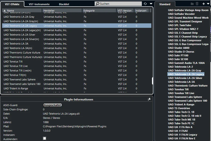

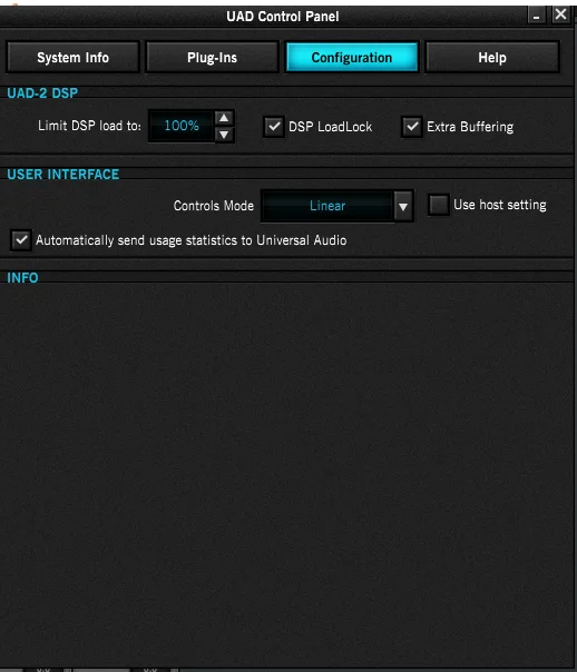

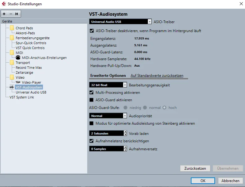

Schau mal im Plugin-Manager ob du bei den UAD Plugins den ASIO Guard aktiviert oder deaktiviert hast.
Dazu bitte mal posten, was Du unter Studio Einstellungen bezüglich ASIO Guard generell eingestellt hast.
Also ich hatte den ASIO Guard aktiviert gehabt bei den UAD Plugins habs mal mit ausprobiert, leichte verbesserung klingt aber immernoch als wäre da n Flanger drauf und das auch nur wenn ich in der UAD Console mit 64er buffersize arbeite max 128 alles drüber versetzt es wieder komplett. In den Studioeinstellungen hatte ich auch schon alles probiert / niedrig / mittel / hoch und auch schon komplett aus probiert. Hab nun aber in nem anderem älteren Thread aus nem anderen Forum gelesen das das normal wäre beim Apollo Twin USB :/ ... hoffe da kann man irgendwas deichseln...

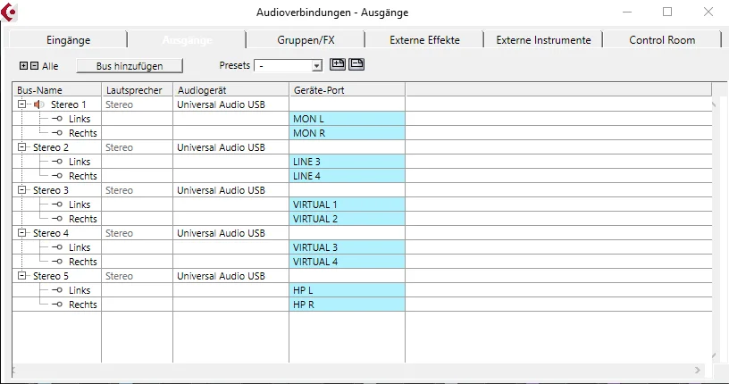

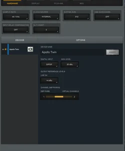

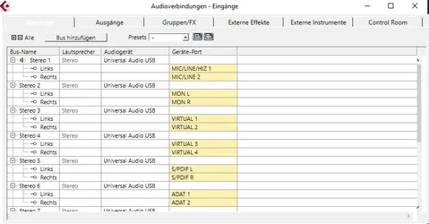

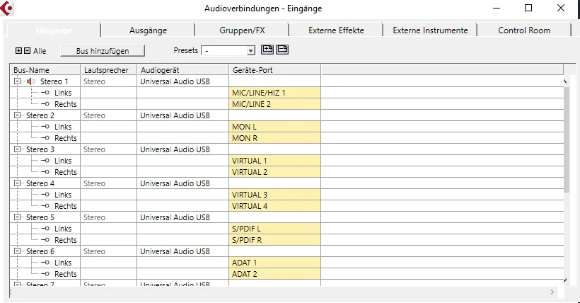

Ich würde das Problem im Routing in der Apollo Console suchen. Ich habe nur eine Karte und eine Firewire Satellite und daher auch die Console nicht, sonst würde ich mal nachschauen.
Aber grundsätzlich kann man ein Apollo auf zwei unterschiedliche Arten betreiben: Einmal von der DAW angesteuert und mit der zusätzlichen Latenz, die durch die gepufferten Streams zu und von der Hardware entsteht. Dieser Modus ist identisch mit dem Betrieb einer Karte oder eines Satellite. Dann kann man aber auch über die Console Plugins direkt laden. Diesen Modus gibt es nur bei Apollo und da es da keine gepufferten Streams zur Karte und wieder zurück gibt, hat das eine wesentlich niedrigere Latenz. Gedacht ist das zum real-time Input-Monitoring.
Was ich mir jetzt vorstellen könnte, wäre irgendeine blöde Routing-Geschichte, durch die du beide Betriebsarten parallel laufen hast. Das würde dann zu exakt den Symptomen führen, die du hast. Wie gesagt, ich habe keine Apollo, sonst würde ich mal nachschauen, was das sein könnte. Aber vielleicht gibt dir das einen Anhaltspunkt, wo du suchen könntest.

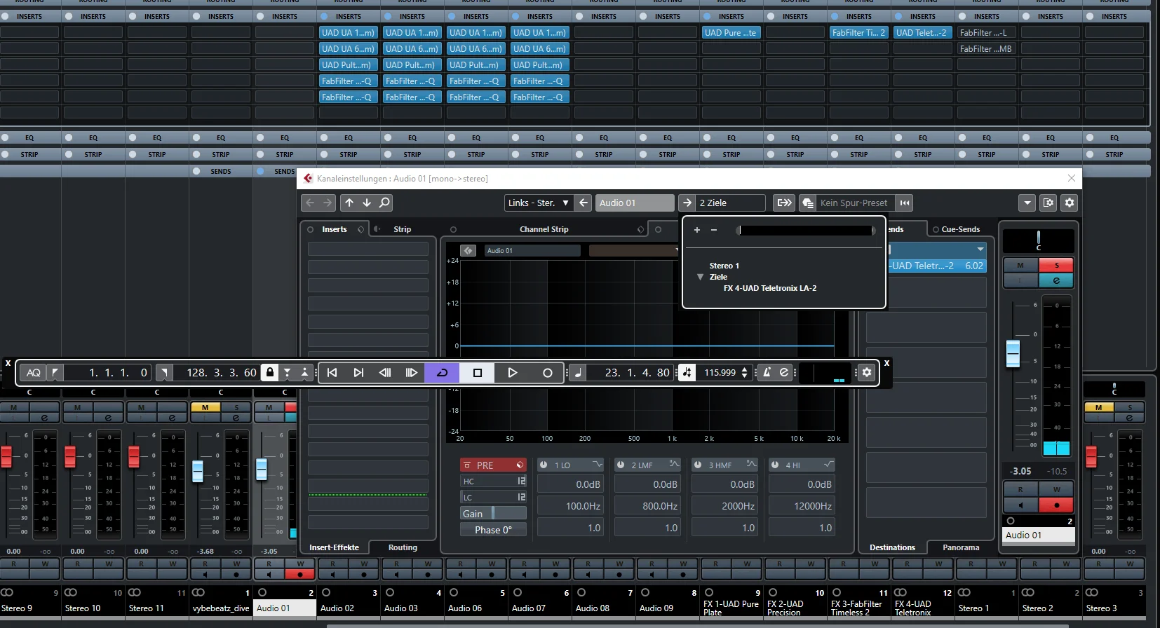

Bei dem Screenshot links, da steht als Output "2 Ziele" - wohin ist diese Spur geroutet? Bzw. stell das mal auf Stereo Out.
Ach ja, noch eine Sache, auch wenn die nichts mit deinem Problem zu tun hat:

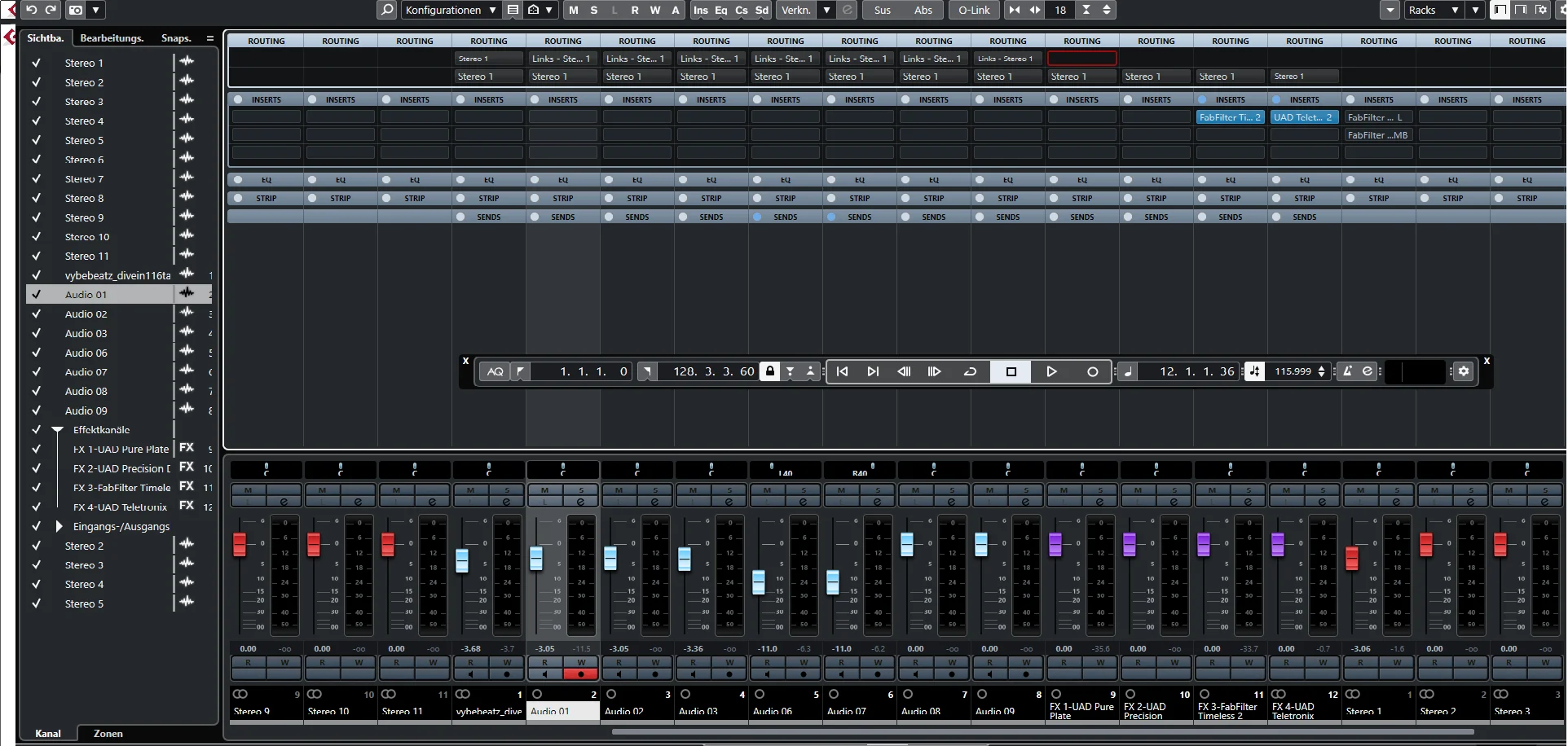

Auf den Screenshots hast du "Verzögerungsausgleich einschränken" aktiviert (der orangene Button oben links in der Werkzeugleiste. Diese Funktion schaltet alle Plugins, die eine zusätzliche Latenz haben (nicht nur, aber auch UAD) schlicht aus. Gedacht ist das zum Einspielen von VSTis, wenn irgendwo im Signalweg (oder auf dem Master) Plugins mit zusätzlicher Latenz aktiv sind. Diese Latenz wirkt sich dann ja auch auf das Einspielen des VSTi aus.
Deshalb gibt es die Möglichkeit, diese Plugins global abzuschalten.
Will heißen: So wie das in deinem Screenshot geschaltet ist, sind die UAD-Plugins sowieso abgeschaltet und du würdest sie gar nicht hören. Da du trotzdem das Phasing-Problem hast, muss der Grund daher im Routing liegen, nicht bei dem Plugins.
@muffy Moin,ja da hab ich Stereo angegeben die 2 Ziele sind anscheinend einmal der Send und einmal die Main. Ist egal welchen Stereobus ich wähle er zeigt mir immer 2 Ziele an. :/
@Rainer_Hain ja mir wurde geraten das mal auszuprobieren, dass sich alle UAD-Plugins ausschalten hab ich dann auch gemerkt :D
Ich hab nochmal paar Screenshots angehängt und versuche mal alles abzudecken vllt findet ihr ja einen Fehler.
