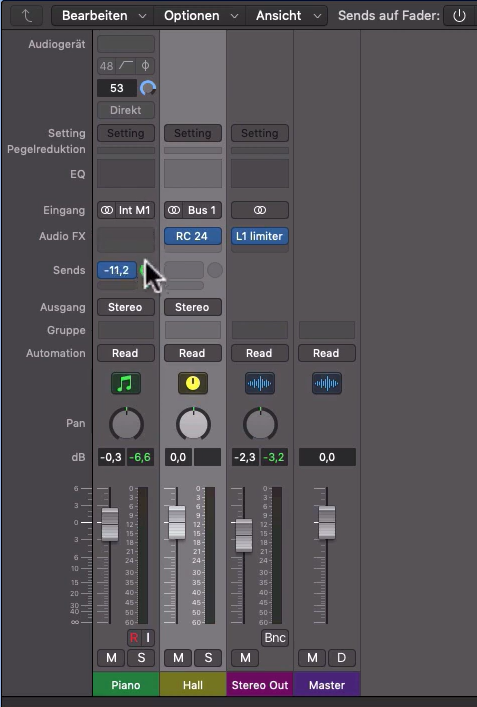

Mach doch mal ein Screenshot vom Routing
Hier ein Beispiel:
Das Routing mach ich im I/O Plugin unter Utilitys. Ansonsten gibt es auch unter I/O Beschriftungen ganz vieles zu klicken. Hab es da versucht aber nach ein paar Stunden den Faden verloren.
