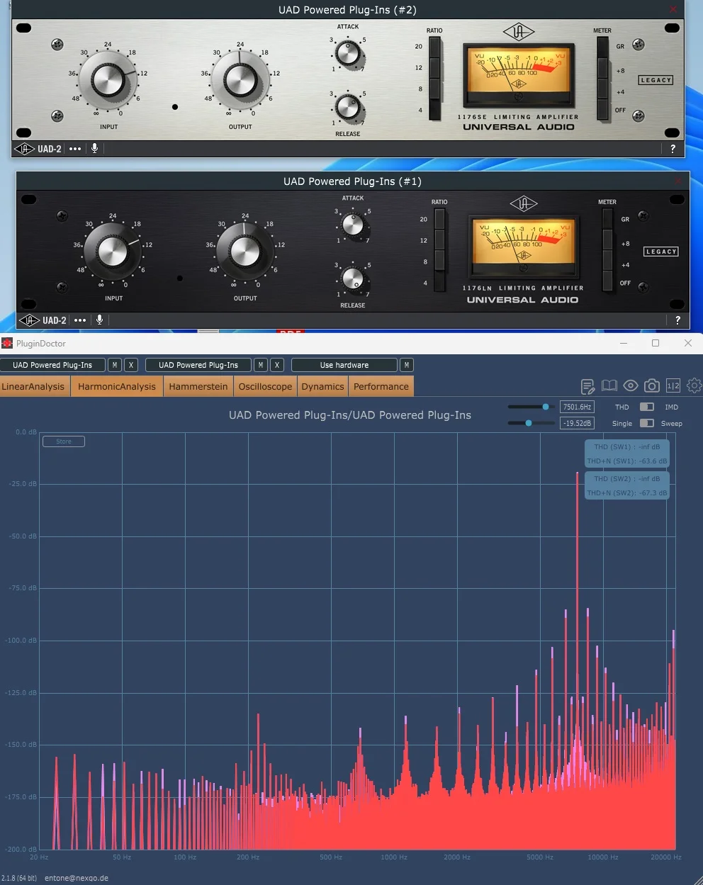

Die Legacy-Versionen emulieren in der Regel keine Sättigung und Verzerrung. Je nachdem um welches Signal es sich handelt und was man will, kann es daher schon sein, dass die Legacy-Versionen einem besser gefallen. Gerade der 1176 gefällt mir als Legacy-Version auch oft besser.

Sättigungsfrei sieht das jetzt nicht gerade aus:

Ich weiss auch nicht seit ihr eigentlich nicht alle auch mal so richtig misstrauisch geworden was diese Plugin Geschichte angeht, was ich schon bald vermute, dass alle unter einer Decke stehen und alle einfach nur die GUI ändern und sich den Pott aufteilen. HAHA wenn ich mal nur so ein Ding selber machen könnte. Ideen satt.
