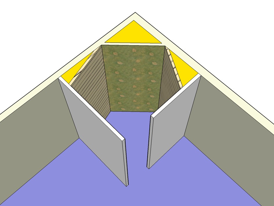

Und hier noch ein Vorschlag zum Selberbauen.
Du baust 2 Rigips-Wände als Abtrennung, für die Tür wirst Du kien PLatz haben, nimm einen dicken Molton-Stoff o.ä.
In die Ecke baust Du einen sog. Supe-Chunk, mit Stoffbespannung davor.
Die abgeschrägten Seiten sind ähnlich aufgebaut, davor nagelst Du nur verschieden breite Latten mit wechselndem Abstand. Das sind dann Schlitzplattenabsorber.
Wenn Du nicht bis zur Decke bauen willst, mach einfach ein Brett oder Ripigs oben drauf, Teppich unten rein.
Alle Berechnungen etc. findest Du im John Sayers Forum.

@gslam du hast was von Supe-Chunk geschrieben wie baut man so ein ding ?
kannst du da genauere angaben machen was man für dämmung in dieser "kammer" braucht ?
Vielen Dank
