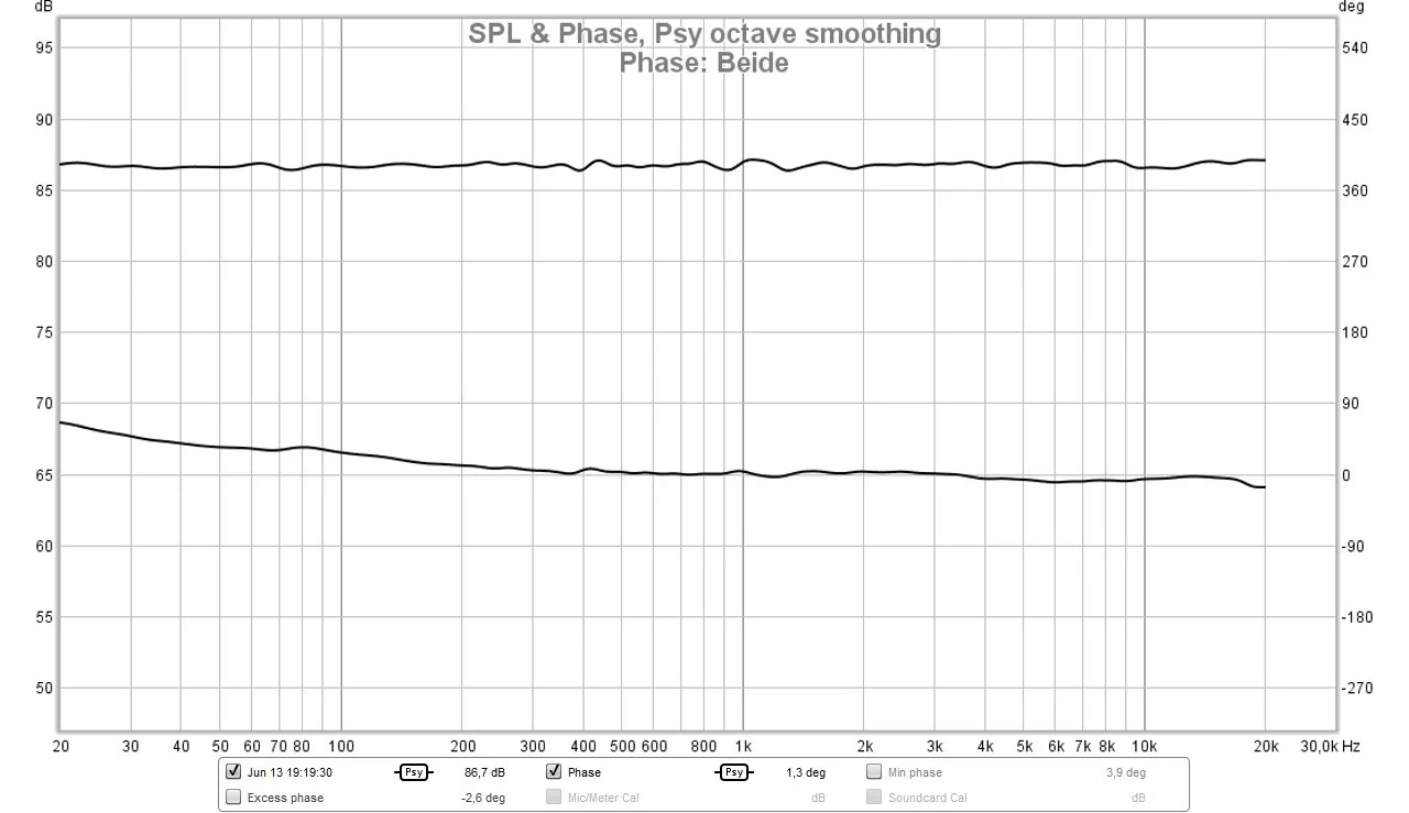

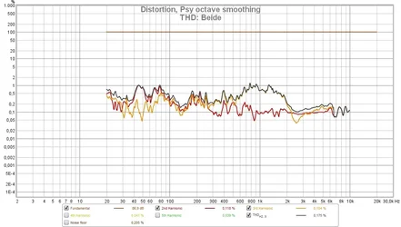

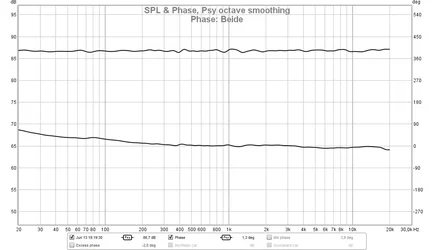

Ein paar Messdaten, nicht aus einem Konstruktionslabor sondern "real life" ( Zwischenmessung, da noch neue Nahfelder gebaut werden ).
F-gang mit Phase, GD, Step Response und THD.
Kosten der kompletten Subanlage lagen bei ca. 2000€. Wobei sie im Verkauf, anhand der Messdaten, ca. 5 bis 10K kosten dürfte. Da handgefertigt und in dem Fall für meinen Raum ( Raumgrösse, geforderte 20Hz mit gutem Pegel ) als " invisible Bass System" ( man sieht die Subwoofer nicht ) entwickelt...
