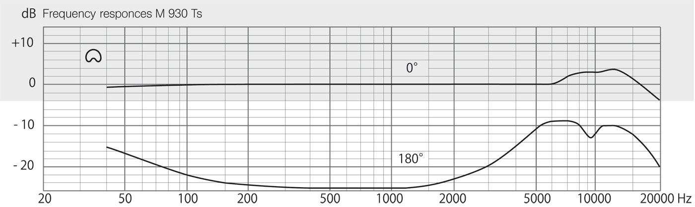

...Es hat schon einen Grund, dass man auch bei den besten Mikros eine leichte Erhöhung in den Hochmitten und Höhen hat (sei es bspw. um den Nahbesprechungseffekt auszugleichen)...
Das muss ich noch mal aufgreifen. Der Grund einer Hochmittenanhebung führt sicherlich zu einem gewissen Grad auch zu einer Verringerung des Nahbesprechungseffektes. Der wiederum kann imho aber effektiver mit einer Absenkung des relevanten Bassbereiches erreicht werden. Das M930 ist dahingehend flat, also keinerlei Anhebungen oder Absenkungen außer in den Höhen.
Mein Telefunken M80 hat gerade wegen des Nahbesprechungseffektes eine Bassabsenkung ab <200 Hz. Und das funktioniert hervorragend. Da bleibt auch bei Vocals noch genug Fleisch in der Stimme.
Du hast den Frequenzschrieb vom M 930 TS ausgesucht. Das ist nicht das M 930 sondern die Version mit Ausgangsübertrager! Die Schriebe sind sich zwar sehr ähnlich. Wir wollen aber exakt sein.
Really?

Du hast den Frequenzschrieb vom M 930 TS ausgesucht. Das ist nicht das M 930 sondern die Version mit Ausgangsübertrager! Die Schriebe sind sich zwar sehr ähnlich. Wir wollen aber exakt sein...
Ja, gaanz wichtig...
