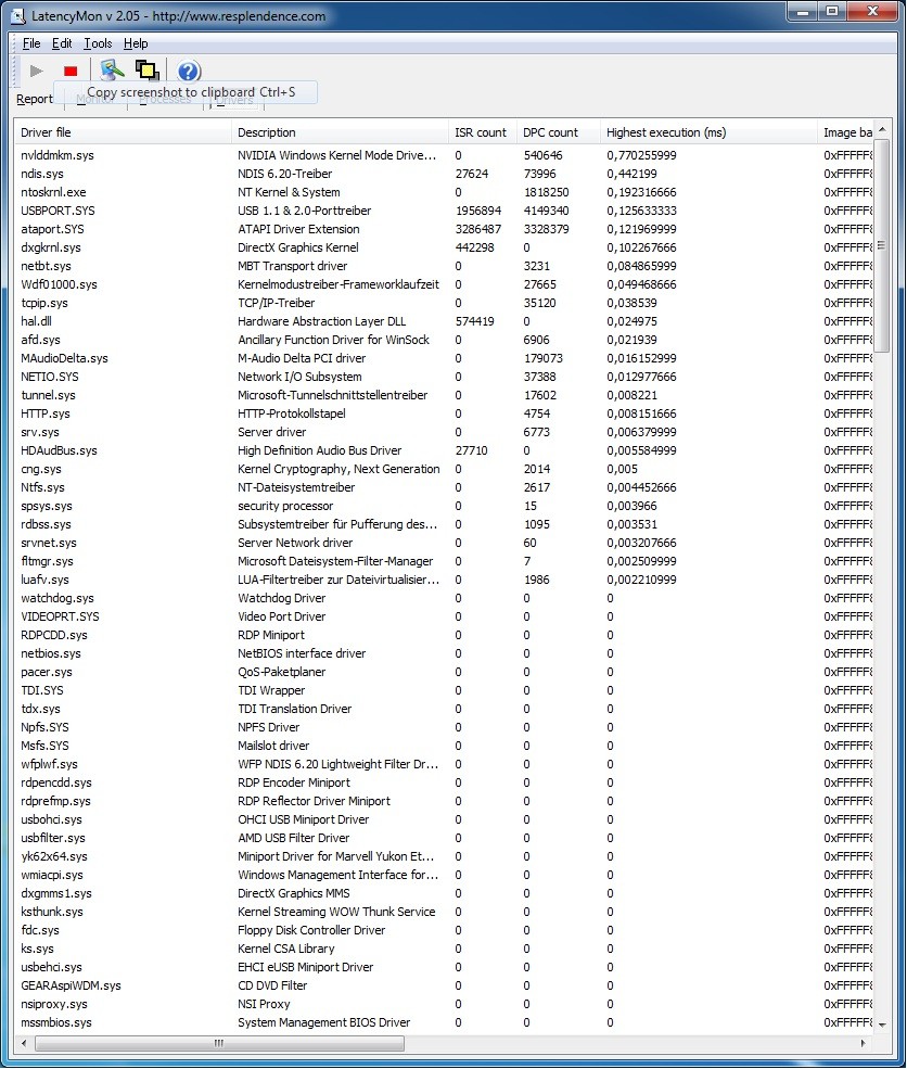

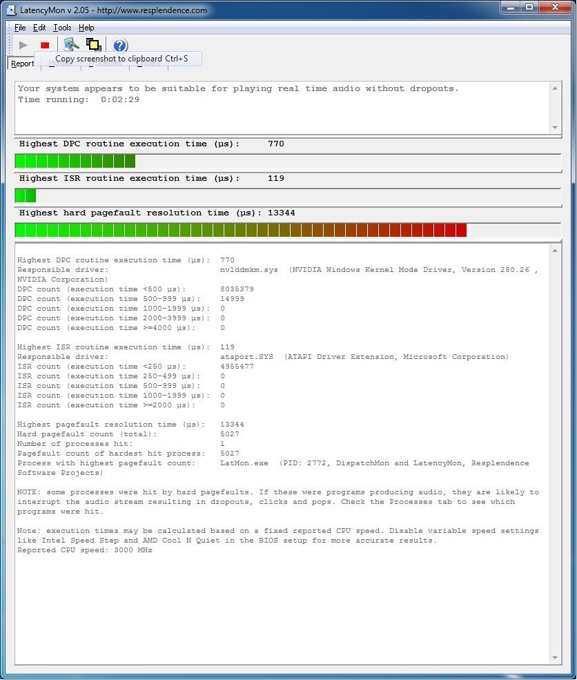

Hier sind jetzt erstmal die Daten die Techno brauchte:
Wie analysiert man jetzt das Ganze? Kann man sehen, wo der Fehler liegt?
Grakatreiber habe ich gerade vorsichtshalber neu installiert, vor der Auswertung..

die werte sind eigentlich durchweg unter einer ms, also top!
da der dpc auch keine nennenswerten ausschläge anzeigt und alles im grünen bereich ist, kannst du schon mal ausschließen, dass irgend einer dieser dienste für sich allein ursache des übels ist .
was nun wieder die frage aufwirft, ob du in einem anderen sequencer wie z.b. unter reaper ähnliche latenzprobleme hast.
und wie schon gefragt wurde: sind das 100%ig die richtigen 64-bit- treiber für die delta?
hier auf der seite gibt es eine version für win7 64-bit ohne sp 1 und eine etwas aktuellere für das mit sp1:
http://de.m-audio.com/index.php?do=support&tab=driver&serie_ID=1&PID=3cd08875f11d39ab23a3a59667b367e8&OS=x107#tabs
