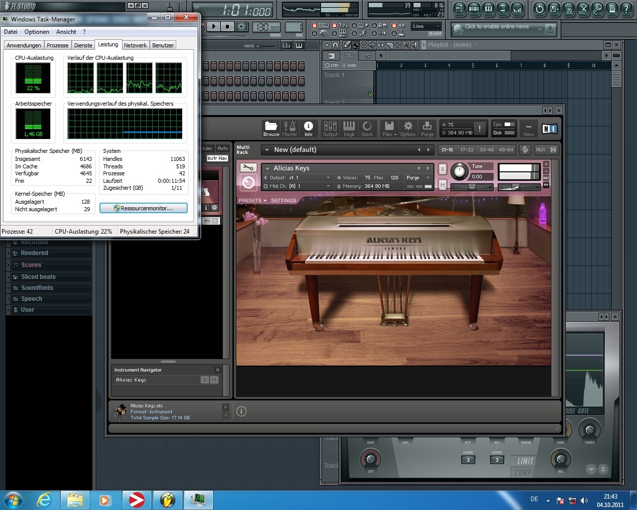

Eine Sache noch. Habe dieses Cool n Quiet im Bios ausgemacht und es läuft ein bisschen besser. Nicht groß aber schon. Jetzt ist die Frage, ob diese Auslastung normal ist oder nicht. Wenn ich das Klavier noch mit Hall und Delay effektieren würde, siehts wahrscheinlich noch ganz anders aus.
Den Screenshot habe ich beim spielen gemacht:
Man beachte, bei FL 40%, beim Task Manger 20%

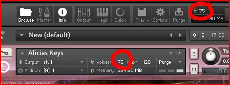

Ich kann dir zwar nicht die Lösung des Problemes sagen,aber zumindest schonmal einen Grund nennen,warum deine Auslastung so hoch ist.
Laut deinem Screenshot spielst Du,überspitzt ausgedrückt,einen 75-stimmigen Akkord.
Die Ursache könnte man jetzt in Kontakt oder Fruity suchen,denn ich glaube nicht,dass Du das wirklich getan hast.Ich meine 75 Tasten auf einmal gedrückt.

Du schreibst, wenn du die Alicia Keys Samples in Kontakt lädst, wird die Auslastung zu hoch. Am Screenshot sehe ich, dass du die Library komplett lädst. Hast du schon mal versucht, sie stattdessen im Purge-Mode zu laden? So werden nämlich nur die benötigten (angespielten) Samples geladen. Wenn man alle Libraries nämlich komplett läd, sind 6 GB schnell belegt.
P.S.: schau mal nach, ob die Libraries der alten Projekte auf dem alten Rechner im Purge-Mode geladen werden bzw. ob im Memory der einzelnen Instrumente weniger MB angezeigt werden als auf dem neuen Rechner.
Die Ursache könnte man jetzt in Kontakt oder Fruity suchen,denn ich glaube nicht,dass Du das wirklich getan hast.Ich meine 75 Tasten auf einmal gedrückt. ;)
da kommt man mit alicias keys ziemlich locker hin, mit saitenresonanzen, und release samples geht das ganz fix.
