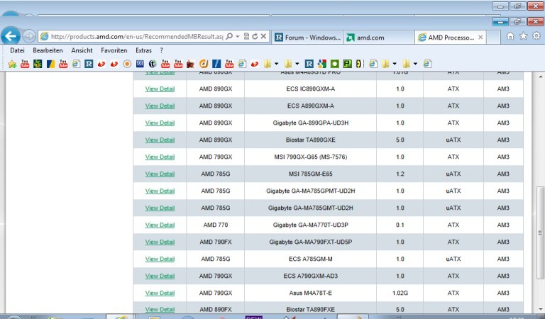

Nur ein Lösungsansatz (Vermutung).
Also bitte nicht gleich wieder steinigen hier ;-)
- 2x 2GB Black Dragon DC Kit
- 2x 1GB OCZ Technology PC2 9200
Währe bei näherer Betrachtung nicht im ersten Ansatz hier ein einheitliches Setup zu gewährleisten ?
Black Dragon DC Kit:
PC2-8500 1066Mhz
vs.
OCZ PC2 9200:
1150MHz
Keine Ahnung auf welcher Taktrate Dein Board läuft.
In jedem Fall wird sich der Bustakt auf den Wert einpendeln
der maximal vom RAM unterstützt wird.
Ich selbst rüste zur Sicherheit stets vom gleichen Hersteller aus, damit sich da nichts beißt oder gegenseitig ausbremst.
Ich weiß ja nicht, das beißt sich doch auch schon.
Was den Prozessor betrifft habe ich mir erlaubt mal die Empfehlungen von AMD
anzuschauen:
DFI ist hier nicht explizit aufgelistet.
Das muss noch lange kein Garant dafür sein, das andere Systeme mit ähnlicher Konfiguration wie die Deinige schlecht sind. DFI ist ja auch nicht irgend ein 0815-Hersteller. Möglicherweise ist es aber gerade bei den beiden einfach keine gute Wahl.
LG
