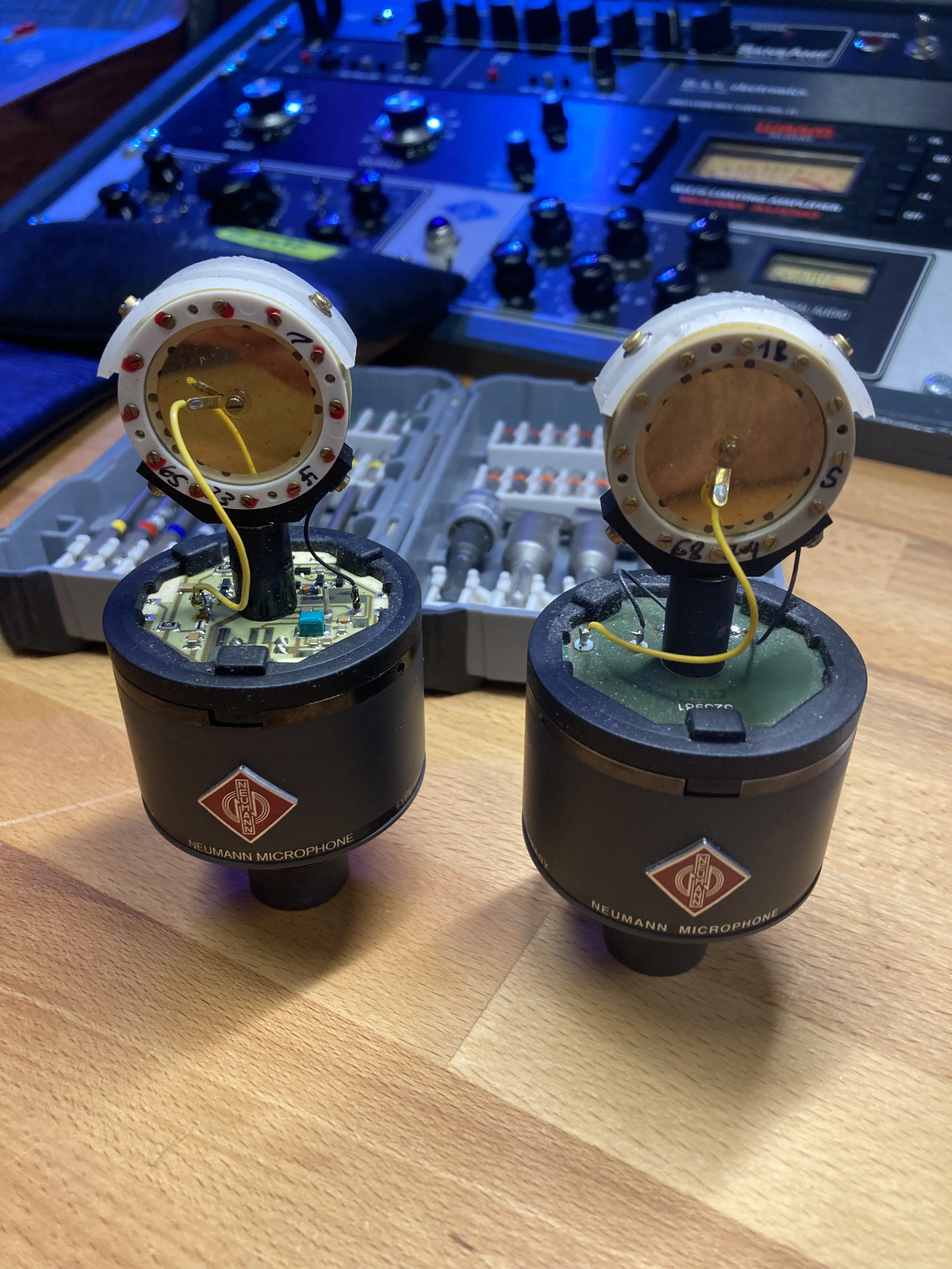

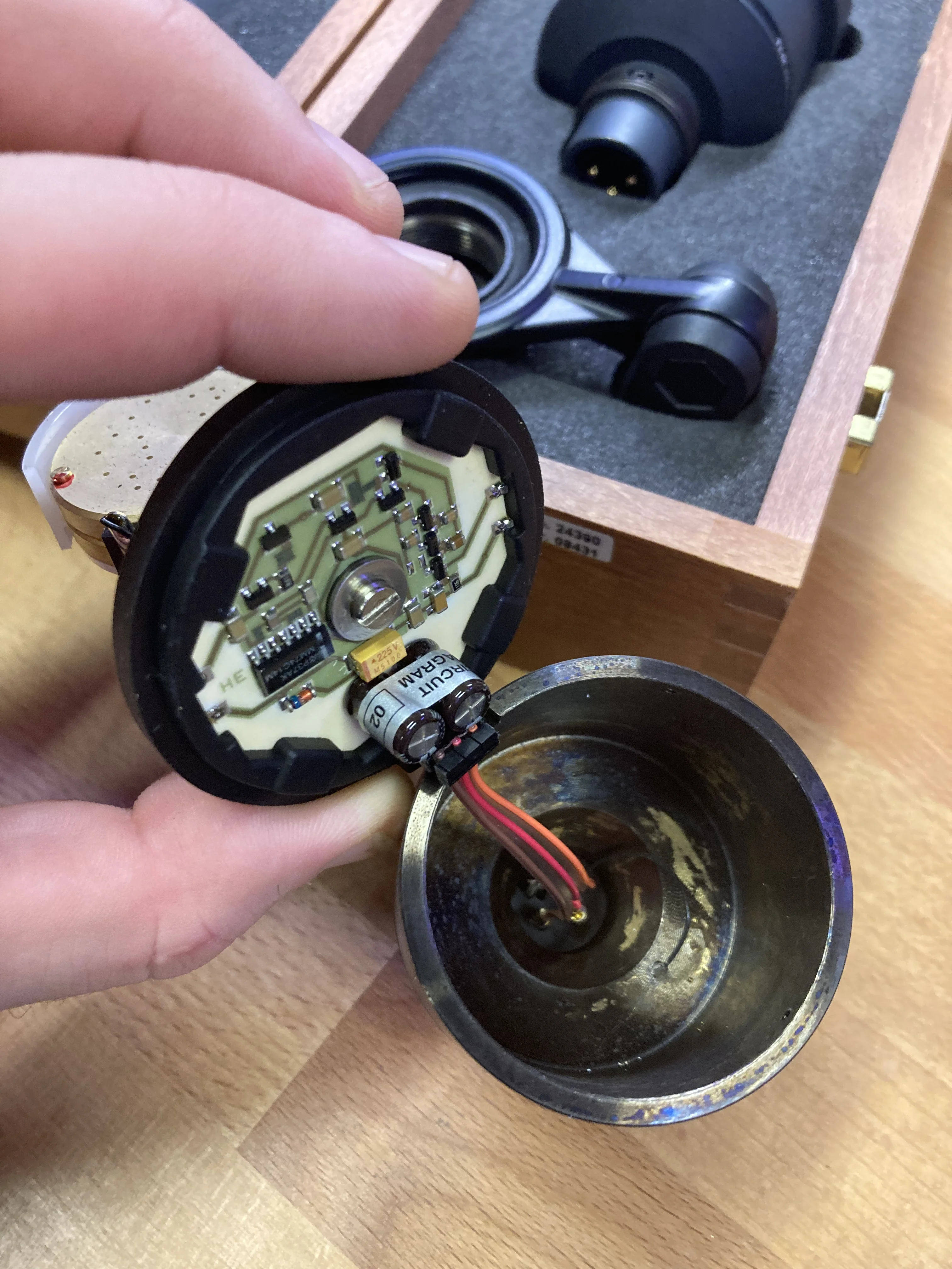

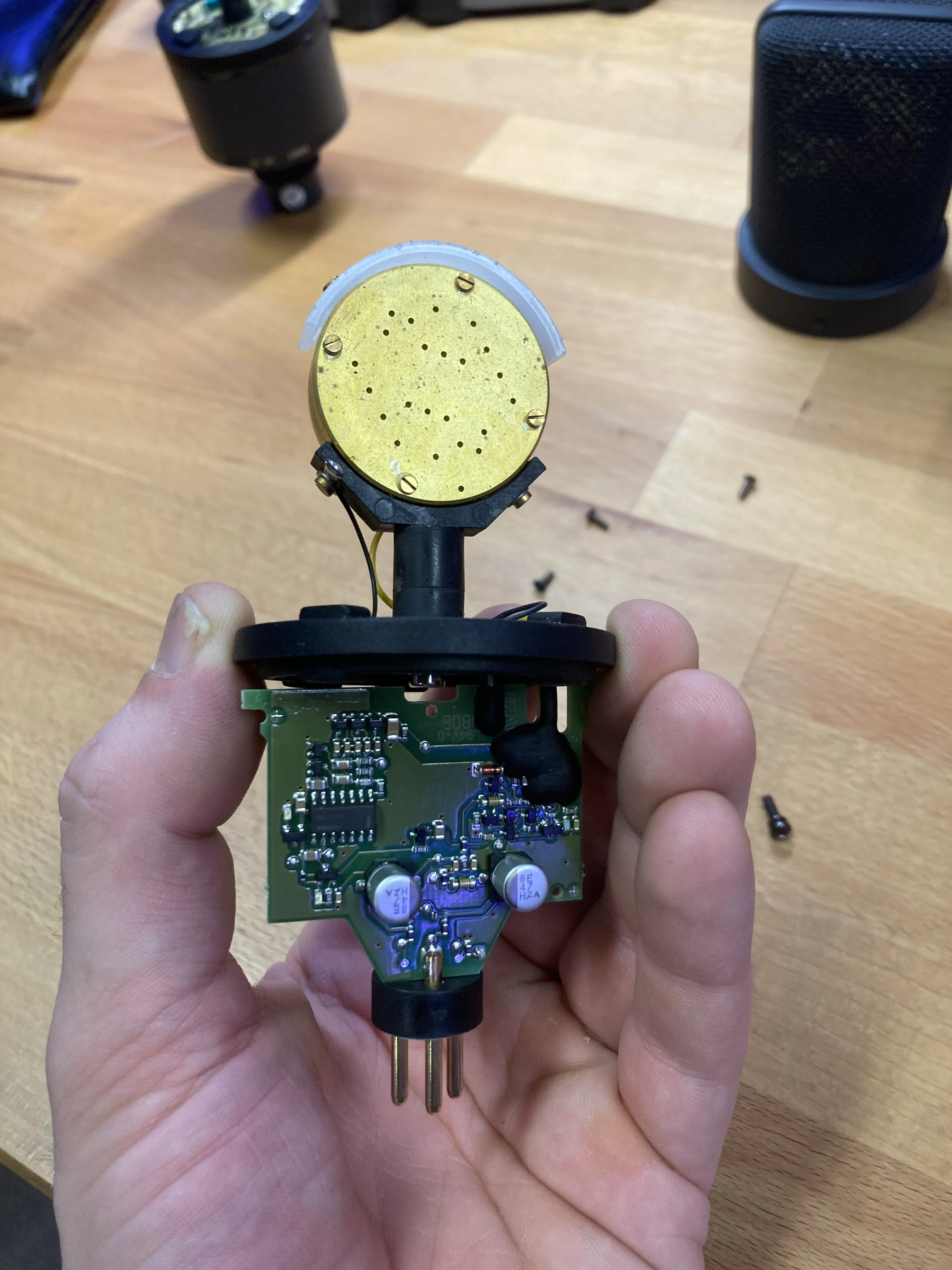

Ich habe heute mal Seriennummern und Innenleben unserer TLM 103 angeschaut. Seriennummern liegen bei 22xxx und 102xxx.
Dabei habe ich für mich herausgefunden, dass man den Informationen, die so im Netz rumgeistern, am besten einfach nicht traut...
Wenn Neumann behauptet es gäbe keine Änderungen über die Jahre, dann weiß ich aber auch nicht so recht was ich davon halten soll. Klanglich kann ich jedoch keinerlei Unterschiede feststellen und damit habe ich vielleicht einfach Glück gehabt oder die Änderungen sind völlig egal.

Mal so nebenbei, wenn man sich bei modernen TL-Mikros das Innenleben so anschaut.
Da ist ja nichts mehr an Material, ein Hauch von nichts.
Von der Anzahl der Einzelkomponenten her ist das wirklich wenig.
Da müsste der Preis deutlich geringer sein.
Aber, das ist eben kein Massengut im Vergleich zu anderen Gerätschaften, da ist preislich wenig Spielraum nach unten.

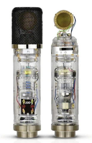

Da schau ich mir lieber das Innenleben eines FLEA M251 an
Reaktionen: Astronautenkost
  • #80
Auf der anderen Seite was sollte denn auch schon groß drin sein? Statt diskretem Aufbau werkeln halt ICs auf der Platine und die Bauteile sind auf SMD Größe geschrumpft.
Schöner anzusehen ist für mich auch das M251 aber wie du sagst, sieht das inzwischen wahrscheinlich in jedem moderneren Mikrofon so aus.
