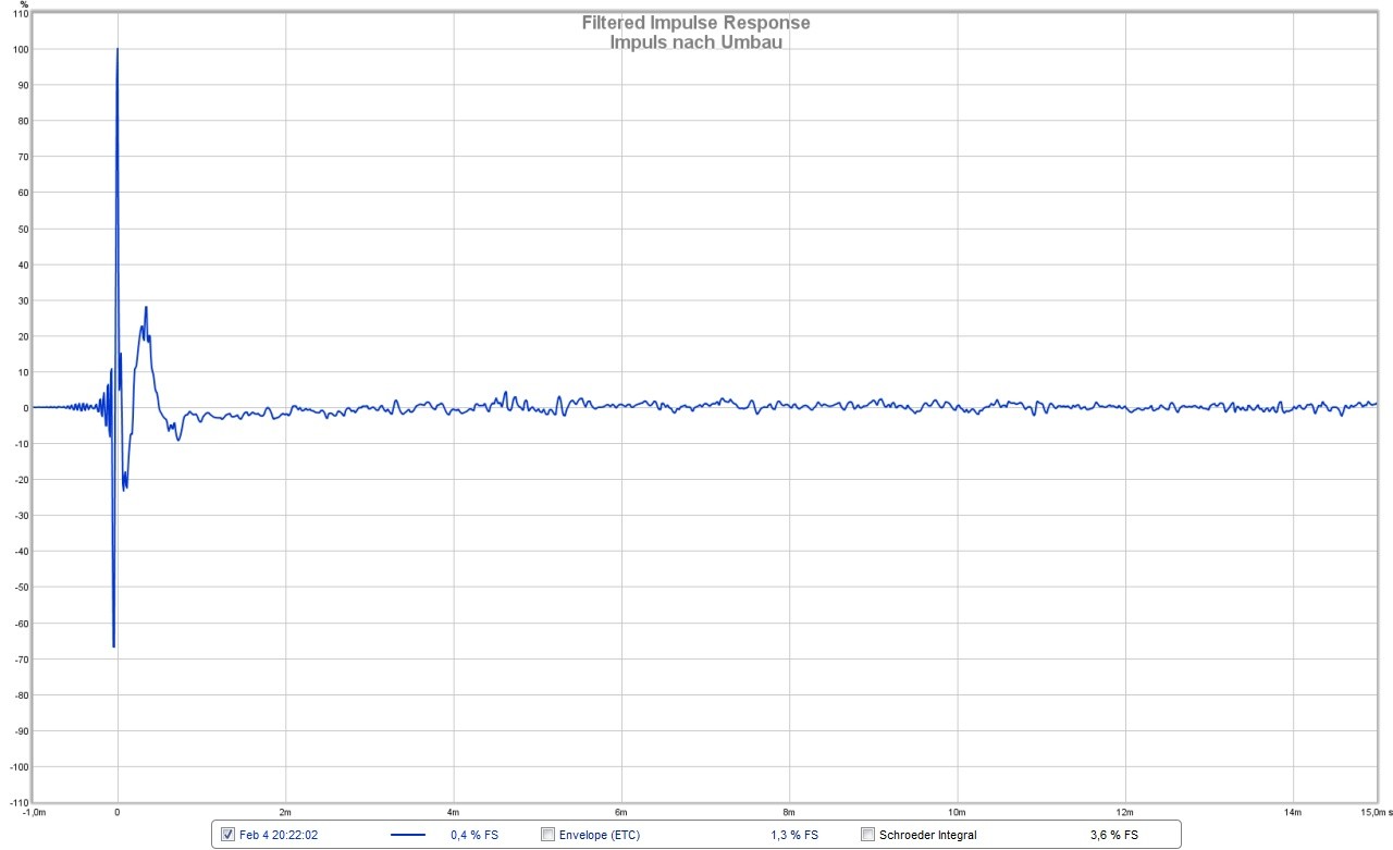

Hier noch der direkte Vergleich der HS80M ohne und mit Time Alignment:
Ohne...
Mit Korrektur...
Man kann sehen, das der Tiefmitteltöner zurecht gerückt wurde...
Klanglich kann man den Unterschied anhand einer Kick Drum schnell beschreiben.
Ohne TA = Kick......Boom...
Mit klingts wie auf Kopfhörer alles zeitgleich, so wie in der Realität...
