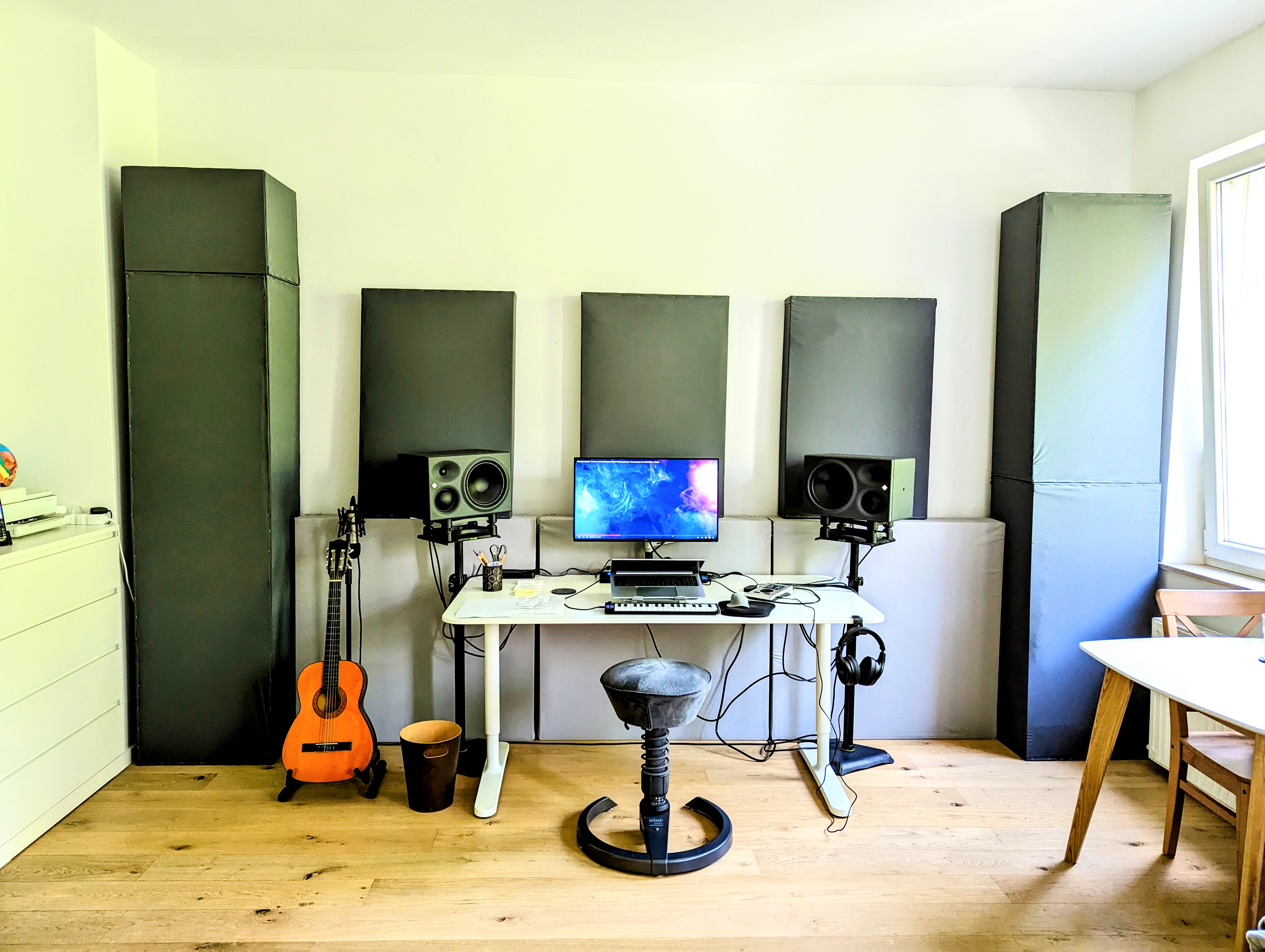

Kurzes follow up:
Habe jetzt doch noch mal einiges am Raum gemacht, Bassfallen in den Ecken, zusĂ€tzliche Absorber (stehen unter den dunkelgrauen). Alter Falter, das ist jetzt echt mal nen geiler Raum fĂŒrs mixen und endlich klingen die Neumanns auch nicht mehr boomy. Die sind echt prĂ€zise und top Werkzeuge. Bin froh, dass ich die nicht verkauft habe....

  • #110
Feines minimalistisches Setup. 👍

Ich ĂŒberlege, ob ich nen dĂŒnnen Stoff vor die Absorber hĂ€nge, quasi als Vorhang ĂŒber die gesamte Raumbreite/Höhe, einfach weil ich es optisch nicht so ansprechend finde (oder zumindest aktuell noch gewöhnungsbedĂŒrftig). WĂŒrde aber die gute Raumakustik auch nicht wieder aufgeben wollen, deshalb die Idee das mit nem dezenten Tuch zu verdecken. Akustisch sollte das keinen Unterschied machen, denke ich, wenn's halt ein dĂŒnner (aber blickdichter) Stoff ist. Was meint ihr? Und hat jemand Erfahrungen mit irgendeinem Shop bzgl Bestellung von TĂŒchern / Stoffen? Oder wĂ€re sinnvoller / billiger Spannbettlaken zu kaufen und die Absorber darin einzuwickeln? Und wĂŒrde das die Absorbtion groß verĂ€ndern? WĂŒrde den aktuellen Stoff jetzt nicht runter nehmen, einfach zusĂ€tzlich umspannen halt.

Kannst den Stoff deiner Wahl nehmen, wird an der Absorbierung nichts negativ beeinflussen.
Ich habe fĂŒr meine damals bei Ikea Meterware erworben und damit bespannt.

Hi schöne Entwicklung und ne gute Entscheidung, alles mittig zu platzieren. Wie hast do die Absorber jetzt gebaut?

Zieh die Eckabsorber mal bis zur Decke hoch, du verschenkst da richtig was an Wirkung mit der LĂŒcke. Sieht nach nicht viel aus, aber die Wirkung ist anteilig grĂ¶ĂŸer als man denkt. Kannst ja mal probeweise DĂ€mmung oben druaf legen, bis der Raum bis zur Decke zu ist und probe hören bzw. besser vorher/nachher messen.

Hab sie second hand gekauft, ist Rockwool drin. Bin 120km gefahren und hab mir dafĂŒr nen Bus gemietet. Alle dunklen Absorber / Basstraps zusammen 200€+100€ Bus/Sprit =300€. So gĂŒnstig kriegt man es nicht mal selbst gebaut. 😅

Der Typ hatte niedrigere WĂ€nde (240cm), ich hab knapp 3 Meter, deshalb fehlen da genau 50cm. Kann also nicht noch was nachkaufen oder nachbauen. Außer ich bastel tatsĂ€chlich selbst was.

Werde kreativ! Kannst auch erstmal zwei Pakete DĂ€mmung kaufen und oben drauf quetschen um zu gucken was es bringt.

Geht nicht, ist zu dick, so nen ganzes Paket. Hatte ich ursprĂŒnglich sogar auch mal gedacht: Pakete kaufen, mit Spannbettlaken umwickeln und in den Ecken stapeln, aber so nen Paket ist zu fett. Egal wie rum ich das drehe.

Dann nimm 2-3 Scheibchen raus.^^
