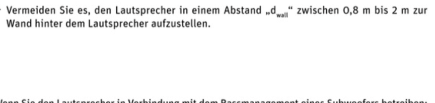

Warum klebst Du mit dem Setup so an der Wand, laut Manual soll man 80-100cm von der Wand wegbleiben und der Hörabstand ist empfohlen 1m+. Der Raum gäbe es ja her...
Ne, es heißt eigentlich so nah wie möglich an die Wand und den Abstand den du angibst vermeiden.Screenshot_20230411-101116.png

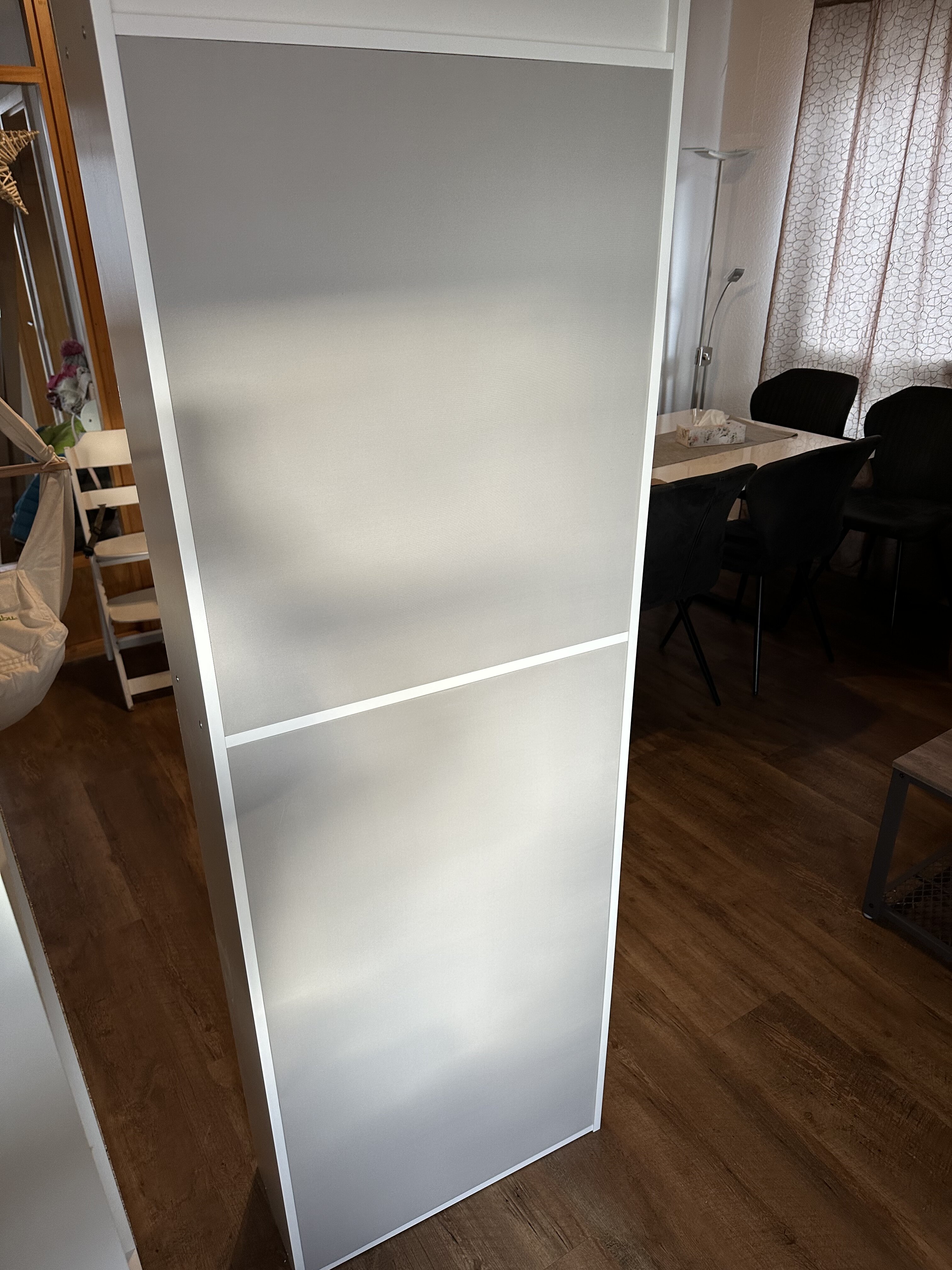

@adl nimm doch einfach das :
Kann dann so aussehen: (Regal steht auf dem Kopf)
24cm Rockwool aufeinander gepresst und anschließend in Folie hinein gepackt.
Danke dir, aber 24cm Tiefe ist halt nicht so der Bringer für ne Basstrap (deshalb war mein Ansatz das 40cm tiefe Billy).
Als Breitbandabsorber funktioniert das bestimmt gut mit den 24cm, aber um 40Hz aufwärts zu bekämpfen braucht es halt schon mehr Tiefe.
