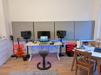

Weil ich jetzt eh hier am rumoptimieren bin: was würde denn an der Wand den zwei hier markierten Stellen jeweils Sinn machen? Basotect Platten mit 15cm oder eher ein Diffusor? Da strahlen die Speaker ja grundsätzlich schon auch genau hin. Oder ist das eher vernachlässigbar?

Hm, hatte jetzt nicht an nen ganzes Regal. 😵‍💫
Hatte an ne 50x50x15 Basotect Platte in Weiss gedacht, wäre halt unauffällig und müsste doch was bringen, oder lohnt sich das wirklich null?
Aber danke für den link!
  • #66
Naja im Bass Bereich wird Schaumstoff kaum was bringen, deshalb verwendet man ja auch Steinwolle und co. Bass ist immer sehr kritisch und am schwierigsten zu bändigen. Grundsätzlich würde ich auch nicht „wahllos“ irgendwas platzieren, sondern Raum ausmessen, damit du siehst wo du alles Probleme hast und basierend darauf die Raumakustik angehen. Bassfallen, Diffusor etc.
Reaktionen: Bergie
  • #67
Schau Dir mal die Werte im Porous Absorber Calculator an, ich glaube Basotect liegt bei 14.000 Pa.s/m2 und 150mm, da passiert im Bassbereich nichts. Schon gar nicht, wenn es nur 1-2 50x50 Panel sind :) das lacht sich der Bass schlapp und pumpt weiter bis Obervolta. Geld kannst Dir sparen.
Du bist ja durch WZ-Nutzung scheinbar an diese Pos. gebunden, wird also immer ein starker Kompromiss bleiben, gerade wenn da an der Pos. eine Raum-Mode wummert. Dann wummert die übrigens auch bei den HS7.
Normalweise würde man ja per Messung oder Ohr im Raum schon i.d.R. eine Pos. finden, die einigermaßen ausgeglichen ist.
Die akt. Pos. ist akustisch gesehen, vermutlich worse-case im dem Raum.
Verschiebe doch einfach mal die akt. Pos. weiter in den Raum bis das Wummern geringer wird. Da müsstest Du eigentlich starten.
Aber ich würde erst einmal komplett kostenlos :) für eine vernünftige Stereo-Bühne die Speaker mittig platzieren (sieht auf dem Bild so aus als bist Du näher zur linken Wand, wäre doch zu schade, die KH310 haben eigentlich eine super Stereoabbildung)
Reaktionen: hanselmann
  • #69

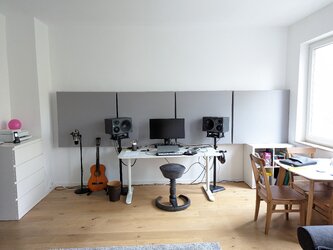

So, habe es geschafft das setup doch mehr mittig an der Wand zu platzieren (danke noch mal für das ständige drauf hinweisen, habe jetzt paar Dinge anders im Raum gestellt, so dass es mir jetzt insgesamt viel besser gefällt 🙂👍).
Meine Idee ist jetzt, dass ich diese oben verlinkte Rockwool Platten (Rockwool Trennwandplatte Sonorock Steinwolle WLG 040 80 mm) zuschneide und in Umzugskartons packe, diese mit Spannbettlaken umwickel und in die Ecken links und rechts stelle. Dieses Video hat mich auf die Idee gebracht und scheint mir so einfach wie genial, zumal ich null Bock (geschweige denn Können) für das bauen von Basstraps mit einem Holzrahmen habe und das natürlich auch preislich der absolute King ist.

Wie gut das funktioniert, kann ich nicht beurteilen aber du solltest die Rookwool in Folie einpacken, es sei den du möchtest das dass Zeug durch deinen Raum fliegt…
Wäre alles andere als gut für deine Gesundheit!
