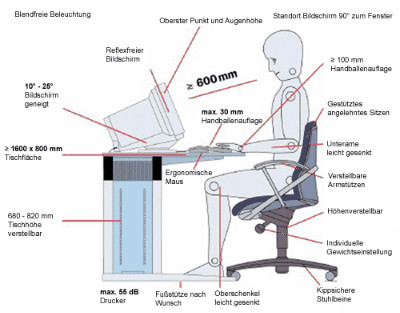

Sehe ich auch so!
Einen guten Tisch passt man komplett an.
Folgendes Bild sehe ich als gute Ausgangsbasis:

Ja, Sogyra, absolut! Und selbst im Studio sollten solche Ergonomievorgaben nicht unter den "Tisch" fallen. Aber es ist eben nicht so einfach, alles griffbereit in der Nähe zu haben, ohne sich gross bewegen zu müssen, oder den Stuhl zu bewegen.
Ja, die Ergonomie darf dabei nicht zu kurz kommen. Hab diesen wichtigen Punkt fast vergessen! Wenn man video vertont, dann wäre es praktisch wenn das Masterkeyboard vor dem bildschirm ist damit man beim spielen, das video öfter sehen kann.
