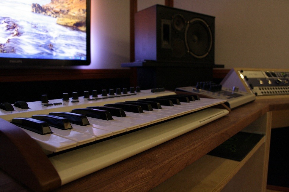

Ich stand vor dem gleichen Problem. Es ist nicht ganz leicht Computer und Keyboards ergonomisch zu kombinieren. Ich habe es für mich gelöst, jedoch ist mein Selbstbau auch nicht ganz so ideal ausgefallen. Für das schwere Masterkeyboard (bei mir eine M3/Hardware Radias Kombination) habe ich eine mir eine Küchenarbeitsplatte aus dem Baumarkt geholt. Direkt über den M3 habe ich ein Regal gesetzt, das Tastatur und Maus aufnimmt. Für meinen Nord Electro3 war dann natürlich kein Platz mehr da, also habe dieses Keyboard im rechten Winkel zum Masterkeyboard angebaut. Die Ecke zwischen den Keyboards war dann ideal für den Monitor. Alle Bretter sind aus dem Baumarkt und einfach mit Winkeleisen zusammengeschraubt. Wenn man ein wenig mit der Stichsäge arbeiten kann, ist es möglich sich einen Produktionstisch passgenau zusammen zu bauen.
Dieser Arbeitsplatz ist zum sitzen vor den Keyboards gemacht. Zum stehen sind die Keyboards etwas zu niedrig. Der rechte Winkel M3/Nord Electro ist unproblematisch, jedoch auch nur zum produzieren und nicht für's Live spielen gedacht.
Mein Fehler bei diesem Bau: Zur Steuerung des Rechners per Maus muss ich über die M3 nach oben auf das Regal greifen. Längere Editierarbeiten sind für Hand und Arm doch recht belastend. Das habe ich beim Bau nicht bedacht und überlege jetzt eine ausziebare und einrastende Platte für die Maus unterhalb der M3 zusätzlich einzubauen.
Fazit: So ein Selbstbau kostet Planung und Zeit, kann aber absolut individuell angepasst werden. Als Geräteträger unschlagbar preisgünstig und stabil. Nachteil: Das System ist wenig flexibel, kommt ein neues Keyboard ins Haus, muss meistens wieder gesägt werden.

Hier mal Fotos vom Fertigen Prototyp
boah Sogyra, das ist ja toll, vor allem die Überlegung mit der Abschrägung aber für meine Belange zuviel weil ich kein Outboard verwende ausser einem Audio Interface mit 1 He und halber 19 Zoll Breite, das unmittelbar hinter dem Mauspad optimal liegt, aber gefallen tut mir das wirklich, was Du da gemacht hast.
