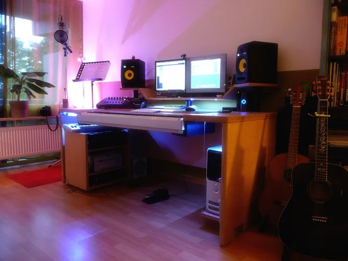

Gestern gings endlich los mit dem Aufbau des Arbeitsplatzes. Die Verbindungen der Tischteile wurde mit normalen Möbelverbindern gelöst.
Nachdem alle Löcher gebohrt, die Stifte eingeschraubt und die Exzenter eingepasst waren ging es daran die Gewindehülsen für die Rollen in die Seitenwände zu bohren.
Dann kam der Aufbau dran mit den beiden schrägen Brettern. War etwas komplizierter mit den Winkeln und dem Verleimen - aber ich glaube wir haben das ganz gut hinbekommen.
Der Druckerwagen war schnell fertiggebaut. Bodenplatte, Seitenwände und 1 Zwischenboden wurden mit Möbelverbindern fixiert und auf der Rückseite hält ein Spannkreuz das ganze im rechten Winkel. Möbelrollen drunter und gut.
Die Ablage für den Computer wird an einer Seite mit Möbelverbindern an der Seitenwand des Tisches fixiert. Ich weiss - einige von euch haben gesagt, dass man den Rechner auf den Boden stellen soll. Ich hab mich dagegen entschieden weil er unheimlich leise ist und das Mikro sowieso nicht am Tisch befestigt ist sondern seinen eigenen Micstand bekommt. Der freischwebende Teil wird mit Stahlseilen unter die Arbeitsplatte geschraubt.
Auf der Linken Seite unter der Arbeitsplatte findet ein kleines Kästchen mit 2 Klinkenbuchsen und einem Schalter für die Beleuchtung Platz. Alle Kabel werden natürlich mit Kabelkanälen unsichtbar unter der Tischplatte und hinter der Rückwand verlegt.
Da gestern leider die Oberfräse nicht genutzt werden konnte, müssen heute die Nute für die Beleuchtung und die Lichtkabel gefräst werden. Es fehlt noch eine Kabeldurchführung für das Mischpult und natürlich muss alles geschliffen und lackiert werden.
Bin mal gespannt wie weit wir heute kommen. :-)

So - ein weiterer Basteltag ist vorbei...Zeit für ein Update.
Heute Morgen hab ich angefangen die fertig gebohrten Teile zu schleifen und zu lackieren. Als Lack hab ich einen 2 Komponenten Parkettlack verwendet.
Dann wurden die Befestigungen für die Stahlseile angeschraubt, die zweite Kabeldurchführung eingebaut, der Druckerwagen lackiert und zusammengebaut, die Nute für die Lichtleisten und Kabel gesägt und ausgestemmt (die Fräse war leider immer noch nicht einsatzbereit), alles fertig Lackiert und montiert.
Als der Tisch erstmal Stand kam die Box mit dem Lichtschalter und den Kopfhörerbuchsen an die Unterseite des Tisches, die Kabelkanäle wurden angebracht und der Aufbau montiert.
Danach habe ich die Lichtleisten eingeklebt, die ersten Kabel verlegt, die Stahlseile für die Computerablage abgelängt und gespannt, die Kabeldurchführungen eingebaut und die Überspannungsschutzsteckdosenleisten (krasses Wort) hinten an der Rückwand angeschraubt.
Zu guter Letzt haben wir das Stagepiano in den Ausschnitt gehoben und Maß genommen für die Stahlwinkel mit denen es am Tisch befestigt wird und für die Abdeckung des Pianos.
Zwischenstand: Die groben Arbeiten sind geschafft und Dreck gibt es nun auch keinen mehr. :-) Was noch fehlt ist die komplette Verkabelung. Das Licht muss angeschlossen werden, alle Audioleitungen müssen verlegt werden, USB Hubs positioniert und angeschlossen werden und die Länge von wichtigen Leitungen (Monitore, Drucker, USB usw.) gemessen werden da ich glaube das die Kabel die ich habe wahrscheinlich teilweise zu kurz sein werden nachdem der Tisch im Vergleich zum Vorgänger etwas "gewachsen" ist. :-)
Auf alle Fälle poste ich die Fortschritte wieder hier. Es wird auch ein Video von den beiden Tagen geben...allerdings wird das noch etwas dauern weil ich die Camera einfach hab laufen lassen - und das insgesamt fast 16 stunden lang :-D muss also erstmal alles gesichtet, geschnitten und editiert werden.
Was ihr schonmal sehen könnt sind die neuen Bilder auf http://www.facebook.com/musiciansask. Einfach mal reinschauen. :-)
So - nachdem nun auch alle Kabel verlegt sind, fehlen nur noch die Befestigungswinkel für das Piano. Wenn alles klappt sollte ich die morgen bekommen. Vorab aber schonmal ein Eindruck vom bisherigen Stand. System läuft, Beleuchtung ist installiert und das Ding klingt super!

So - der Tisch ist fertig und wurde heute mit einem kleinen Livekonzert auf Blogtv.com eingeweiht. Was soll ich sagen - ich bin hin und weg von dem Schmuckstück! Aber seht selbst. Bald kann man auch die ersten Mixe hören... ;-)
Reaktionen: djstean
Gratulation!
Sieht echt genial aus.
Das macht bestimmt Spass, da dran zu arbeiten.
Kann man die Klaviatur eigentlich abdecken?
Clemens
Vielen Dank :-) Ja - hast Recht...macht super Spaß weils halt auf mich maßgeschneidert ist.
Die Klaviatur bzw. das Piano bekommt noch eine Abdeckung aus Blech um eine plane Arbeitsfläche zu erhalten wenn mans gerade nicht braucht. Da muss ich nur noch Maß nehmen und das in Auftrag geben...
