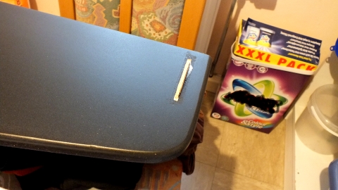

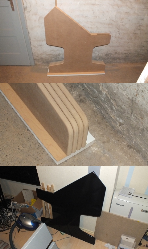

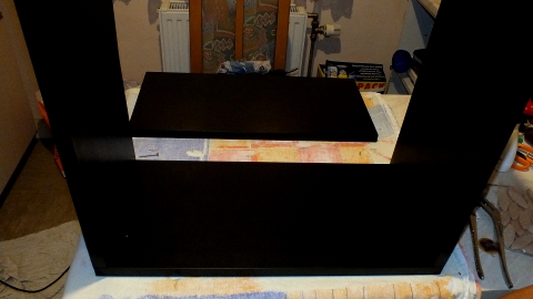

Doch zuerst mußte ich die seitlichen Elemente passend zurecht schneiden und fräsen. Das Ergebnis war recht schnell fertig, da sich MDF hervorragend bearbeiten lässt! Das Ergebnis(das obere+mittlere Bild):
Dannach mußte ich die Platten erstmal mit einem Holzgrund imprägnieren. Das verhindert ein starkes aufsaugen nachträglich aufgebrachter Lackschichten. Man braucht sich da auch keine große Mühe geben, einfach alle Flächen und Kanten großzügig und vollflächig mit einem breiten Pinsel auftragen. Eine Lage pro Fläche/Kante genügt. Nach dem Trocknen nicht schleifen, sondern sofort mit einem harten Klarlack drüber pinseln oder rollen. Ich empfehle dazu rollen mit einer (etwas teureren) Flockwalze, da die Schichtstärke etwas stärker als gespritzt ist, und man gegenüber einem Auftrag mit Pinsel Vorteile beim anschließenden Schleifen hat.

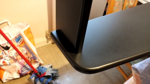

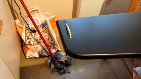

Nach der Trockung alles schön glatt schleifen. Dannach kommen mindestens 2 dünne Lackschichten drauf. Ich empfehle dazu spritzen. Eine gute und günstige elektrische Spritzpistole gibt es bei Amazon zu kaufen(wo ich übrigens 90% aller Geräte gekauft habe).
Doch zum Thema Lackieren möchte ich noch folgende Info mit auf dem Weg geben: ich persönlich habe viel Zeit durch falsche Lackierungen vergeudet. Die Erfahrung wie man es richtig(ja-auch mit "Baumarkt-Lacken!) macht, gebe ich gerne hier preis: als farblichen Lack einen herkömmlichen Buntlack für Holz wählen...ich hab dazu die Premium-Lacke gewählt, also welche, die auch für Kinderspielzeuge anwendbar sind. Auch wenn auf der Dose steht, das "einmal streichen=deckt", so heißt das noch lange nicht, das diese Schicht auch hart genug ist. In der Praxis hat sich nämlich gezeigt, das der getrocknete Lack stark anfällig gegenüber Kratzer usw ist. Das ist für einen praxistauglichen Studiotisch überhaupt nicht das gelbe vom Ei. Vielmehr dient ein Klarlack dazu, das die letzte Schicht schön hart machen soll. Doch auch hier hat sich gezeigt, das dies nicht so einfach zu realisieren ist.
Ich will es kurz mal so erwähnen: ich habe lackiert, geschliffen, lackiert, geschliffen, lackiert, und wieder geschlieffen, und wieder lackiert, und wieder und wieder und wieder...ohne Scherz, ich hab da echt meine Sünden abgebüßt-und das über mehrere Monate hindurch! Darum folgender ernstgemeinter Tip: herkömmlicher Buntlack(seidenmatt) in Premiuimqualität 1:1 mischen mit Parkettlack(Glanzgrad je nach Wunsch-ich hab glänzend gewählt), und um die Spritzviskosität zu erreichen mit ca 20-40% desitliertem Wasser verdünnen. Das war letzendlich richtige einzig richtige Entscheidung für eine schöne-nahezu industiell gefertigte- Oberfläche. Da braucht man dann auch keine 100€/Liter Farbe aus dem Farbenfachgeschäft. Wichtig ist nur, das der Parkettlack mit Polyurethan verstärkt ist. Das macht die Oberfläche so richtig hart(der Name an sich läßt es ja schon erahnen). Wichtig ist auch, die Farben nur vom gleichen Hersteller zu mischen.
Naja, und wenn man dann endlich alles schön lackiert hat, und man auch entsprechend lange Zeit zum trocknen verstreichen lassen hat, kann man auch schon mit dem interessanten Teil-nämlich dem Aufbau des Tisches beginnen.

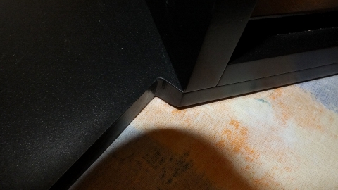

Dabei ist zu beachten, das an den vorderen Kanten eine ebene Verbindung entsteht. Gegebenenfalls (nur von hinten!) mit einem Hammer sachte zurecht klopfen. Auch der seitliche Übergang sollte so eben wie möglich sein. Das ergibt jedoch zwangsläufig die vorigen Fräsarbeiten. Wer sauber gearbeitet hat, wird hier keine Ausbesserungsarbeiten durchführen müßen ;)
Im Normallfall muß man gefräste Dübelverbindungen auch mit Schraubzwingen fixieren. Dies gilt in der Regel jedoch nur bei größeren Möbelstücken. Bei kleineren Elementen wie ein 19 Zoll Rack, reicht eine Beschwerung durch 5-10 Kilo Gewichten aus. Wichtig ist dabei nur, die sichtbaren Oberflächen und Kanten nicht zu beschädigen-das sollte aber einem Handwerker mit einer großen Portion gesundem Hausverstand eigentlich klar sein.

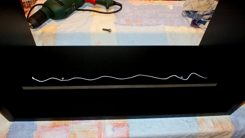

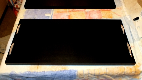

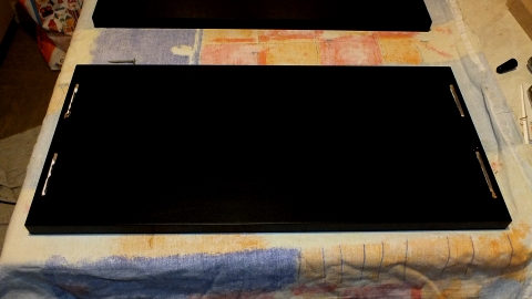

Nach dem austrocknen werden die Befestigungen für die Geräte montiert. Die lackierten Streifen habe ich zuerst mit einem dünnen Film Leim versehen, und dannach durch vorgebohrte Löcher verschraubt. Da diese Löcher später nicht sichtbar sind, hab ich auf Flachdübel verzichtet, und kurzer Hand nur verschraubt(was ich im übrigen auch recht gerne mache).

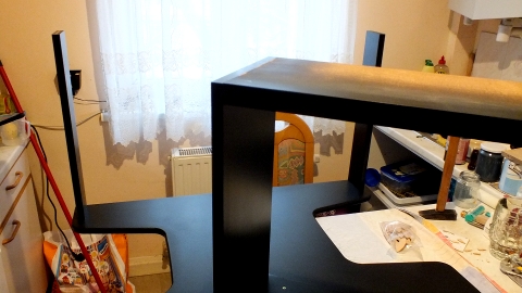

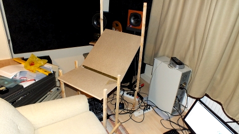

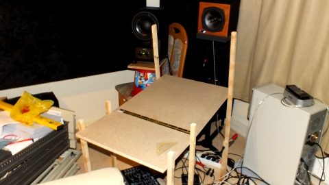

Dann fängt man mit den beiden Tischseiten an. Dazu ein Element mit der Vorderseite auf eine Arbeitsfläche legen, und die gebauten Racks drauf legen. Als Verbindung wählte ich wieder Schrauben(3,5x35). Wichtig vor dem Verschrauben ist natürlich die richtige Position. Dazu hab ich auch ein kleines Foto:

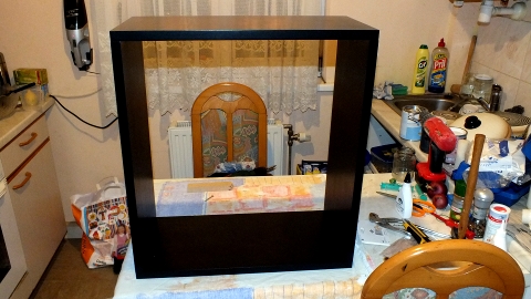

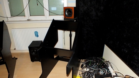

Und nach und nach werden dann die weitere Elemente wie an den folgenden Bildern zu sehen, zusammengesetzt:

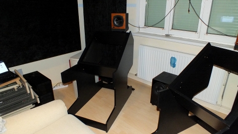

Hier noch 3 Bilder wie die beiden Elemente hier bei mir aufgstellt aussehen:

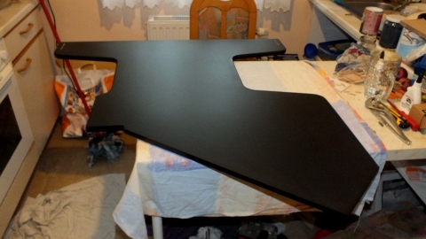

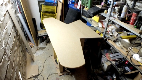

Lang hats gedauert(mehr als ein halbes Jahr), nur jetzt fehlt nurnoch die Tischplatte, doch die liegt bereits fertig zum lackieren im Keller:
In ca einer Woche lade ich das letzte Bild hier hoch, wenn alles fertig eingebaut ist. Wird sicher mega! Den TFT montiere ich übrigens schräg in etwa 30°

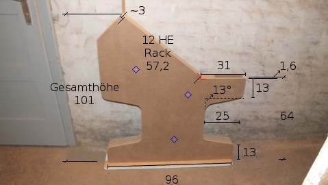

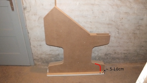

Hier noch ein paar Masse zum Bau der Seitenteile:
Alle Masse in cm.
Den Winkel für die Racks weiß ich jetzt nicht mehr auswendig, ergibt sich aber ohnehin automatisch, sofern man die Gesamthöhe nicht überschreitet. Ich hab nach den Racks noch ~3cm Platz gelassen, um ein paar Experimente mit Basotect machen zu können. Auch ist der Winkel nicht rechteckig.
Für die Tischunterkante wählte ich 64cm, das ist für meine Körpergröße die ideale Höhe. Als Sitzgelegenheit verwende ich ein Wohnzimmerfauteuil.
Die 101 cm Gesamthöhe ist bis zur Boxenunterkante gemessen, darum ist es wichtig, vor der Planung die Sitzposition und entsprechende Boxenhöhe zu ermitteln.
Die blauen Markierungen zeigen die (wieder ausgekitteten) Bohrlöcher, welche gemacht wurden, um beim schneiden(und anschließendem schleifen!) exakte und gleichmäßige Schnittkanten zu erhalten. Also zum auschneiden 2x2 Platten-und zum schleifen alle 4 Platten verschraubt.
Reaktionen: techno und clemenserwe
Für die Rundungen hab ich ein leeres Gurkenglas mißbraucht gg

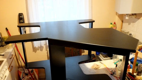

Update:
Um etwas mehr Beinfreiheit zu gewährleisten, empfehle ich eine Reduktion des vorderen Bereiches um ca 5-10 cm, wie am Bild rot markiert. Auch für einen Drehsessel wirkt sich das positiv aus, da man nicht so schnell mit den Rollen am Sockel anstößt.
Bei mir geht das grad noch in originaler Größe, da ich wie gesagt einen Fauteuil verwende, aber beim nächsten Tisch werd ich das auf jeden Fall berücksichtigen.

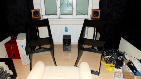

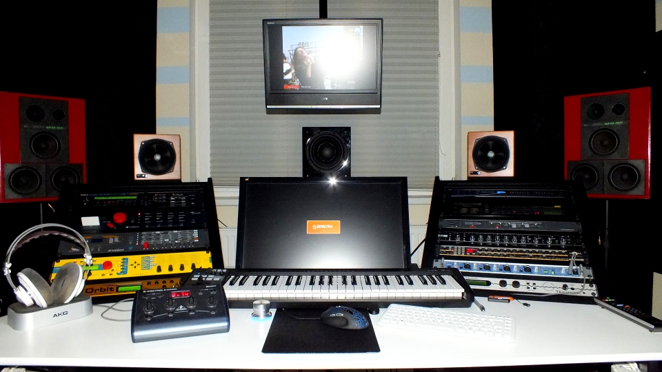

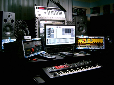

Bevor dieses Thema endgültig in die unendlichen Tiefen des digitalen Datennirvanas abtauchen wird, möchte ich noch die versprochenen Bilder nachreichen. Hat zwar etwas gedauert, aber mit einem Leistenbruch zu arbeiten ist nicht wirklich für die Gesundheit förderlich...deswegen sorry für die Verspätung.
Die Bilder sind nicht professionell aufgenommen, denn dazu fehlt mir das nötige Equipment. Aber ich denke, das man schon ganz gut was erkennen kann.
Zum Schluß noch ein Panoramafoto, wo die tatsächliche Lichtverhältnisse am realistischsten dargestellt werden(in natura sieht das ganze natürlich deutlich besser aus).
Im Grunde bin ich fast fertig mit dem Umbau. Es fehlen lediglich noch 2 Rollcontainer links und rechts für mein ganzes Klumpert(und da ist eine Menge in den Laden versteckt gg). Darüber montiere ich mir dann noch 2 kleinere Platten als Unterlage der beiden Synths, und fertig.
Klarerweise hab ich auch akustische Messungen gemacht, und habe zu früheren Ergebnissen festgestellt, das die Kammfiltereffekte gänzlich verschwunden sind, und sich eine deutliche Linearität des Frequenzganges zwangsläufig ergeben hat-und das bei gleichbleibenden Positionen von Boxen und Sitzplatz. Das war es, was ich durch dieses Projekt auch hauptsächlich erreichen wollte. Für meine Ohren tun sich da Welten auf in Sachen Tiefenstaffelung und Ortbarkeit. Beim Bass hat sich durch die Erhöhung auf Ohrhöhe auch eine Verbesserung gezeigt, nämlich das der Bereich von ca 30 bis 80 Hz viel linearer geworden ist. Die 30 Hz Raummode wurde dadurch aber nicht reduziert.
So genug blabla...ich bedanke mich recht herzlich nochmal bei allen Beteiligenten, und wünsche dem Nachbauer frohes Schaffen ;)

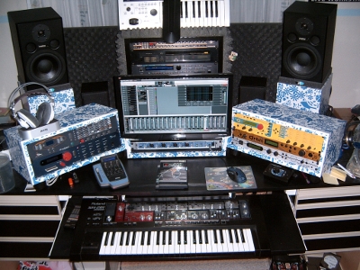

Nachtrag: ich hab als Vergleich noch alte Bilder gefunden:
...das war 2010
EDIT: und noch 2 Bilder kurz vor dem Umbau:

Hoffe deine Arbeitsplatte biegt sich mit der Zeit nicht durch.
Ne, die ist mit einem Vierkantstahl unten verstärkt.

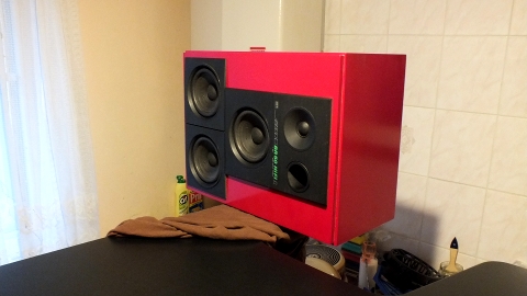

Und deine roten Boxen: ist das Marke Eigenbau? Wenn ja, bist du mit dem Sound zufrieden?
Das sind die BR50 von RFT, welche ich komplett restauriert habe. Die Sicken und Weichen hat mir eine Firma in D gemacht, und das Gehäuse wurde von mir aufgefrischt. Sieht aus wie neu, und klingen tun sie sehr gut-vor allem der separate Mittentöer macht gut seinen Dienst. Ich verwende sie zum Musikhören bei Videoschnitt, und als Gegenhören nach dem mischen.
Zufrieden bin ich sehr ;)
