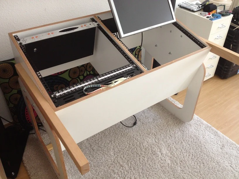

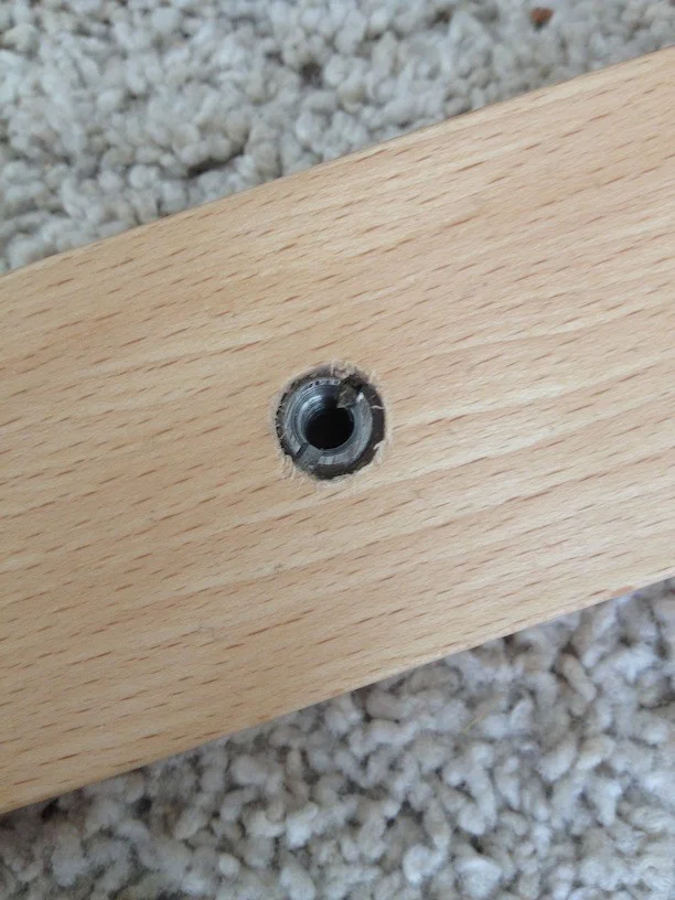

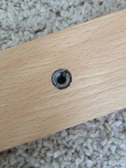

So, die seitlichen Holme sind dran. Die Blindverschraubung macht sich ganz gut mit Einschraubmuttern, das gibt ein schöneres Bild als eine Durchsteckverschraubung. Bei den Einschraubmuttern empfiehlt es sich die Sacklöcher mit einer Standbohrmaschine zu bohren, die hatte ich leider nicht zur Hand. Ging auch ohne, bedarf aber etwas mehr Zeit. Als Oberflächenversiegelung benutze ich Osmo Top Oil, das geht super.
Das heißt jetzt auch: Time to move in! Der Schrutz wird in den nächsten Tagen einziehen, nächste Woche kümmere ich mich um die Tastaturablage.
Na denn:

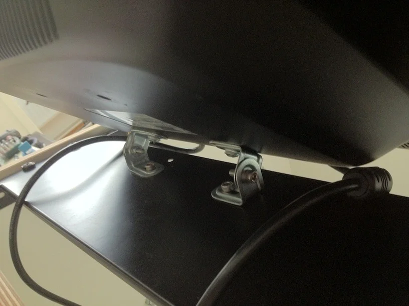

Zum Rackmount: Das lässt sich ganz easy mit einer Rackblende, vier Winkeln und und ein paar Schrauben und Muttern erledigen. Auf die Idee hat mich ein holländischer Mastering Ing gebracht, nachdem ich mir schon eine Weile über Fertiglösungen den Kopf zermartert habe. Die meisten Kaufprodukte sind da nicht befriedigend oder hemmungslos überteuert.
Also schnell ne Blende gebohrt, die Winkel schwenkbar anneinander montiert und mit den VESA-Schraubpunkten des Screens verbunden. Den Winkel kann man über die Positionen der Bohrungen zueinander oder durch kleine Abstandshalter beeinflussen, das geht ganz gut. Denkbar wären ein zwei weitere Schrauben, die als verstellbarer Anschlag dienen. Wenn ich das brauch, dann werd ich da auch noch was entwickeln. der Winkel passt für mich in meiner Sitzposition aber schon ganz gut.
Ich habe mich für eine 3HE-Blende entschieden, weil die biegesteifer als die 1HE-Blende ist, die ich noch rumliegen hatte. Wenn der Screen zwischen den Rackschienen durchpasst, dann ist's noch flexibler.

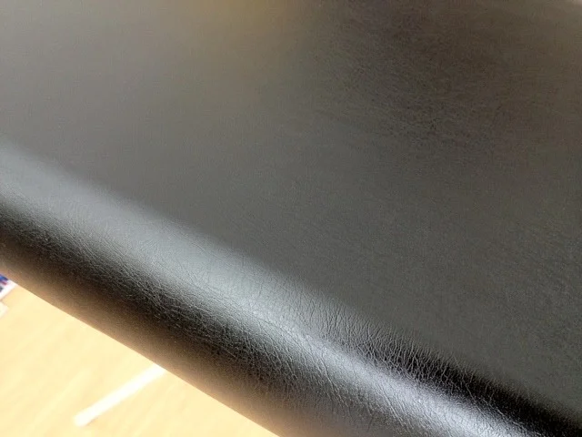

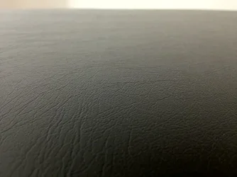

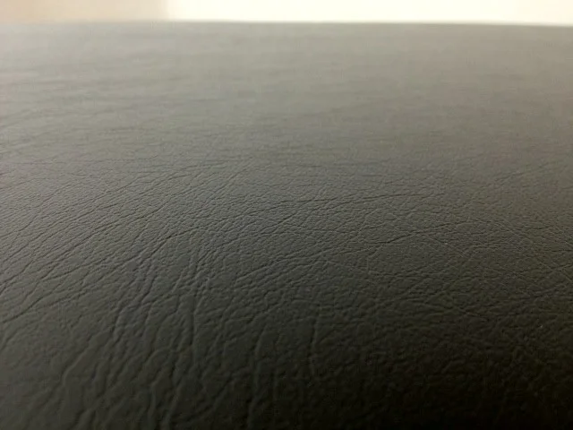

Update 1: Heute habe ich leider sehr verspätet damit beginnen können die Tischplatte zu beziehen. Der originale Plan war das Verwenden von Tolex. Den habe ich aber verworfen, nachdem ich mal kurz meinen Materialhändler des Vertrauens besucht habe. Dort gabs Klebefolie in Rindslederoptik zu einem Bruchteil des Preises von Tolex. Und die lässt sich auch noch besser verarbeiten!
Die Folie kann trocken auf eine Holzplatte geklebt werden - in meinem Fall Fichte massiv, mit 120 Körnung angeschliffen. Dazu benötigt man nur ein fuselfreies Tuch und/oder einen Rakel mit Filzkante. Ich habe keinen Rakel benötigt, da ich das Tuch einfach um meinen Korkschleifklotz gewunden habe.
Man sollte es auf blanken Holz nicht mit einer Nassklebung versuchen, das schadet eher. Die Struktur des Holzes ermöglicht das Ausstreichen von evtl. Luftblasen. Danach noch die Kanten beschneiden und mehrere Stunden trocknen lassen.
Sollte die Folie nicht sofort sitzen, kann man sie auch noch mal abnehmen und neu auflegen. An scharfen Kanten wirds problematisch, da lieber mit Schleifpapier vor der Klebung die Kanten brechen.
Update 2: Nach einiger Überlegung zum zu tragenden Gewicht der Geräte, habe ich mich entschlossen den Korpus innen mit 8 Winkeln zu verstärken. Das ist optisch nicht auffällig und sichert Formstabilität über Jahre, da ein Setzen der Leimverbindung verhindert ist.
Anbei noch zwei Bilder der Lederoberfläche:

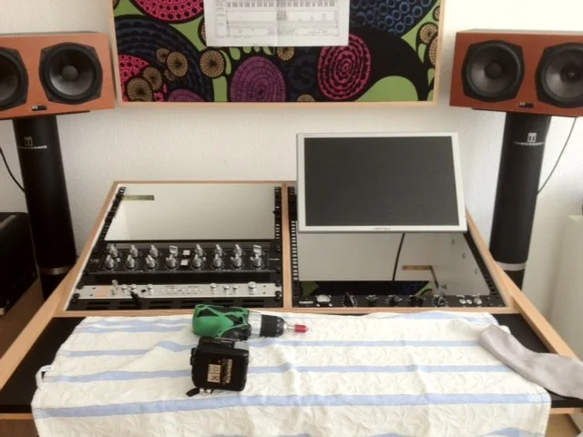

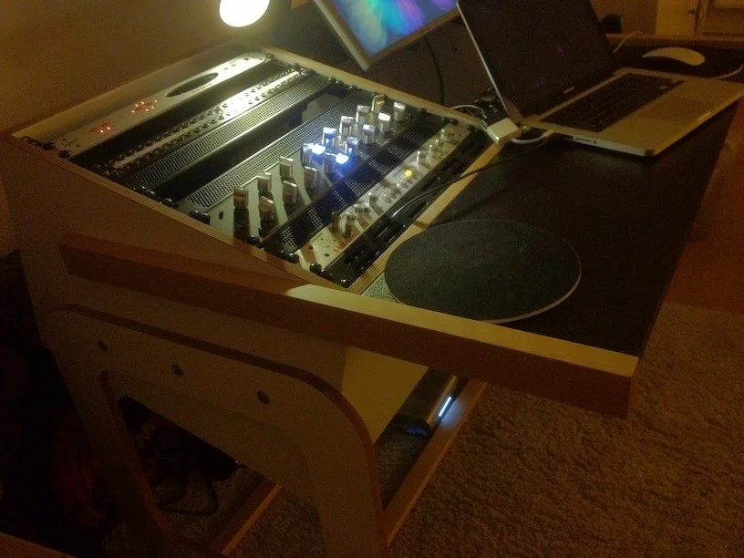

Kurzes Fotoupdate, vllt. schaff ich heute Abend mehr:

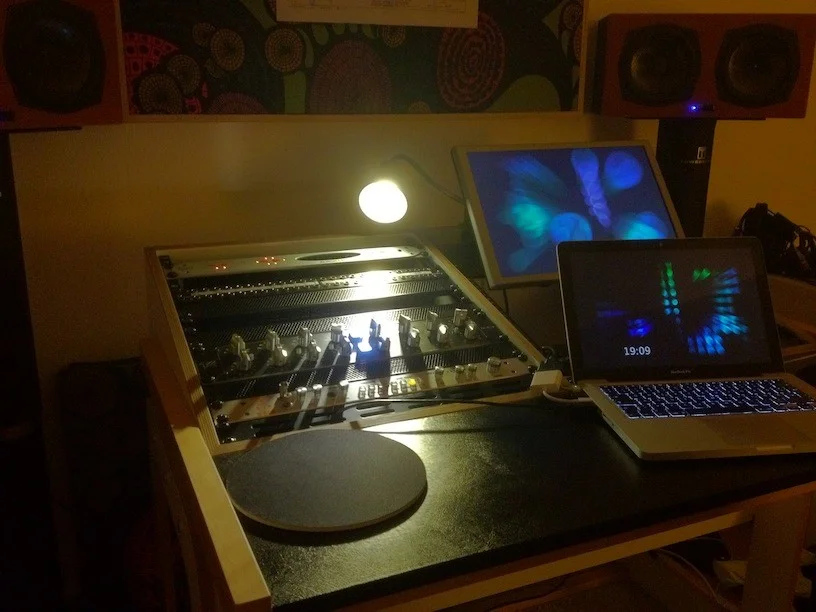

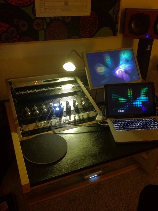

Später als gedacht, aber es wird. es gibt halt immer noch anderes zu tun. Aber:

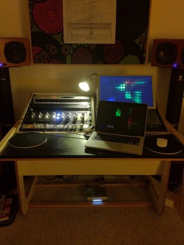

Done! Die "Bauarbeiten" am Tisch sind erledigt und ich habe heute bereits dran gearbeitet und bin von Ergonomie und Workflow begeistert. Ich musste schnell das Nötigste andrahten, da heute noch was fertig werden musste, folglich ist noch nicht alles wieder eingebaut und am richtigen Platz, aber das erledigt sich in den nächsten Tagen von selbst. Die Laptopvariante ist auch nur die schnelle Zwischenlösung.
Solltet ihr Detailfragen/-Fotos haben/benötigen einfach posten!
Ansonsten vielen dank für Ihre Aufmerksamkeit, bringen sie die Rückenlehne in eine bequeme Position, schnallen sie sich ab und entspannen sich. Thank you for travelling with Air dBen.
