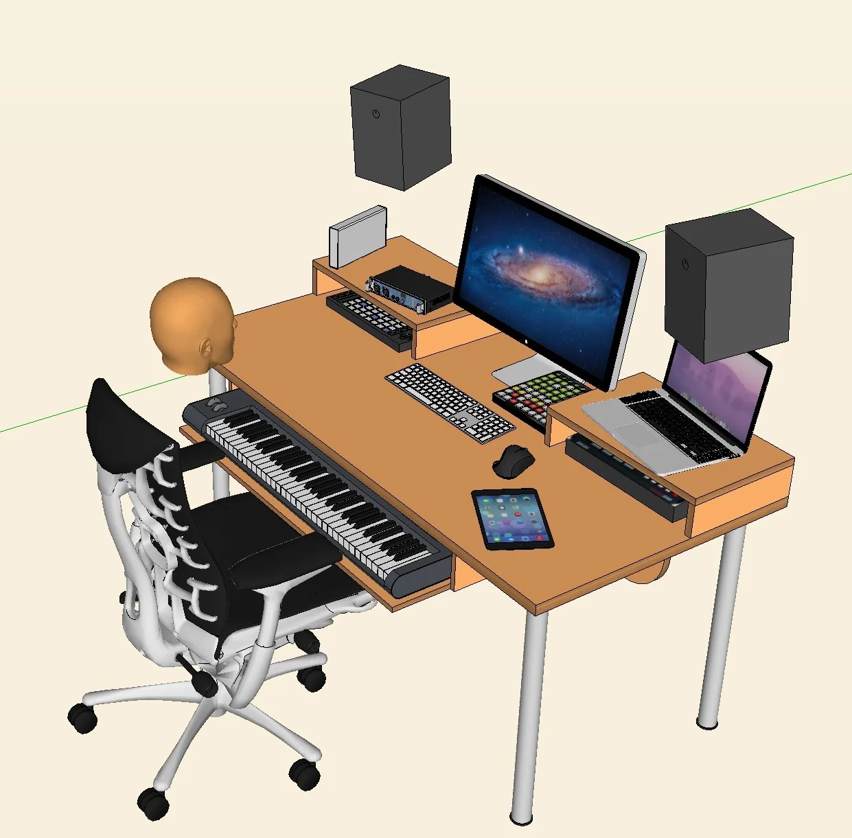

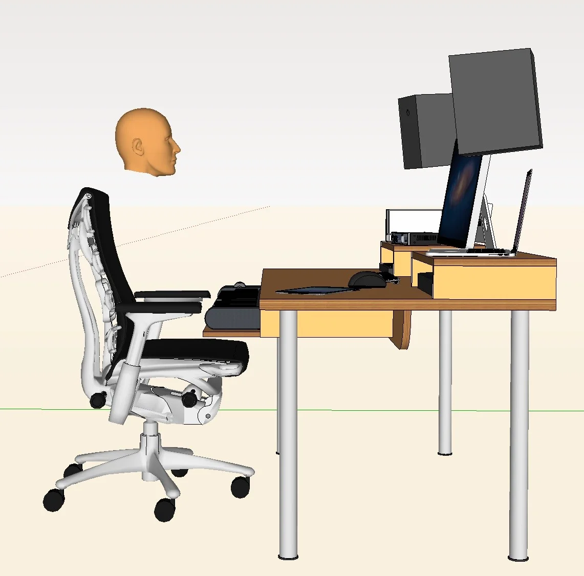

Hey Leute,
weils um Kammfilter ging, will ich mich mal hier anhängen:
momentan stehen meine Monitor-LS samt leichter Thomann*-Schaumstoffunterlagen direkt auf ner Ikea-Presspappe-Tischplatte. Das "Mitklingen" der Platte sowohl als Resonanzkörper als auch als Kammfilter, wenn ich direkt davor sitze, ist deutlich.
Ich plane, mir nen ordentlichen Tisch zu bauen, der aber generell trivial wird.
Schwere Multiplexplatte gegen Resonanzen und aus Plazgründen werden die Monitore wohl an die Wand, an der der Tisch auch steht, wandern. Und zwar sogar leicht über Kopfhöhe.
Dazu 2 Fragen:
1. Überkopf-Montage wird selten mal als Nogo angepriesen, obwohl doch der reine Verstand sagt, dass die Ausrichtung das A und O ist. Und das kann ich mit den Wandhaltern sowohl horizontal und vertikal. Ist das also problematisch?
2. Werde ich dadurch die Kammfiltereffekte los? Die Schallachse und die indirekte Achse zum ersten Reflexionspunkt driften ja dann enorm auseinander, müssten über 45 Grad nach unten sein. Also viel weniger beieinander als es beim Zustandekommen fieser KF ist.

Der Lautsprecher strahlt nicht nur gerichtet ab, sondern kugelförmig. D.H. du wirst dir Erstreflektionen der Tischplatte einfangen und die damit verbundenen Kammfilter. Tischplatte anschrägen kann da helfen.
VG
Dessen bin ich mir schon bewusst. Aber die Frequenz fällt ja abseits der Achse. Umso näher und höher ich am Tisch sitze, desto größer wird der Winkel zwischen direkter Achse und Weg zum Spiegelreflexionspunkt auf dem Tisch. Dürfte doch also, intuitiv beurteilt, schonmal unkritischer sein als direkte Tischplatzierung.
Ich habe eben nicht vor, Tischfläche durch Schrägen zu verschwenden, da müssen ja die Controller hin, wenn ich sie benutze. Und auch Rackhardware, die oft in den Schrägen untergebracht werden, plane ich nicht zu kaufen. Die anzuschrägenden Flächen des Tisches liegen aufgrund des Stereodreiecks außerdem weit in seiner Mitte und das macht es absurd für die Keyboardablage darunter.
Ich denke, dass ich mir mit temporären Basotectflächen auf dem Tisch helfen werde, wenns um das ganz peinlich genaue Mixen geht.
Solange es aus akustischen Gründen getan wird ist es in Ordnung.
Auf jeden Fall ist es besser wie auf den Tisch.
Ob du den Kammfilter so los wirst kann man nicht sagen.
Das er sich "verbessert" wird bestimmt zutreffen.
Was sich wirklich tut kann nur eine Messung zeigen.
