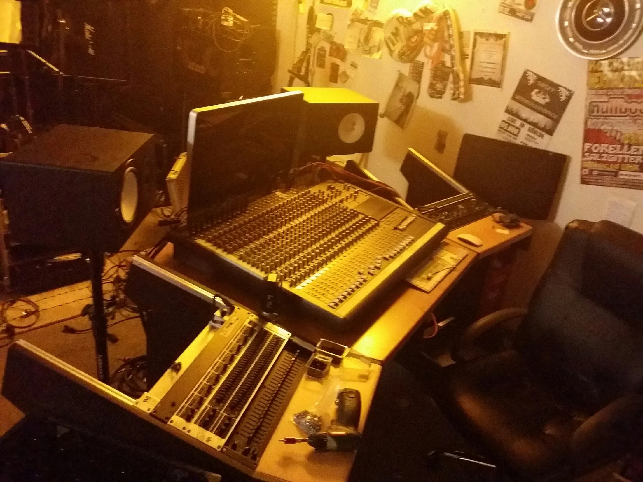

hier das Bild vom Aufbau:

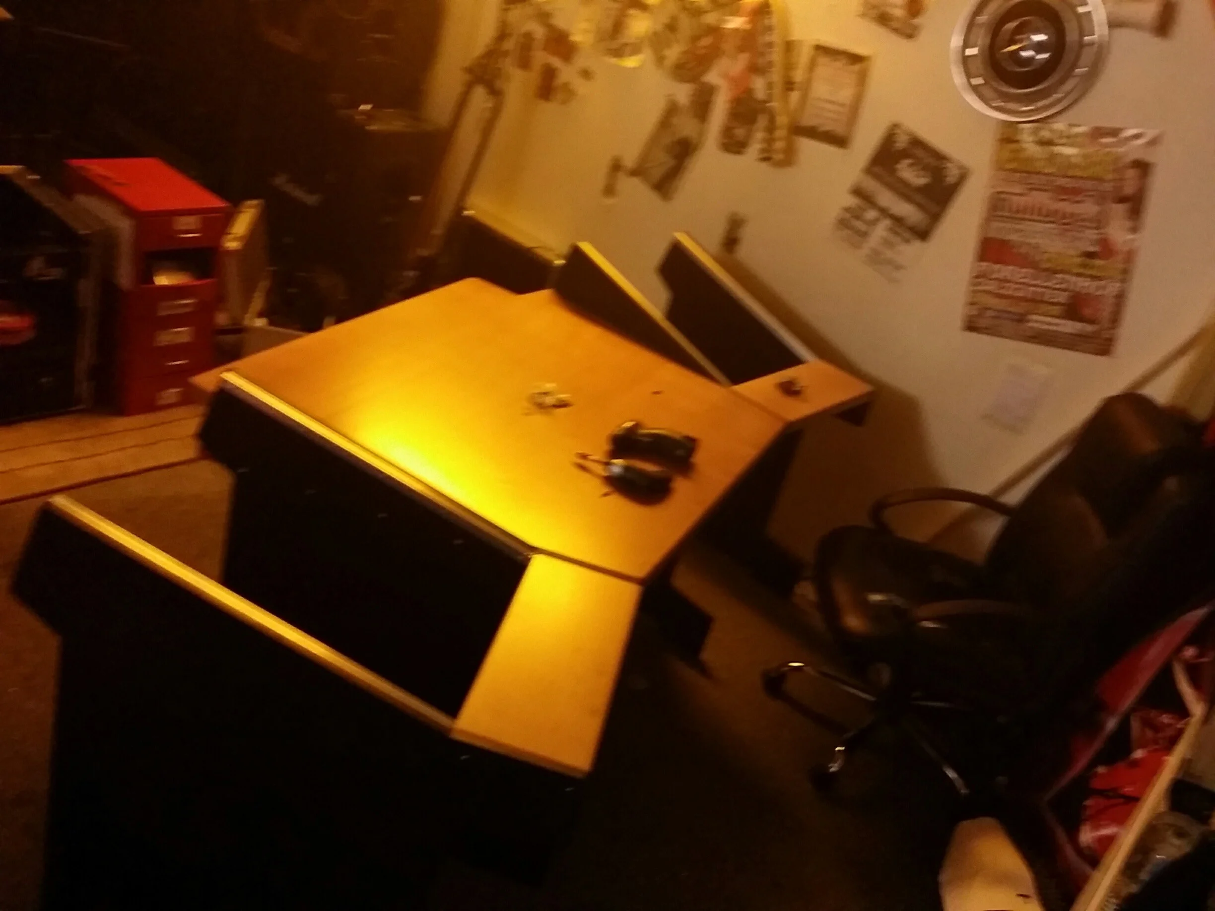

hier, probeweise bestückt

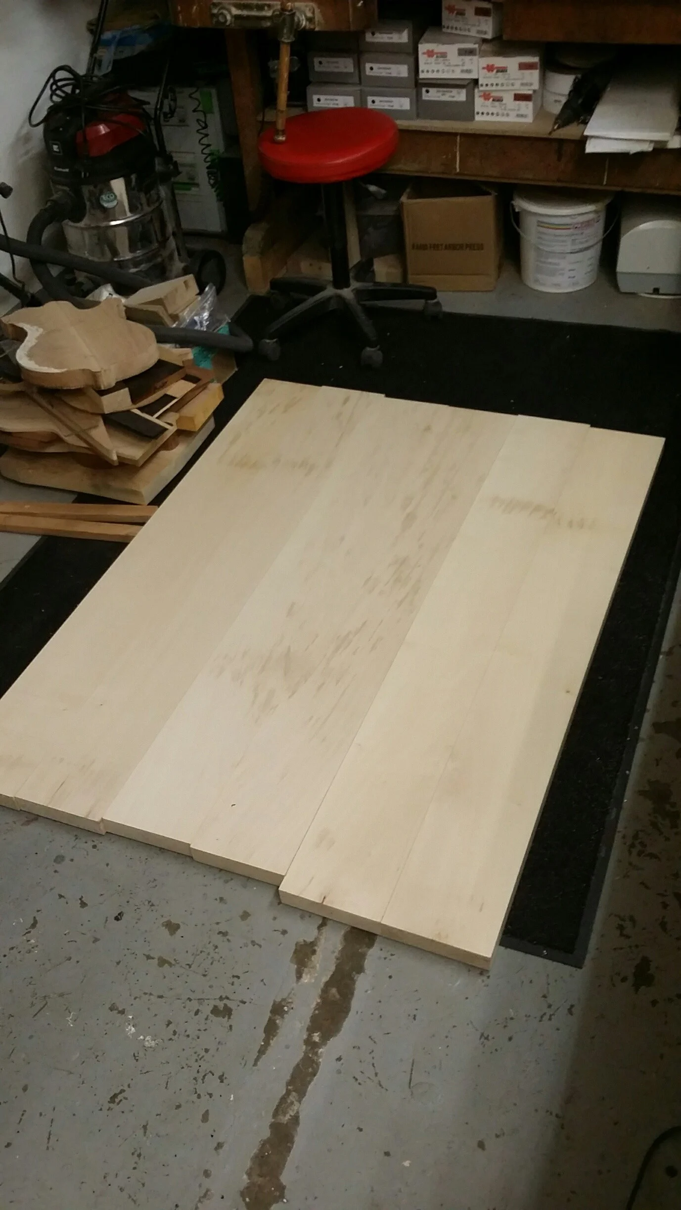

hier die Tischplatte kurz vor dem verleimen.

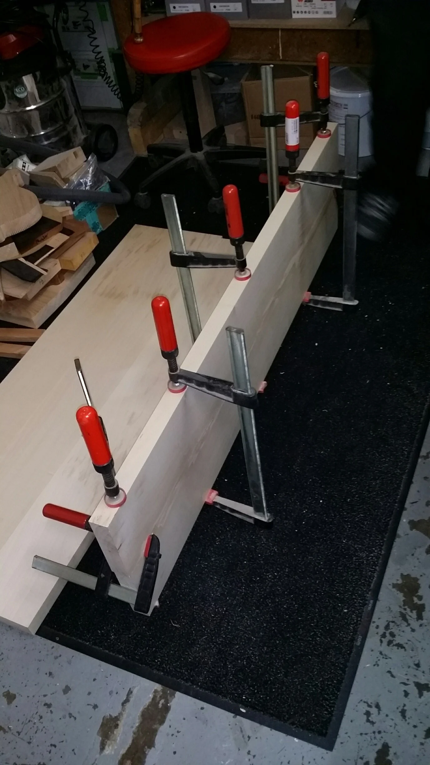

hier beim verleimen

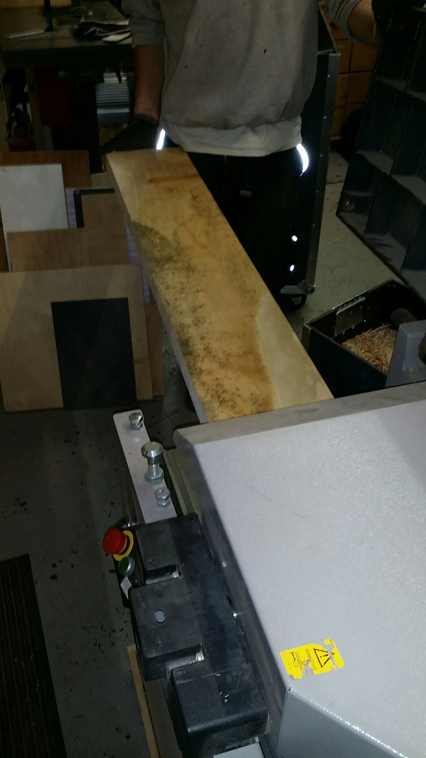

hier beim hobeln der einzelnen bretter

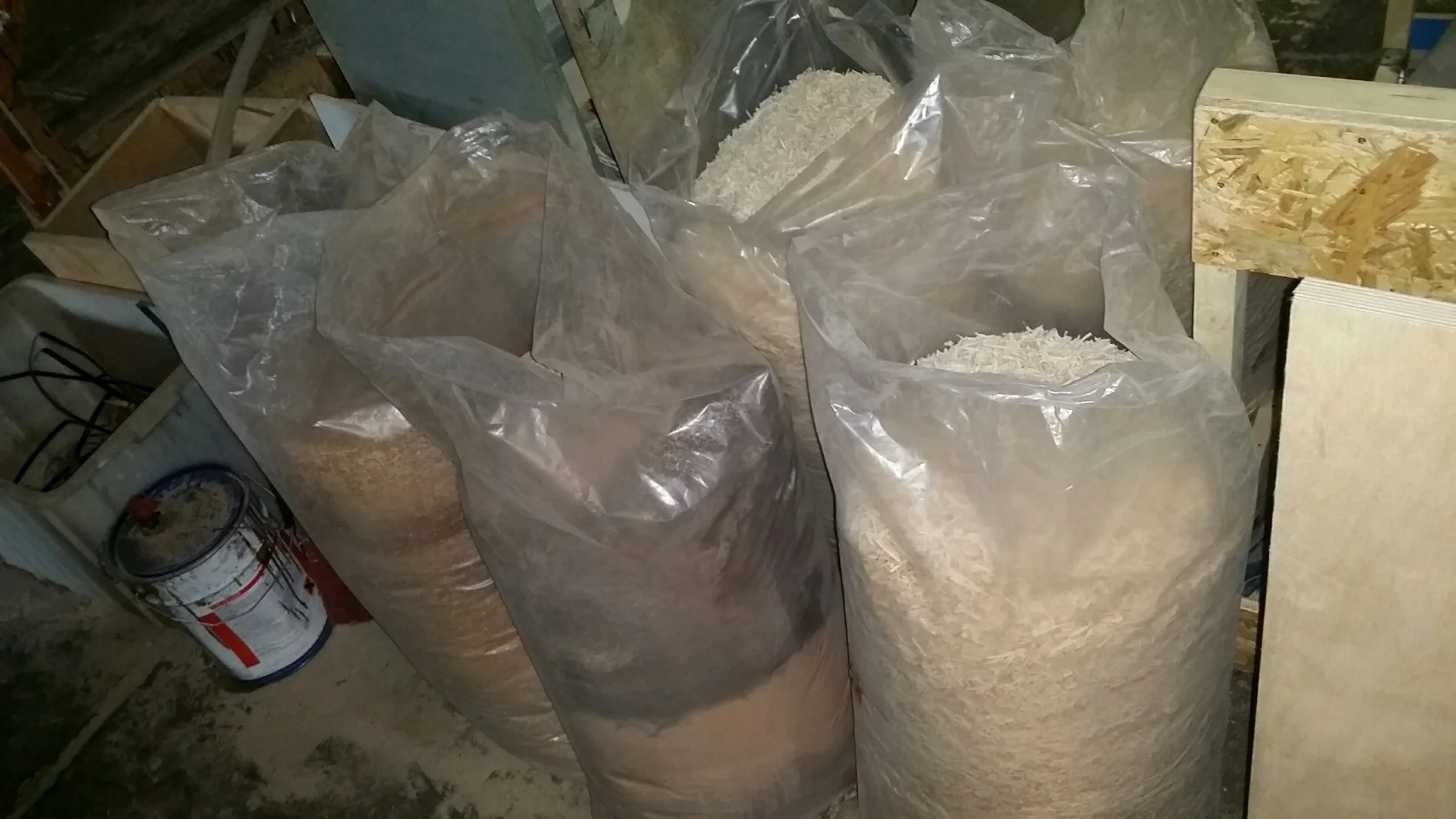

der anfallende Hobel"Müll"

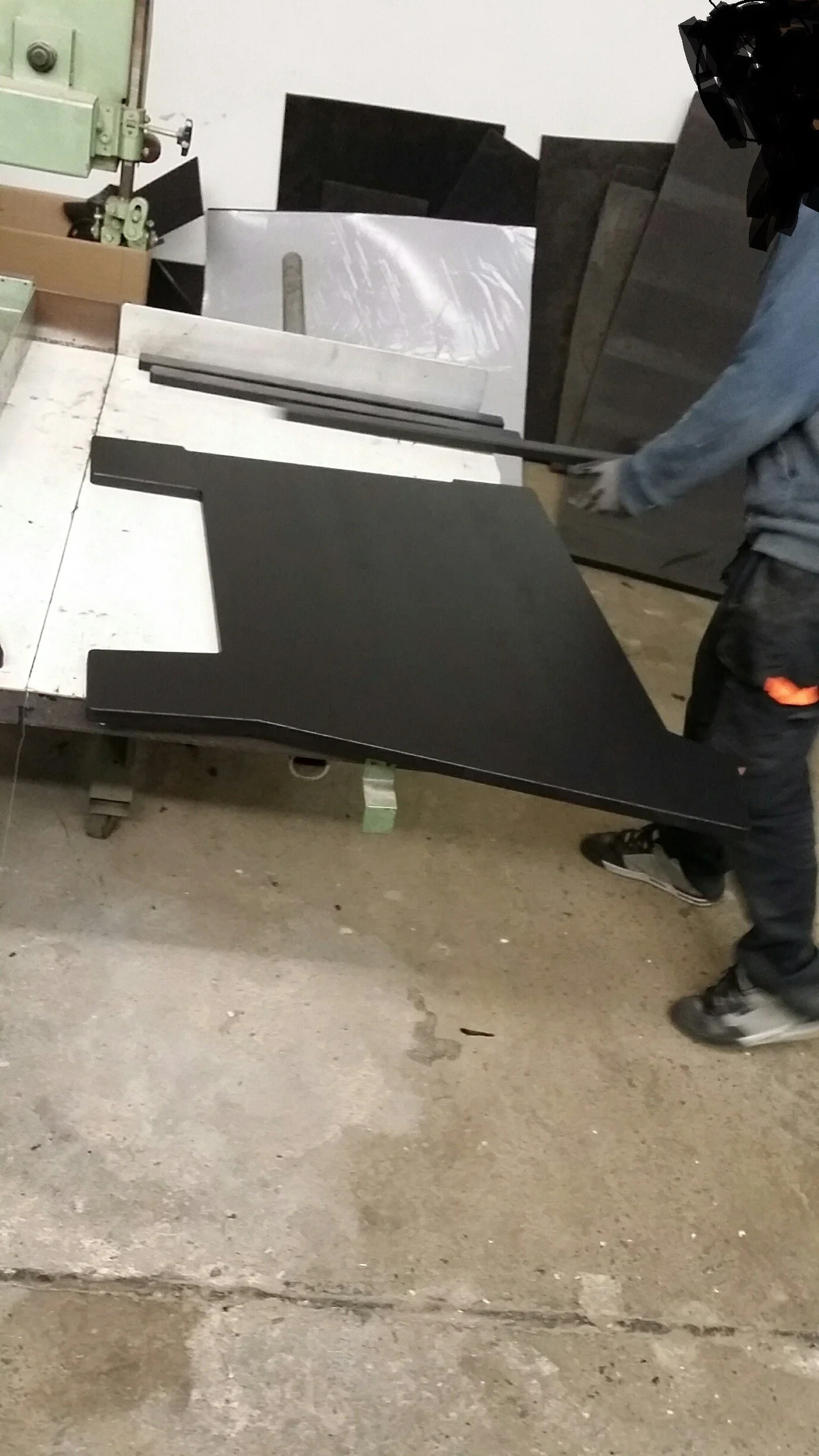

hier ein Seitenteil
