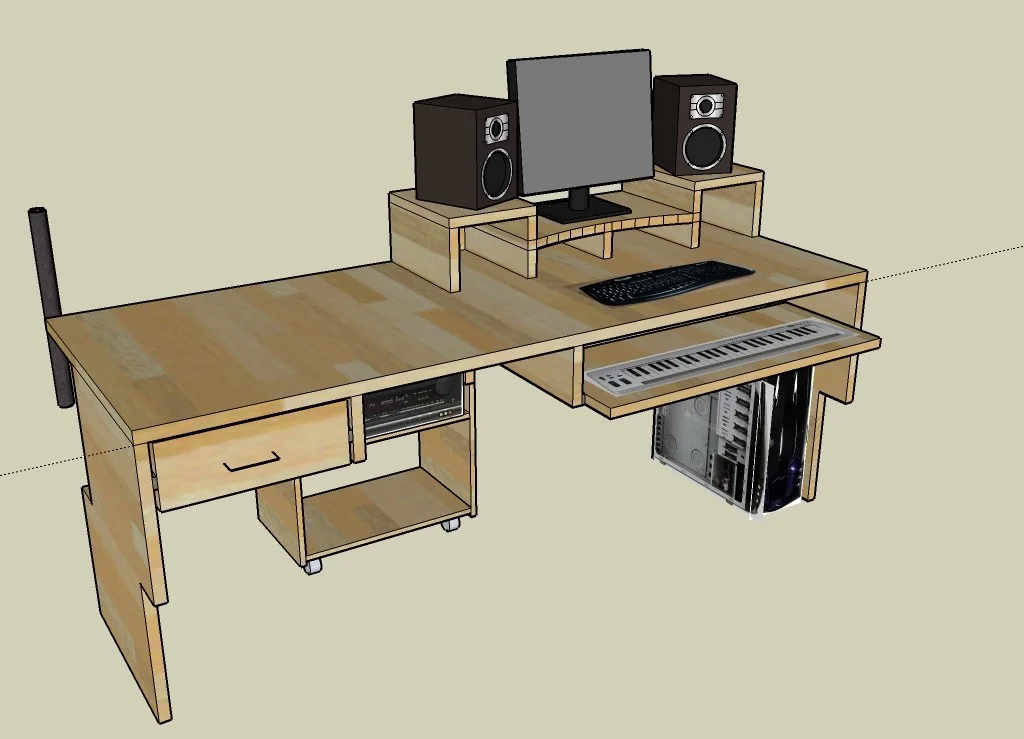

Habe mich dann zu einem Kompromiss entschlossen: Ich habe in einem Baumarkt einen relativ günstigen Tisch gesehen. Einfach nur ein ganz schlichter Tisch mit vier Beinen und einer Tischplatte aus Eiche, 180x90 cm groß. Den hab ich dann sofort gekauft und den quasi mit Aufsätzen für meine Monitore "gepimt". ;-) Ich bin eigentlich sehr zufrieden mit dem Ergebnis, der Tisch ist wirklich extrem stabil und die Holzstücke für meinen Aufsatz hab ich mir auch direkt da im Baumarkt zusägen lassen.
Ich lad dir mal eine Skizze hoch.
Ist jetzt, wie gesagt, doch ein "normaler" schlichter Tisch geworden, dieses "19"-Rack" unter dem Schreibtisch gibts auch nicht, Schublade und diesen "Tastaturauszug" hab ich auch nicht dran gemacht (hab inzwischen ein Macbook, da brauch ich ja keinen Tastaturauszug mehr).
Aber für ein MIDI-Keyboard wär sowas ja schon praktisch (wie das ja auch auf meiner Skizze dargestellt ist)... muss ich nochmal drüber nachdenken... ;-)

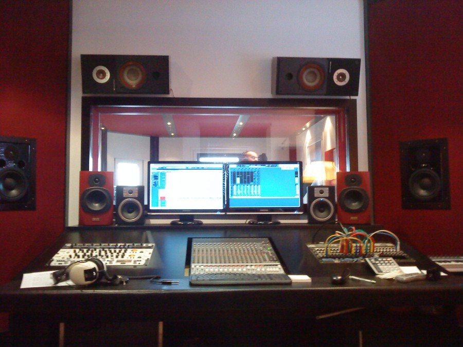

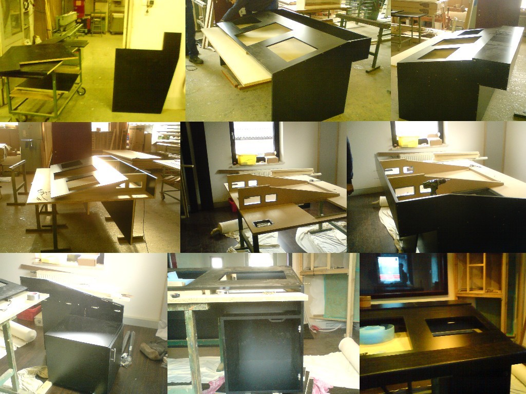

Wir haben uns einen Studiotisch gebaut. Ziel war es, einfach keine Kabel mehr zu sehen, und alles sauber zu verstauen.
Vom Material her setzt sich das Ding wie folgt zusammen:
Alle Tragenden Teile (Grundplatte und Streben) sind aus 25mm Spanplatte
Alles andere ist aus 19mm Dekorspan, soll heissen sind Spanplatten die fertig beschichtet sind. >> widerstandsfähige Oberfläche und preislich auch ok.
Die Armlehne ist mit Schaumstoff gepolstert und mit Kunstleder überzogen
Alles in Allem kam an Material ca 130 Euro zusammen.....so einen Tisch zu bauen ist grundsätzlich kein Problem, allerdings konnten wir die Tischlerei eines bekannten benutzen, somit hatten wir die goße Tischkreissäge, Lamellomaschine, Kantenleimer, etc. zur Verfügung.
Ausgelegt ist der Tisch im Moment noch auch ein Mackie 1640, ist aber von den Maßen her für das Tascam* DM3200 vorbereitet. soll heissen, wir müssen nur die Deckplatte austauschen, dann ist der Tisch für das Tascam* umgebaut.

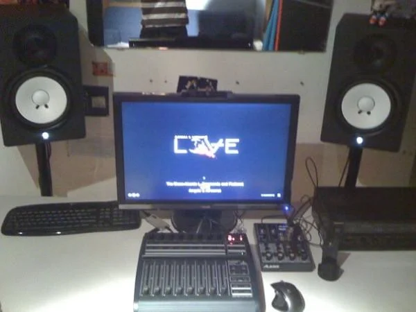

Habe mal ein Foto von meiner jetzigen situation hochgeladen,
ist aber nicht mehr ganz aktuell.
Besitze momentan 2 monitore, 1x24" und 1x19"
Werde mir aber bald einen Zweiten 24" besorgen...
ein MIDI Keyboard ist auch Vorhanden
Interface habe ich momentan das Duafire von ESI, will mir aber bald etwas besseres anschaffen
sobald die Kohle da ist. etwas im 19"format ....
Weiss momentan echt nicht wie Anfangen...
@telaviv, wie hast du die Skizze gemacht, und wieviel hat der Spass gekostet?
Danke schonmal für die Inspiration
Hi!
Also die Skizze hab ich mit Google SketchUp gemacht, die nicht-Pro-Version ist kostenlos und eigentlich sehr einfach zu bedienen, finde ich! Einfach mal googlen... ;-)
Die Preise weiß ich nicht mehr genau, ich meine, ich meine das war insgesamt ähnlich wie bei silent-death, also so um die 130€. Der Tisch hat, meine ich, 100€ gekostet, die Bretter für meinen Aufsatz knapp 30€, sägen gehörte zum Service.
