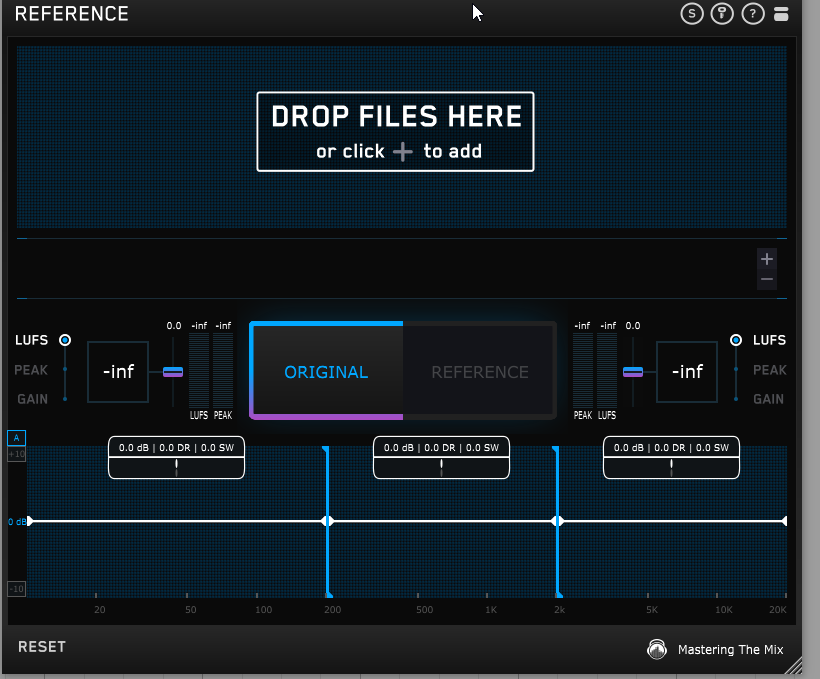

Eines meiner Lieblingstool ist "Reference" von Mastering the mix:
In diesem Tool lade ich dann meine Referenzen rein und kann dann schön zwischen meinem Mix und einer Referenz hin und her schalten. Hier soll es aber jetzt nicht um dieses Tool an sich gehen, es gibt da noch andere wie z.B. Magic A/B usw.

Was ich auch gerne mache ein Band von dem Plugin Reference auf Solo schalten und dann mal hin und her schalten, ähnlich wie bei einem Multiband Kompressor.
Gerade im Bassband stellt man sehr schnell fest ob Kick und Bass abgestimmt sind.
Bei meinem Hofa Mix fiel mir so auf, dass meine Instrumenten Gruppe zu viel Lowend hatte, also Lowcut drauf und schon klang unten herum alles aufgeräumt.
Ähnlich kann man es auch mit den Höhen machen. Da kommen oft die Becken nicht sauber durch weil ein Synth zu viel Höhen hat oder Akustikgitarre und Hihat klingen ab 10kHz gleich, man hört dann nur "tstststststststststssst". Man kann beides nicht voneinander unterscheiden. Da hilft es die Höhen bei der Akustikgitarre zu senken.
Bänder auf Solo schalten kann schnell Fehler aufdecken. Das geht auch mit einem Hicut auf dem Master, wenn man nur die Bässe hören möchte, dafür benötigt man nicht Referenz (ist aber gemütlicher:)).

reference habe ich auch und finde es als tool zum vergleichen sehr gut geeignet.

Die aktuelle Version kann etwas irreführend sein, wenn man sich bzgl. Der Visualisierung nicht dass Handbuch zur Hilfe nimmt. Es gibt zwei Varianten, Variante 1 zeigt an, wie man einen Summeneq einstellen müsste, um das Stück an die Referenz anzupassen, und Variante zwei zeigt davon die invertierte Kurve an, also den Unterschied zwischen den beiden Signalen.
Das Handbuch ist nicht groß und man spart sich auf lange Sicht Zeit, wenn man da Mal rein guckt.... Frag nicht wie ich das rausgefunden habe :D
Reaktionen: SilentWarrior
Das Reference benutze ich auch. Das isolierte Hören der einzelnen Bänder im Vergleich zum Referenz Song hilft mir neben dem IQ Analyzer zu erkennen wo es nicht passt, gerade in schlechten Räumen wie bei meinem. Um die Hi-Hat in den Griff zu bekommen greife ich immer häufiger auf einen De-Esser zurück. Funktioniert bei mir ( Elektro Krams ) sehr gut.
