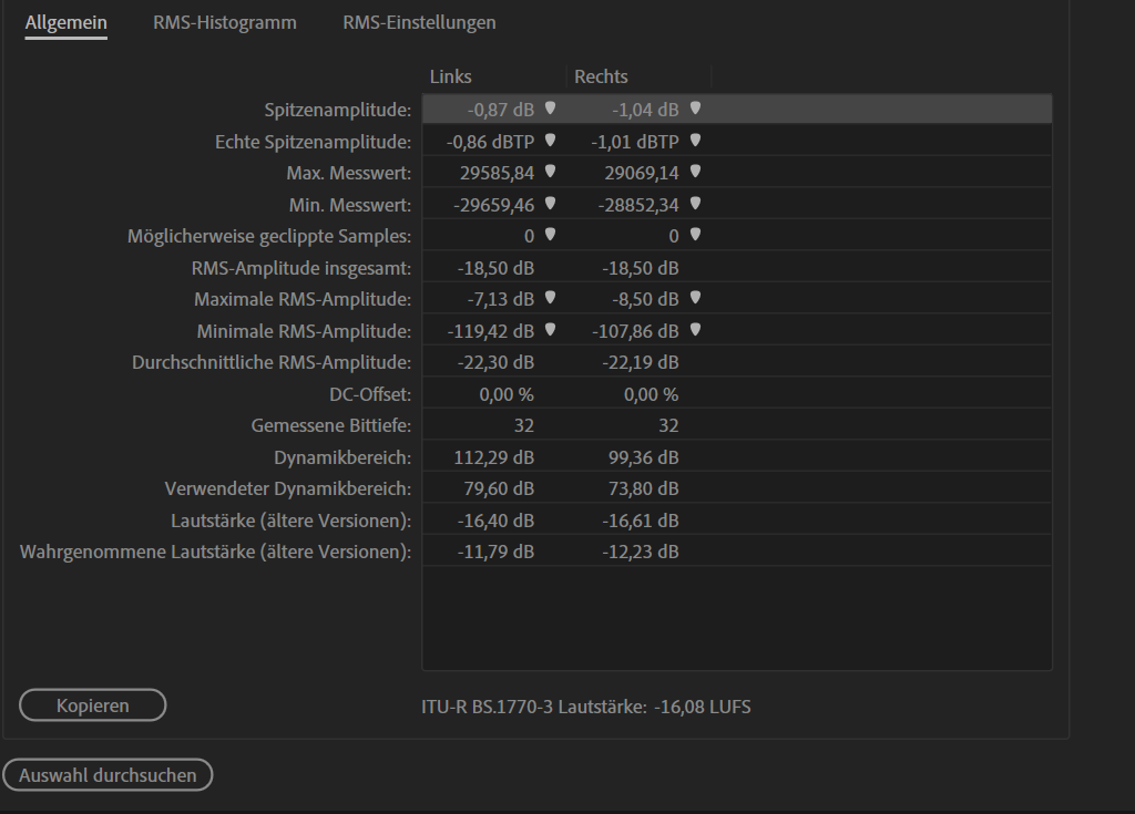

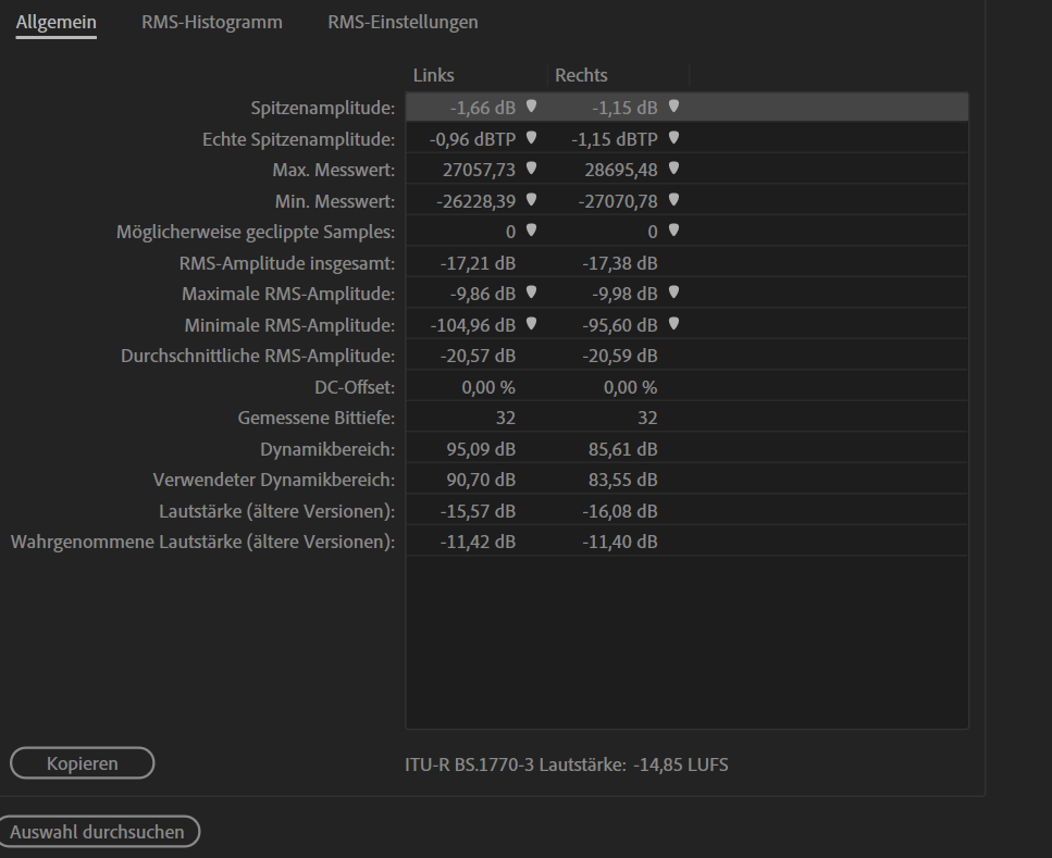

@diagnostix: Ich will dich jetzt nicht verunsichern aber dein MP3 liegt mit -14,85 LUFS außerhalb der Spezifikation, im linken Kanal überschreitest du mit - 0,96 dBTP die vorgegebenen -1,0 dBTP. Und dein Song ist etwas länger als die 04:57 min, was natürlich dann die integrierte Lautheit ein ganz kleinwenig zu deinem Vorteil verschiebt. Sprich dein Song ist mit dem maximalen Zeitfenster noch einen ticken lauter. Umso länger das Zeitfenster ohne Amplitude nach Ende oder vor Beginn des Songs verläuft umso niedriger wird die integrierte Lautheit ausfallen. Ich hoffe mal, dass das nicht dein Abgabefile war.
Das von Blues-S-Man liegt mit -16,08 LUFS in der Spezifikation verletzt aber die Vorgabe hinsichtlich der Spitzenamplitude im linken Kanal(-0,86 dBTP). Außerdem ist der Song mit 4:57.404 ggf. länger als "erlaubt".
Danke für die Messung, whitenoise. Ich nehme fast an jedem Challenge teil, und lasse reaper beim rendern nach Vorgaben files schreiben. Die dort messen nach 128er Kurve im wavelab, und ich bin noch nie disqualifiziert geworden.
Die von dir erwähnte Unterschiede kommen höchstwahrscheinlich wegen Umwandlung des wav Mixes in mp3.

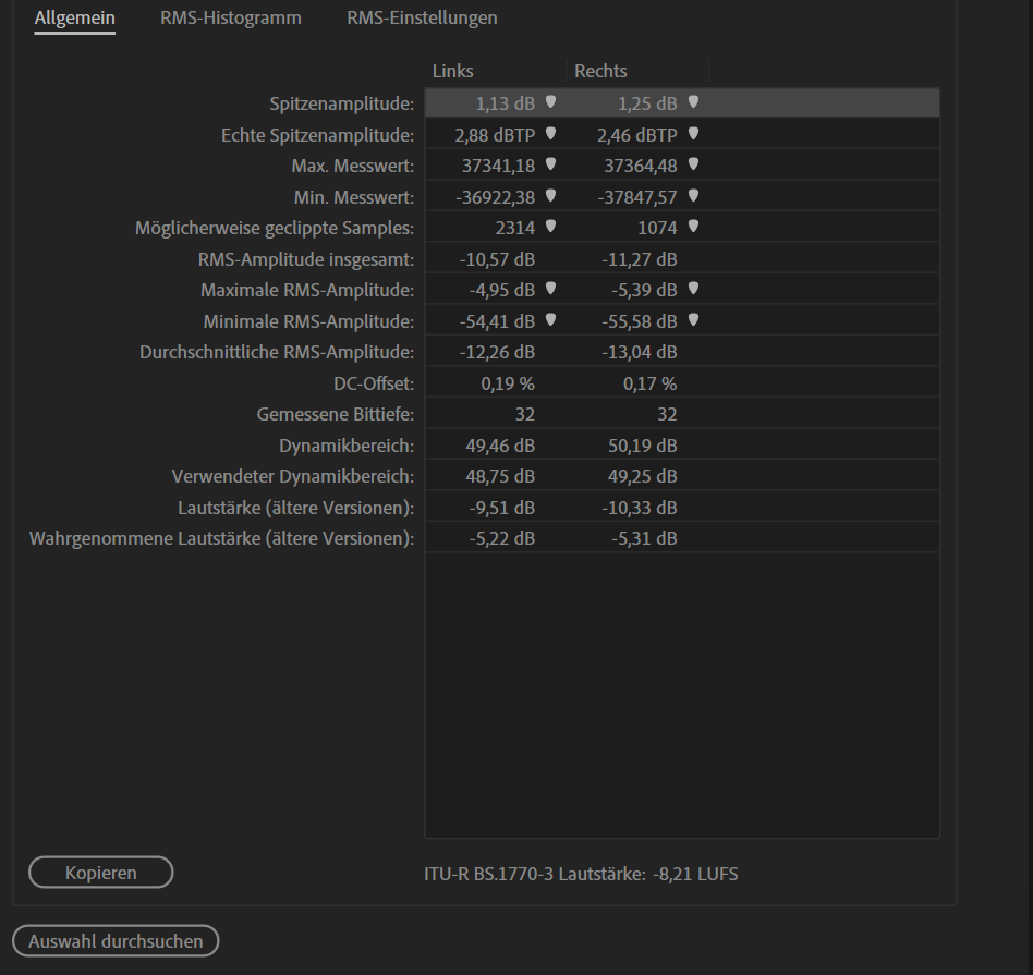

Der momentane Mix ist "Just for fun" und nicht für die Teilnahme gedacht. Bin bei - 8,21 LUFS und bei 2,88 dbTP(links) gelandet. Einfach nach Gefühl, laut, aber nicht brachial und noch halbwegs musikalisch. Aber definitiv nicht im ZIelkorridor. Bittiefe und Samplerate passen ebenfalls nicht.
