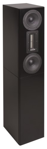

Vom etwas sinnbefreiten D'Appolito befreit und mit etwas stärker gefasten Kanten (steht als Tipp im Text) ist das schon erschreckend nah dran. Wie die Weiche aussieht, weiß man natürlich nicht (extrem viel Änderungspotenzial wirds aber nicht geben). Die Verdade hat noch einen internen QRD gegen Gehäuseresonanzen verbaut. Ob das sinnvoll in einem LS-Gehäuse ist, weiß ich nicht. Ich hätte hier wohl eine andere Lösung verwendet.
Egal, die Inspiration ist unverkennbar und die Geschichte hinter der Entwicklung etwas ausgeschmückt.
Vermindert aber ja nicht die Qualität. :)
??? ... werter @Akai31 ... das kann doch wohl nicht dein ernst sein?
also reicht es schon einen bändchenhochtöner mit einem
bass-mitten-speaker zu verbinden und die ecken etwas
abzuschleifen und fertig ist das ... "nahe am plagiat"? ...
ich fürchte, wenn das so einfach ist, dann bewegen sich
alle monitore in einem plagiats-bereich.LG
so sinnbefreit ist d'appolito nicht, aber der abstand zwischen den drivern wird sehr gross - ich hätte eher so angeordnet - es gibt ja einige d'appolito, bei denen der tweeter etwas zur seite geschoben wird

Werter Herr V13... ;)
Schau mal genau hin.
Es sind u.a. exakt die gleichen Treiber verbaut...
Teebaum stellt ja eine so schwerwiegende Behauptung nicht einfach so an. Ich wette, er hat auch länger damit gerungen, seine Entdeckung hier an die große Glocke zu hängen.
Diese Entdeckung schmälert doch auch überhaupt nicht die Qualität des LS noch das Engagement von Lusky.

so sinnbefreit ist dappolito nicht, aber der abstand zwischen den drivern wird sehr gross
so meinte ich das natürlich... ;)
Das Richtverhalten eines D'Appolitos bekommst du so aber nicht hin, oder?
müsste man sich im alltag mal anhören - ist vielleicht etwas arg aus der mitte - d'appolito richtverhalten mit bändchenrichtverhalten wird sowieso schon etwas speziell sein, vertikaler sweetspot ist bestimmt eher klein.

  • #214
Es sind u.a. exakt die gleichen Treiber verbaut....
Falsch, sind sie nicht aber netter Versuch! Was habt Ihr denn eigentlich alle gegen den Jürgen und die Verdade? Ohne Ihn oder die Monitore überhaupt zu kennen? Und Überhaupt wenn es so einfach geht, warum nicht gleich eine Grimm Audio LS1 basteln? Die kostet VK 10.000 Euro und da sind auch nur Seas Excel Chassis drin und Hypex Verstärker für insgesamt rund 2000 Euro. Nur noch das Gehäuse drum herum und alles ist perfekt! So einfach geht das doch, oder?
Ehrlich langsam wird's lächerlich und auch etwas unverschämt! Nichts als Unterstellungen! Ihr habt wirklich keine Ahnung wie viele Gehäuse, Hochtöner und TT Chassis probiert und getestet wurden. Ist aber auch egal! Dann baut mal Eure eigenen Verdades oder was Ihr dafür haltet. Geht ja ganz einfach nur ein Bildchen im Internet aussuchen ein bisschen umbauen, und schon hat man eine Weltklasse Box!
Viel Spaß damit!
Reaktionen: verflixte13
  • #215
WOW! ... ganz schön verwegen! Lächeln
Wenn man sich über einen längeren zeitraum etwas mit der Materie auseinandergesetzt, kann man Bauteile ganz gut den einzelnen Herstellern zu ordnen. Und man kennt so seine üblichen verdächtigen, auch schon von der Optik.
Zu exotisches kann man sich als Kleinentwickler eh nicht erlauben, wenn man Gewährleistungen erfüllen muss. Die Chassis müssen also dauerhaft lieferbar sein.
Man hat auch nicht unendliche Kombinationsmöglichkeiten, gerade bei einem Passivsystem.
Das Chassis gibt Weiche und Gehäuse vor, sehr viele Änderungsmöglichkeiten gibts dann nicht mehr, wenn mans nicht verschlechtern will.
Schraub doch mal flux einen TMT aus deiner raus und guck nach wie der gelabelt ist. Dann wissens wir genau. Der HT ist auf jeden Fall unverkennbar, weil gar nicht 0815.
Und natürlich klingen LS, die die gleichen Chassis verwenden nicht automatisch gleich.
Aber solch eine spezielle Kombination wie bei der Verdade und seinem "Original" gibts auch nicht an jeder Ecke. Und ein bestimmter HT in Kombi mit einem bestimmten TMT provoziert einfach eine bestimmte Beschaltung. Man kann ein einer Ecke noch etwas drehen, oder an einer anderen. Man hat einige Freiheiten bzgl. des Gehäuses. Viel mehr ist da aber nicht mehr...
Es ist also deutlich "unverwegener" als es für einen Außenstehende auf den ersten Blick scheinen mag.
