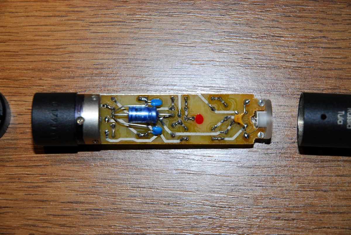

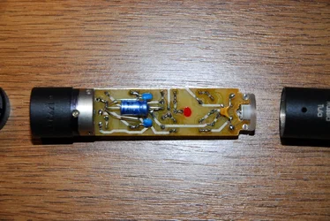

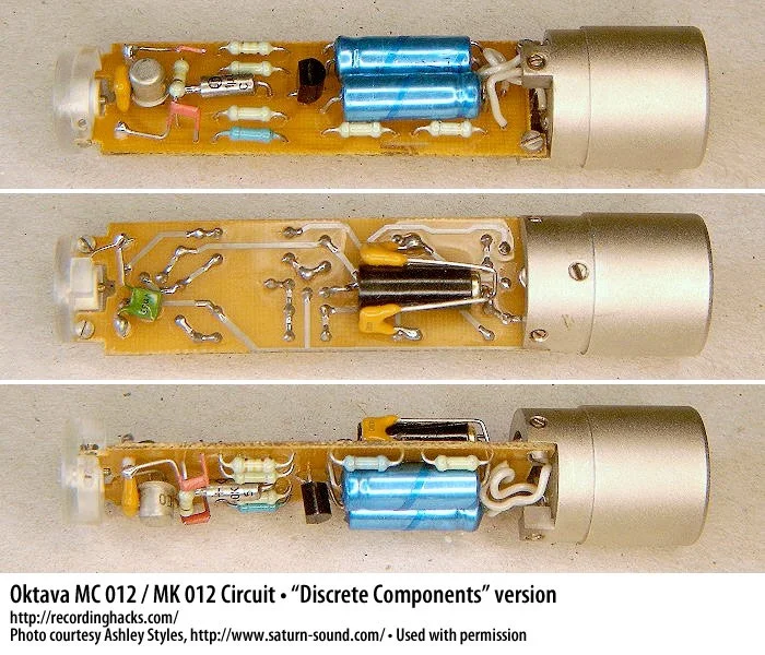

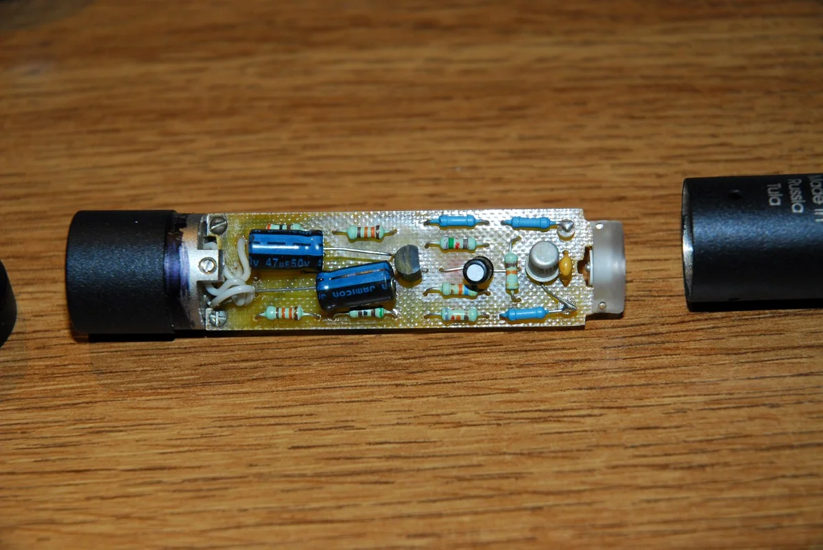

Zu #41:
Habe meine Oktava 012 wieder verkauft. Die Kapseln sind klasse, nicht aber das was man im Gehäuse verbaut hat und die Fertigungs-Qualität; Dreck im Gewinde, beim anderen fiel die Kapsel von Gewinde runter...
Nur ein Transistor, der alles schaffen soll, da bleibt der Ausgangspegel und Schalldruck auf der Strecke. Bin daher beim Neumann KM184 geblieben.
