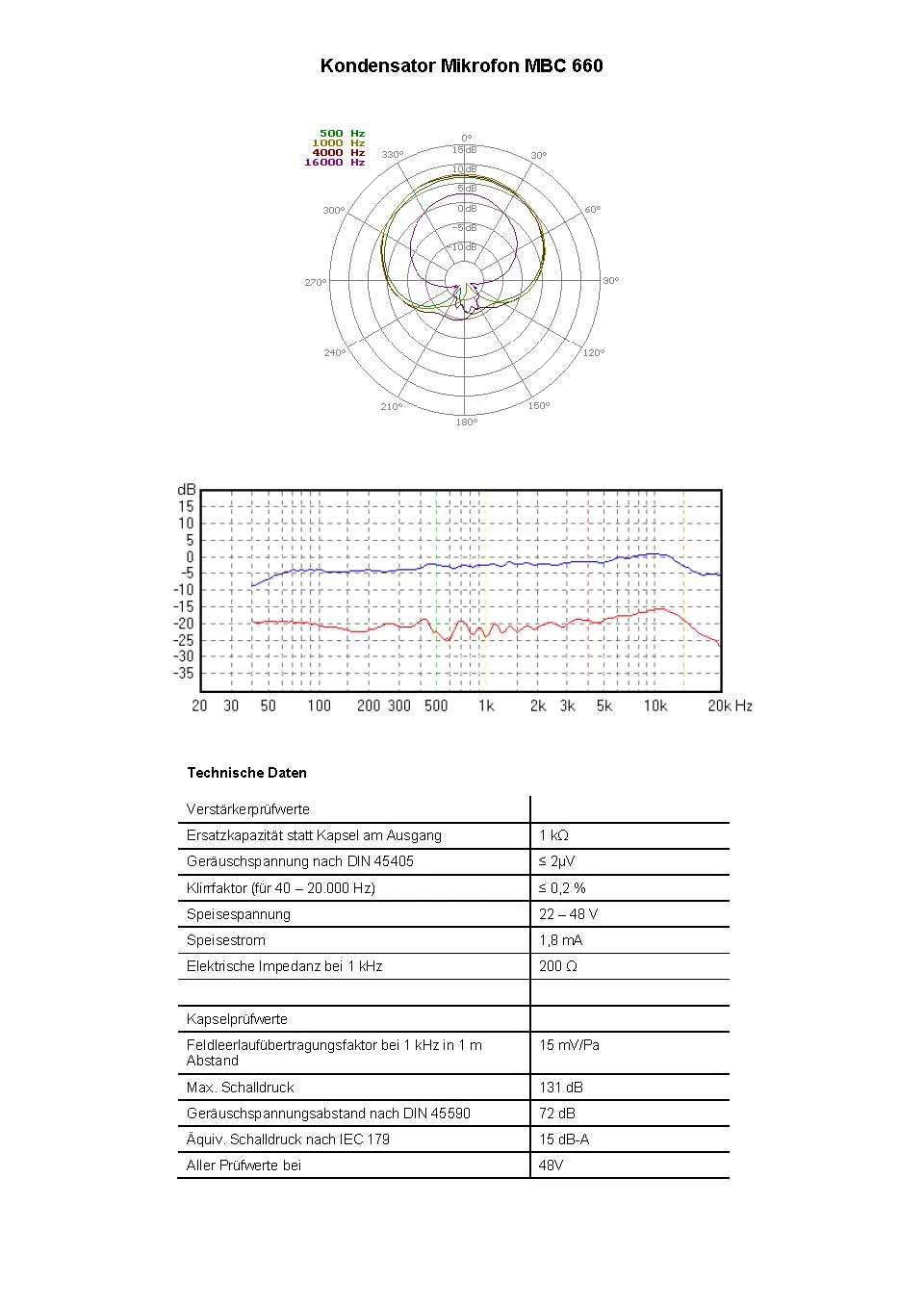

Ich habe von Haun mal zur Info das Polardiagramm und den Frequenzschrieb zum MBC 660 besorgt.
