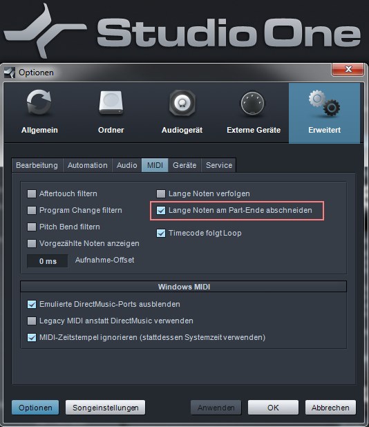

soweit ich das beim Lesen verstanden habe, war die Note noch im letzten Takt vorhanden. Egal wie kurz, sie startete NICHT in dem bereits gecutteten Bereich, sondern davor. Es ist also kein Fehler, wenn diese Note nun gespielt wird!
Wenn man dieses Verhalten allerdings nicht wünscht (die einen wollens so, die andere so), dann schaltet man folgende Option um:

danke für die Antwort, diese Option kenne ich bereits :-) Es handelte sich allerdings nicht um eine Note, die über das ursprüngliche Part-Ende hinausging, sondern um die erste Note im neuen Takt, und alle Noten waren hart (also ohne "humanize") quantisiert. Ich habe den Bereich auch nicht mit dem Messer-Tool geschnitten, sondern das Part-Ende mit der Maus im Editor um einen Takt nach vorne geschoben. Das ganze konnte ich immer wieder einwandfrei so nachstellen, bis ich S1 neu gestartet hatte- da funktionierte auf einmal wieder alles wie gewünscht. Das macht es natürlich auch für die Fehleranalyse schwierig
