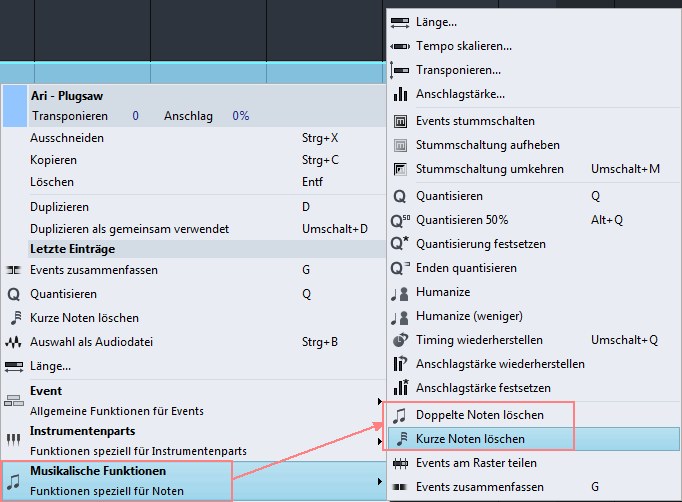

ABER seitens Studio One gibts da natürlich eine Aufräumlösung (wenn man diese Probleme schonmal hat.) ;)
- Rechtsklick aufs Event.
- Musikalische Funktionen.
- Kurze / Doppelte Noten löschen.

Muss man für diese Funktion alle Noten markieren, oder nur das Event?
oder nur das Event?
Würde ja nun nicht gerade Sinn machen
Wenn Du das Event markiert hast, kannste es ja auch gleich löschen, Da ist das Abtauchen in irgendwelche Menues doch nicht wirklich arbeitssparend.
Es ist ja nach "Noten" gefragt, also Mehrzahl. Dazu muss "Note" auch in der Mehrzahl angeboten werden, sonst kann die Funktion ja nicht selektieren, welche Noten kurz sind und welche nicht.......
Da dürfte eher interessant sein, was die Definition von "kurz" ist - und ob mans einstellen kann.
Das Gleiche gilt für "doppelte Noten". Gilt doppelt nur für genau gleiche, oder für am gleichen Platz sitzende? Wenn Letzteres gilt - wer entscheidet dann, welche die Doppelte ist?

Also bevor weiter spekuliert wird: gerade probiert, es genügt, das Event zu markieren.
Allerdings scheint es so zu sein dass die Noten exakt gleich lang sein müssen, damit S1 sie als doppelte Noten erkennt.
Was ist aber, wenn manche Noten über anderen Noten liegen, aber nicht die gleiche Länge haben?
Die kann man wohl nur manuell entfernen, denke ich.

Was nun die Definition von "kurze Noten" angeht, so scheint S1 da alles, was unter 1/48 ist, als kurz anzusehen. Ob kurz nun ne Frage von Sekunden oder der musikalischen Einteilung ist, weiss ich nicht - jedenfalls löscht S1 alles bei Benutzung dieses Befehls, was unter 1/48 bei Tempo 120 ist. Setzt man also 1/64tel, sind die alle weg bei "kurz löschen".
Doppelte Noten sind eine Sache für sich.
Da scheint S1 relativ willkürlich zu entscheiden, wo doppelte vorliegen und welche da zu nehmen seien. Wenn zB drei Stück verschiedener Länge übereinander liegen, so kanns sein, dass zwei weg sind, die Kürzesten bleiben oder dass ne Kurze fehlt, die zwei Längeren aber noch da sind.
Ziemlich undurchsichtig, das Ganze... ;)
