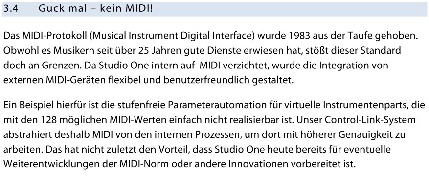

  • #53
@ Nachtschicht
das find ich jetzt interessant - in welcher hinsicht (oder gemäss welcher definition) hat denn studio one kein midi (bzw "midi")??
Das ist ne Ansage von Ari.
Bei irgendeiner Diskussion, an der wir uns zum Thema S1 und MIDI unterhalten haben, hat er gesagt, dass S1 intern kein MIDI verwendet.
Er hat die genauere Definition dieser Aussage aber nicht mitgeteilt.
Möglicherweise heisst das, dass S1-intern keine MIDI-spezifischen Vorgänge möglich sind wie CCs oder Sysex-Daten usw. und diese Dinge irgendwie anders gelöst sind.
Ich meine, es ging seinerzeit darum, ob und wie man VSTs und externe MIDI-Geräte via CCs etc steuern kann in S1.

  • #54
Deutsches Handbuch Seite 27.
