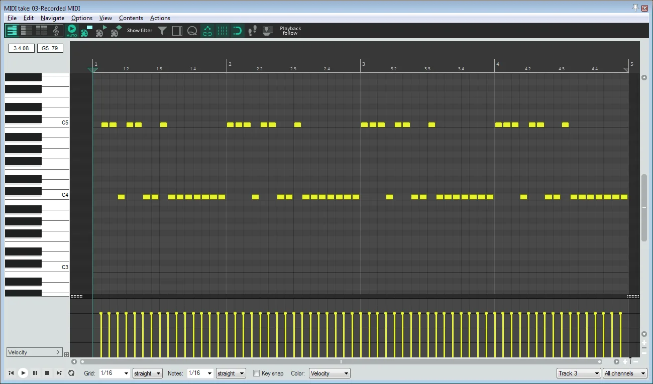

BlueARP kann das so weit ich weiß:
Grad getestet
geht
Reaktionen: notebynote
