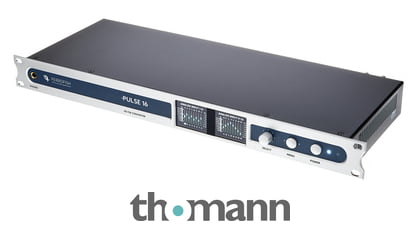

Ich benutze soetwas:
um PreAmps direkt Line in den Wandler zu schicken.
