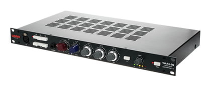

da haste mal 80db >>> Warm Audio WA73-EQ

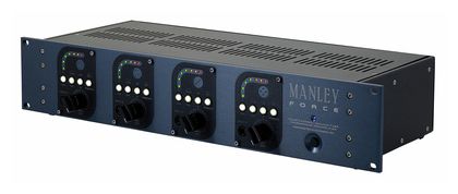

wenn du mehrere Kanäle brauchst schau auch mal hier
Manley Force *
fallen mir ein wenn es um rauscharme - möglichst hohe - Signalverstärkung geht
