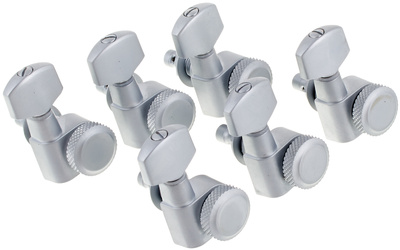

Wenn du so faul Deine Saiten aufziehen willst, dann solltest Du die Mechaniken austauschen gegen welche mit Saitenklemmern in den Wellen.
Hat Dir denn noch niemand gesagt, dass die Gitarrensaite zu einem recht grossen Teil durch Reibung auf der Welle gehalten wird, und dass das durchs-Loch-führen-und-abknicken nur einen kleinen Teil des Saitenzugs abfängt und dass die Saite, damit das funktioniert, mindestens zwei, wenn nicht gar drei Wicklungen auf der Welle liegen haben muss?

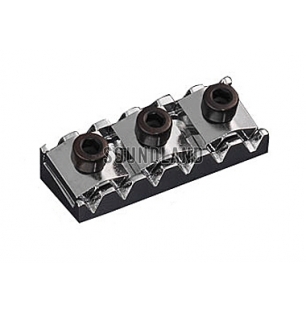

Wer das nicht will, muss entweder Stoppermechaniken oder Klemmsattel verwenden - den Letzteren dann in Kombination mit nem Finetunersteg, und die Sonne lacht wieder

Hi Tubeless,
das mit den Stoppermechaniken hört sich interessant an.Ich kannte bisher nur die 2. Variante.
Ist das so etwas wie auf dem ersten Bild?
Ist so etwas leicht auszutauschen?
So ist es.
Gibts nicht nur von Schaller, sondern auch von Grover, Gotoh, Kluson....
Im Normalfall schon.
Am Besten ist es, wenn die Gitarre schon zB Schallers drauf hat oder zumindest welche, die sich an die Maße halten - wenn die Bohrung gleich ist, ist das nur ein bisschen Schraubarbeit.
Auf der Schallerseite gibts ja ne Liste der verschiedenene Variationen... Und es gibt ja zudem auch noch die ganzen Mitbewerber, die auch sowas haben.
Ich hatte mal ne Klampfe, bei der ich nicht sicher war, ob die Mechaniken dumm tun oder nicht. Der hab ich so eine Klemmvorrichtung verpasst - also hinter dem Sattel - und dann noch nen Finetunersteg. Beide Teile hatte ich rumzuliegen.
Danach war Stimmen ein Spass, die Stimmstabilität erste Sahne und das Finetunen überhaupt kein Thema mehr.
