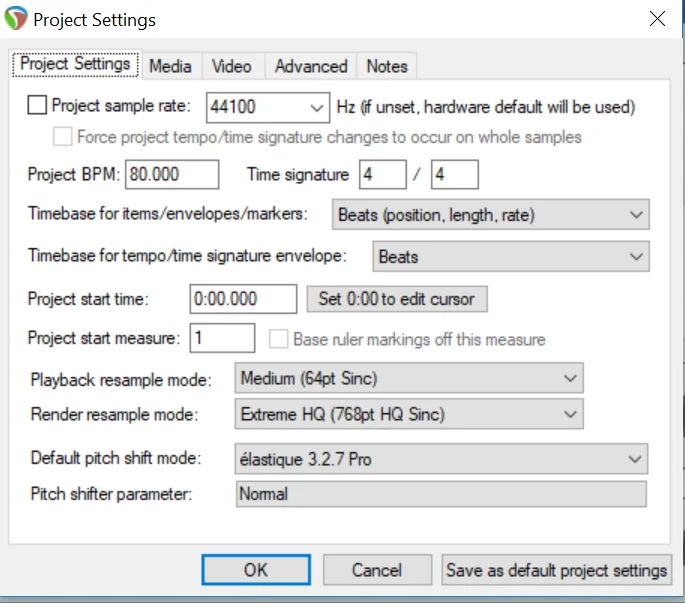

sieht so aus, als hätte ich bei unseren Aufnahmen im Audio-Interface (Focusrite* 18i8) 48 kHz eingestellt gehabt und im Projekt in Reaper 44.1 kHz (der Haken bei "Request 44100 Hz" war in Reaper aber nicht gesetzt). Als wir es während den Aufnahmen den Song abgespielt haben, war die Geschwindigkeit korrekt. Jetzt habe ich das Projekt zu Hause mit einem anderen Audio-Interface (ESI MAYA 44ex) geöffnet und jetzt wird die Aufnahme zu schnell abgespielt (hochgepitcht). Was muss ich machen, damit die Geschwindigkeit wieder stimmt? Möchte die Sample Rate nicht manuell auf gut Glück anpassen und auf ~0.96 umstellen, da ich nicht weiß, welcher Wert korrekt wäre.
Hast Du auch mal in den Projekteinstellungen geschaut (Project Settings, kürzester Weg dorthin ALT+ENTER), was da eingestellt ist?

Da scheint nichts geändert zu sein.
Mir ist das jetzt immer noch nicht klar. Bitte hierauf klare Antworten geben, dann sollte sich das Problem schnell lösen lassen:
- In welchem Format liegen die Dateien vor? (in Reaper z.B. Rechtsklick auf die Wellenform und auf Item Eigenschaften, Eigenschaften..., da sollte es angezeigt werden).
- Ist der Screenshot oben aus dem Projekt, das Du zu Hause erstellt hast?
In der Tat eine berechtigte Frage, weil die Einstellung projektspezifisch ist Abgesehen davon steht da "If unset, hardware default will be used". Ist keine Einstellung dann wirklich eine geeignete Einstellung, wenn man hier mit zwei verschiedenen Interfaces hantiert?
