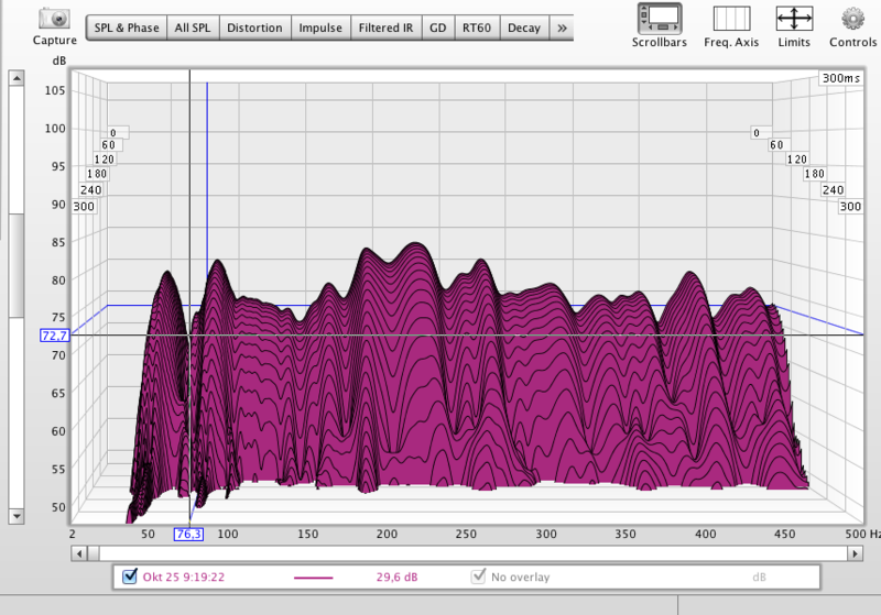

hi
so sieht es jetzt aus.
konnte die Lücke bei 140hz anheben,aber die bei 60hz ist immer noch da.
was kann ich tun um diese 60hz anzuheben?
wie finde ich es heraus wo ich welche Absorber noch hinstellen soll damit das besser wird?
Danke

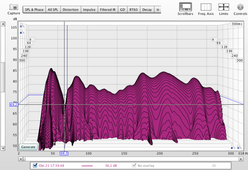

Hi
was haltet ihr von diesem Frequenzgang?
würde mich freuen wenn einer ein Feedback geben würde.
Danke

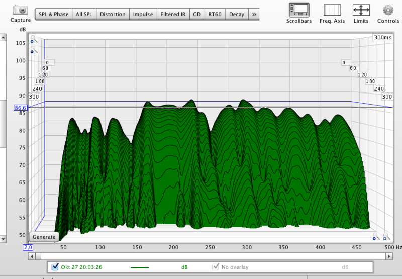

Hey mal ne Frage: Ampman scheint ja mit rund 60 SPL oder so gemessen zu haben.. also leiser. Ein Freund hatte mir erzählt: Desto leiser man mischt, desto weniger Probleme hat man. Ich mische in der Regel auch sehr leise und nehme an, es sind diese 60 db in etwa... Macht es dann nicht vielleicht Sinn, es mit 60db zu versuchen, wenn die Reflexionen etc. dann nicht ganz so extrem streng ausfallen? Beim Messen mache ich mir schon immer Oropax rein, weil es so #### laut ist :D
so.
ich werde ein paar Bilder machen um zu zeigen was ich gemacht habe.
So sieht es jetzt aus.
Die 60hz sind jetzt da.Yessssssssssss
Bin begeistert,aber ich hoffe es geht besser mit eure Hilfe.

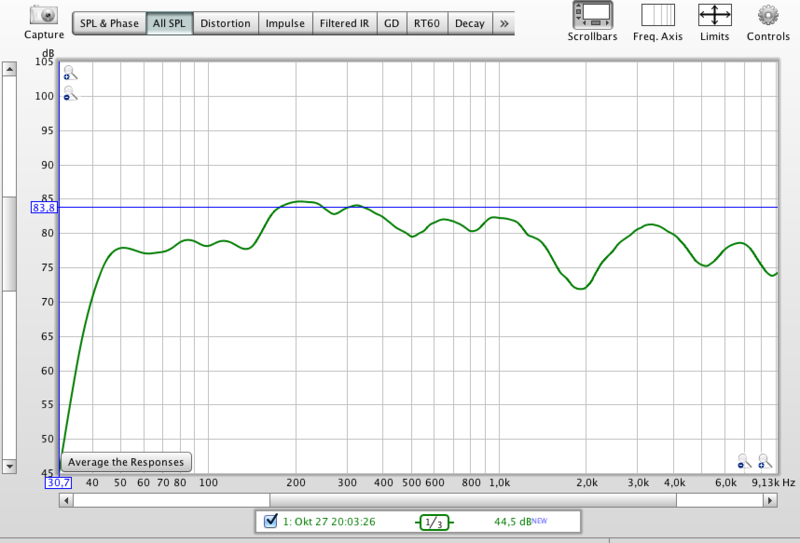

sieht gut aus finde ich... Kaum Nachhal vorhanden.

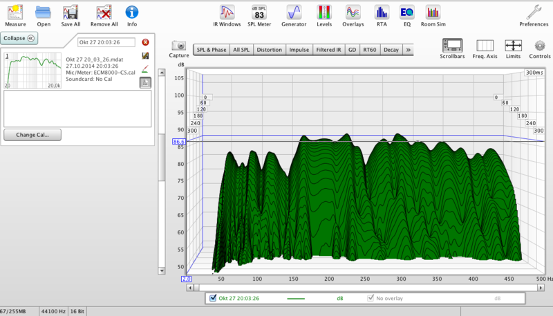

Zeig einmal bitte dazu die SPL Kurve exakt zwischen 40 und 300 Hz dazu
und:
Drück mal in REW oben auf den Button "Limits".
Dort gib mal bitte ein:
Oben: 90 db
Unten: 30db
Rechts: 300 Hz
Links: 40 Hz
Danach poste das Wasserdiagramm und SPL Kurve nochmal neu.
Jetzt wurde hier schon von 2 Seiten angemerkt dass dir keine Unterstützung gegeben werden kann wenn du keine ausführlichen Informationen rausrückst, und du hast es irgendwie nicht gelesen oder es ignoriert. Weiss nicht wie ich dir helfen könnte so…
Und die Skalierung: Im REW-Thread steht eine ideale Skalierung, und dort steht auch dass es immer am besten ist einfach die .mdat hochzuladen weil man dann keine Skalierungsprobleme hat.
Anhand der Messung sieht man jetzt, dass dein Frequenzgang um einiges gerader geworden ist und der Nachhall reduziert wurde.
Mit 1/3-Glättung siehst du allerdings das Loch bei 140 Hz nicht, was aber trotzdem da ist.
Aber ohne zu wissen, was du eigentlich vorhast/was du gemacht hast/wie dein Raum genau aussieht wüsst ich nicht was man dir hier erzählen soll…
Sieht gar nicht schlecht aus so zumindest, aber was für eine Frage hast du denn? Oder hast du überhaupt eine?
