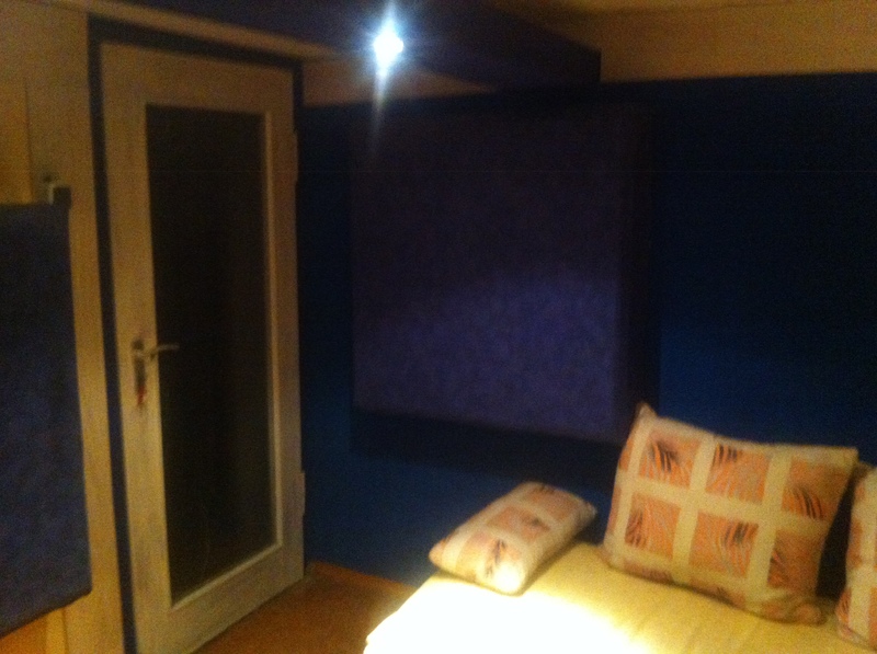

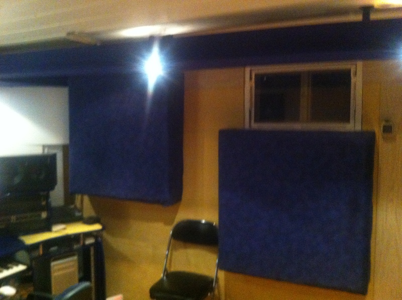

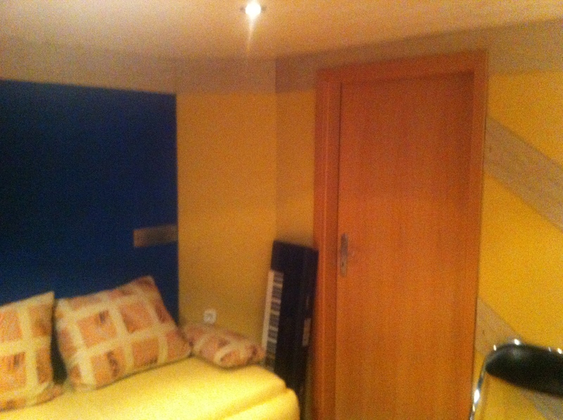

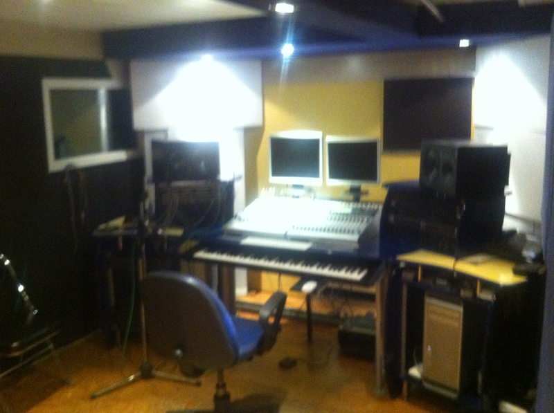

so,hier die Bilder
Zuerst möchte ich mich nochmals bei euch bedanken.
Was ich erreichen möchte?
Das beste was ich mit eure Hilfe zustande bekomme,und das mit dem geringsten Kosten.
Was kann ich noch tun ( siehe Bilder des Raumes) um es noch zu optimieren ohne großen Aufwand und Platzverlust.
Habe Rechts und Links Bassfallen.Gefüllt mit 30cm Rockwool Sonorock ( schräg in die Ecke)
An der Decke ( Blauer Bereich) verlaufen Heizungsrohre die ich mit Rigibs verkleidet habe.
An diesen brauenen Bereich hinter den beiden Computermonitore muss man dran kommen.(Bodenheizung)
Zur Rechten sind 2 Schwingfolien installiert.Ist ein Dämmstoff das irgendwie Illteck oder ähnlich heißt.Habe ich geschenkt bekommen.Wurde von einem Akkustiker gebaut.
An der Hinteren rechten Ecke ist eine Tür das nach außen führt.Auch da habe ich ein Modul.
Dann folg die hintere linke Ecke.Diese ist abgewinkelt.
Raumhöhe:2,15m
Breite: 3.10m
Länge: 4m
wie ihr seht.Platz ist nicht viel vorhanden.Wobei ich links eine Fläche von 1.50m frei habe.

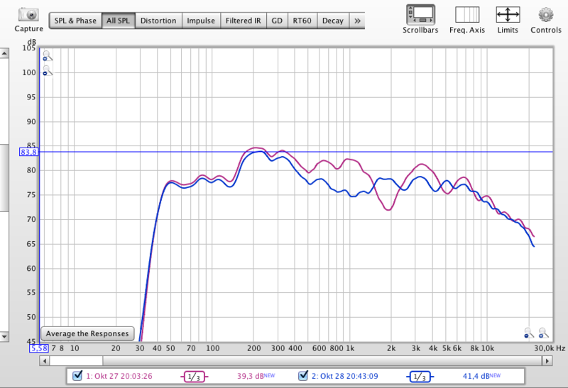

Habe nun noch etwas an der Position der Monitore gedreht und habe folgendes Ergebnis.
Rot ist die alte Messung.
Blau die Aktuelle.
Konnte bei 2k eine Verbesserung erziehlen.Von 600 bis 1khz aber verschlechtert.
Aber,und nun kommt die Frage..schaffe ich den Bereich von 200-300hz zu senken,dann sieht es richtig gut aus,oder irre ich mich?

Jo stimmt, wobeis ja bis 400 hoch eine seltsame erhöhung gibt. Eventuell lässt sich dadran auch noch was drehen, veränder mal die Abstände zwischen Wand und Monitoren. Könnten sich überlagernde Reflektionen sein.
Die Höhen sind doch dank der 1/3-Glättung schon ziemlich glatt;)
Im Ernst: Dort siehst du auf dem FG die reflektionen, weil sie sofort kommen und sich da mit reinlegen. An den stellen, an denen der Schall auf die Wand trifft bevor er dann von dort zu dir bzw zum Messmikrofon kommt solltest du Absorber hinhängen. Dadurch glätten sich die Mitten und Höhen weil sich die Erstreflektionen da nicht mehr mit reinsetzen.
Bei deinem Raum würde ich allerdings auch hinten absorbieren…aber das kommt dann darauf an was du denn nun für eine Raumantwort willst.

Ampmann, die blaue Kurve finde ich viel besser und genau diese ca. 130 bis ca. 400 sind auch mein Problem gerade :D
Was haben denn Abstände der Monitore ergebn?
  • #48
Ich habe den linken Lautsprecher leicht nach innen angewinkelt und den rechten etwas mehr wie der linke Lautsprecher und dabei ihn um 1cm näher an die Bassfalle Richtung Rechte Ecke verschoben.
Dann ist aus der Roten Messung das Blaue entstanden.
Ich versuche nun diese leichte Mode zu bügeln.

Also meiner Meinung nach ist alles gut bei Dir... Du bist innerhalb einer 10db Range, überwiegend sogar in einer 5 dB Range... was willst Du mehr?
Haben Deine Monitore hinten einen low-mid Schalter? Dann nimm da einmal was weg - so 3 bis max 5 db und mach noch einmal eine Messung...
Vielleicht findest du ja doch noch eine Aufstellung, wo der Frequenzgang noch gerader wird und die 200
