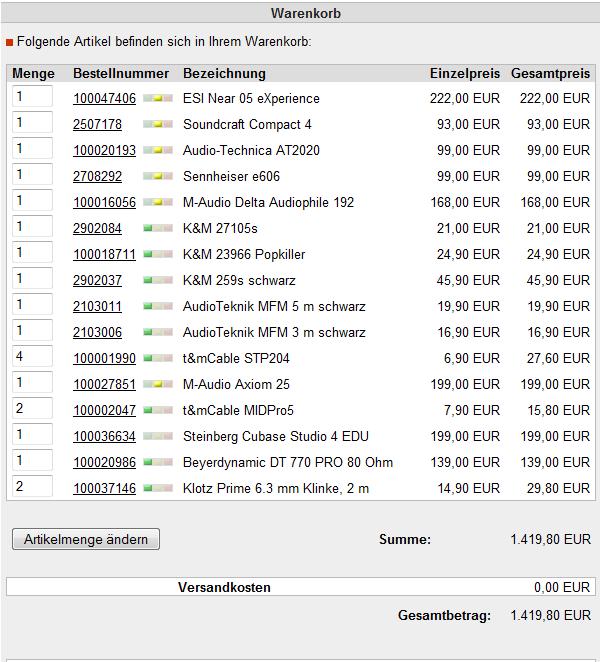

Hallo zusammen
Ich hab mir wieder eine Zusammenstellung gemacht. Liegt zwar leicht über dem Budget, aber ich versuche den Preis bestmöglich runterzuhandeln. Mal schauen, was MP zu den Preisen von [g=539]Cubase[/g] und dem Axicom der Konkurrenz sagt. Dazu kommt ja sicher noch das ein oder andere % Rabatt. Falls das nicht klappt, bestell ich bei unterschiedlichen Läden.
Die Kopfhörer haben halt den Preis ganz schön nach oben getrieben.
Ich hoffe, man kann das so durchgehen lassen. Falls etwas fehlt, oder unstimmig ist, bin ich für jeden Kommentar dankbar.
Bezüglich dem Interface: Ich habe kein Laptop und werde so schnell auch keins haben. Ein Mischpult mit Soundkarte ist zudem wesentlich komfortabler. Wenn sich der Preis nicht genug drücken lässt, kann ich immernoch auf das Tascam Interface ausweichen.

Falls du dein Budget doch einhalten willst, kannst du ja mal das [g=182]Amp[/g]-Mikro weglassen unds mitm 2020 versuchen, macht sich garnicht so schlecht dort.
Das ist ein guter Tip. Wenn das klanglich in Ordnung geht... warum nicht?
Danke Crazy
Ausprobiern, ausprobiern... immer alles ausprobieren. Gibt kein richtiges oder falsches Mikro. Wenns gut klingt passts, wenns dir nicht taugt -> nachrüsten
Mach ich... also ich höre mir das Beyerdynamic DT 770 PRO 80 Ohm und das AKG 271 an und nehme einfach das, das mir besser gefällt.
Geben sich preislich ja nicht viel. Bin Brillenträger... von daher komme ich um eine Trageprobe sowieso nicht herum.
Gibt es sonst noch Anregungen, Tips oder Verbesserungsvorschläge?
Ja, versuch dich am besten selber beim Zusammenstellen deines Equipments durchzuwuseln, indem du dir die wichtigsten Dinge selber antestest: Monitore, Mikrofone, Kopfhörer und evtl. deinen Sequenzer. Keiner gibt dir später dein Geld zurück, wenns scheiße ist.
Ist nämlich alles eine Frage des persönlichen Geschmacks.
Ich werde mal in den Musik Produktiv in der Schweiz gehen (ist hier in der Nähe) und mir den ganzen Kram anschauen/anhören. Dann sollte ich ja vor einem Fehlkauf verschont bleiben. Vielleicht kann ich den Kram dann auch direkt kaufen und mitnehmen.
Hat noch jemand Einwände?
Nö, erst mal nicht ;-)
Viel Erfolg beim Einkauf!
