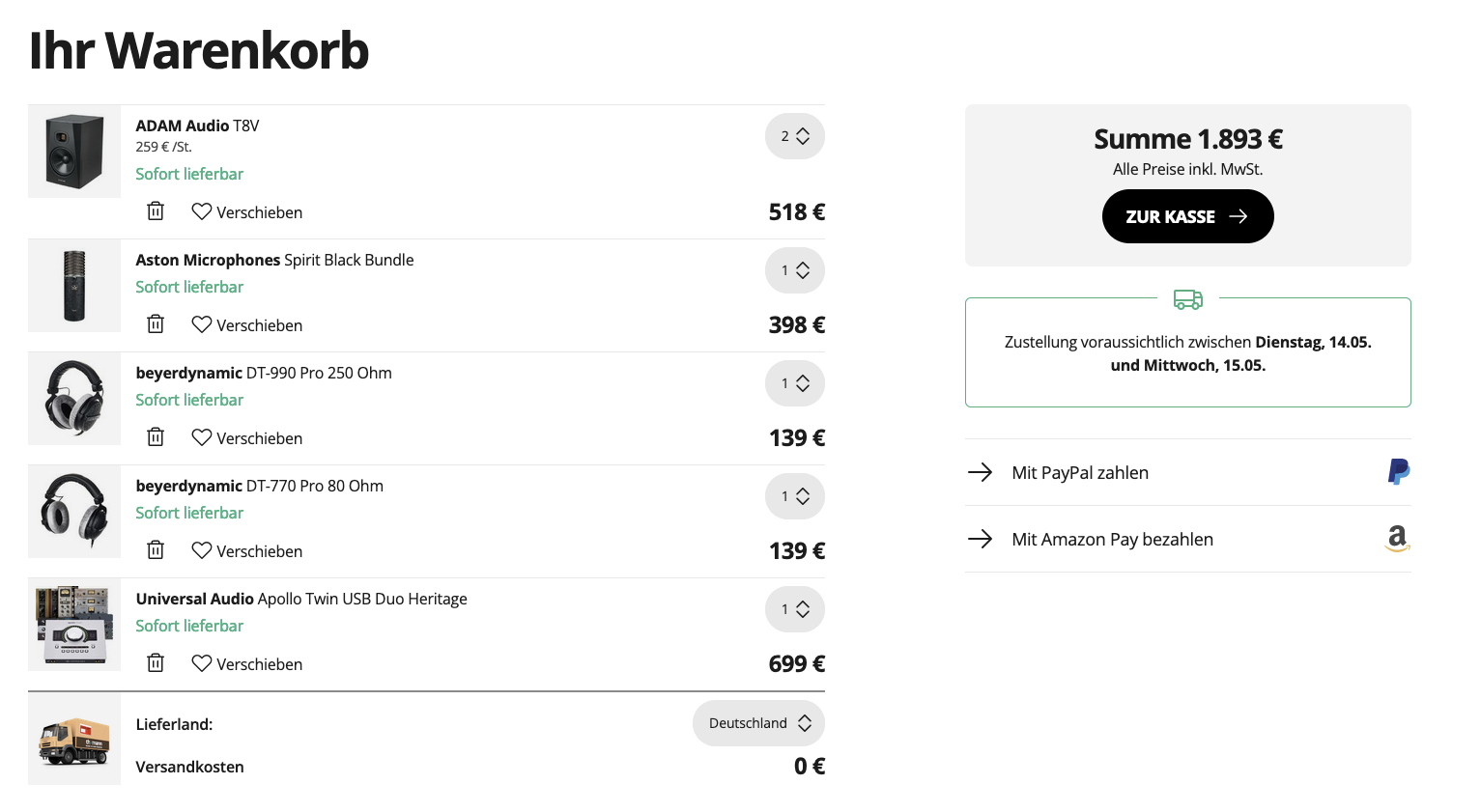

Ich glaube, da musst du schon konkreter werden... Ich kenne das Presonus zwar nicht, aber deren Produktseite listet jetzt keine Besonderheiten auf bzgl. DAW Integration. Das Teil hat auch keinen DSP für Effekte, die man evtl. in einer DAW integrieren könnte. Liest sich vom Funktionsumfang wie jedes andere Standard-AI...
Reaktionen: Balea
Ich würde das UAD Interface schleunigst aus dem Warenkorb entfernen.
Reaktionen: HannesMac
Das sieht mir sehr interessant aus 🤔 damit kann man was anfangen. Sind die Produkte dir bekannt oder wie kommt es zu dieser Liste ?
UAD Fanboy durch und durch. Bei den Kopfhörern kann man mit den AKGs vor allem aus Preis-/Leistungssicht nix verkehrt machen. Die Adam 8" kommen auch ohne Subwoofer weit runter, und sind kein Kernschrott. Das Mikro kenne ich aus eigener Erfahrung nicht, hab das ausgewählt um die Grenze von 2k nicht zu überschreiten. Für ca. 300,-€ mehr hätte ich aber wohl das UAD Sphere LX vorgeschlagen.
