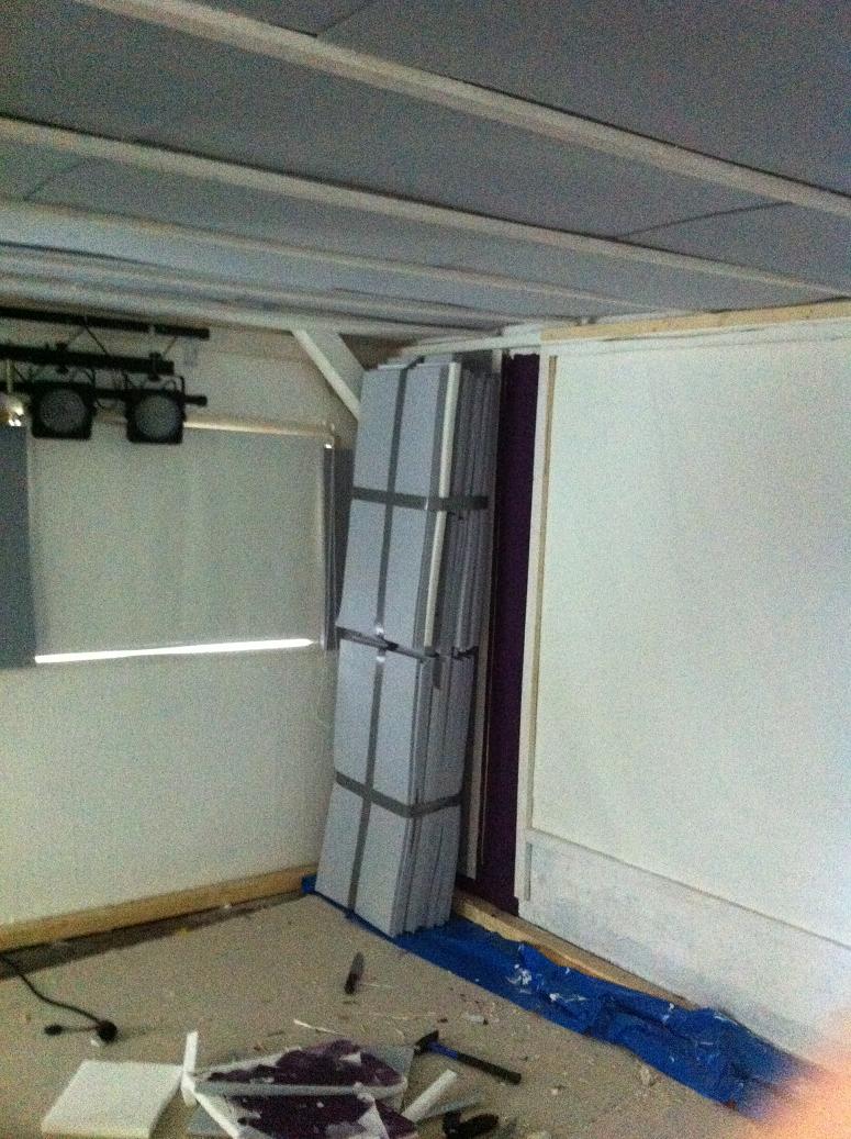

Gestern hab ich Basotectreste zu ca. 100x60x50 cm kompakten Rechtecken zusammengeklebt, um sie anstatt Sonorock als einfachgestrickte Bass-Absorber für Ecken bis in Raumhöhe gestapelt zu verwenden. Macht das Sinn zum Zwecke der Bass-Dämpfung? Für den preislich und praktisch günstigsten Weg wird man hier ja oft auf die Aufstellung von Mineralwollepaketen verwiesen.
Mit dick gestapeltem Basotect klappt doch auch eine Verbesserung?

Ja, das habe ich schon. Habe ich ja gestern alles gemacht. Da ich noch so viel an Basotectplatten hatte, war das die einzige Verwendungsoption, die noch Sinn ergab.
  • #55
Mach mal ein Bild von deinen gestappelten Ecken.
Für mich hört sich das an als hättest du nicht ein paar Platen zuviel gehabt sondern 20 Stück oder mehr!
Mit was hast du sie geklebt ? Das erhöht ja den Strömungswiderstand noch mehr....
Nur eine Messung zeigt ob es sinnvol war oder nicht.
lg Bert

Das Bild wäre dann da...
  • #60
Schön :)
Wie ich schon sagte:
Bert4 schrieb:
Nun hat Basotect idR einen viel höheren längsbezogenen Strömungswiderstand als zB. sonorock.
Und somit ist dir Wirkung viel geringer als mit sonorock.
Und ob es was bringt....
Es stellt sich auch dir Frage was du erreichen willst !
lg Bert
