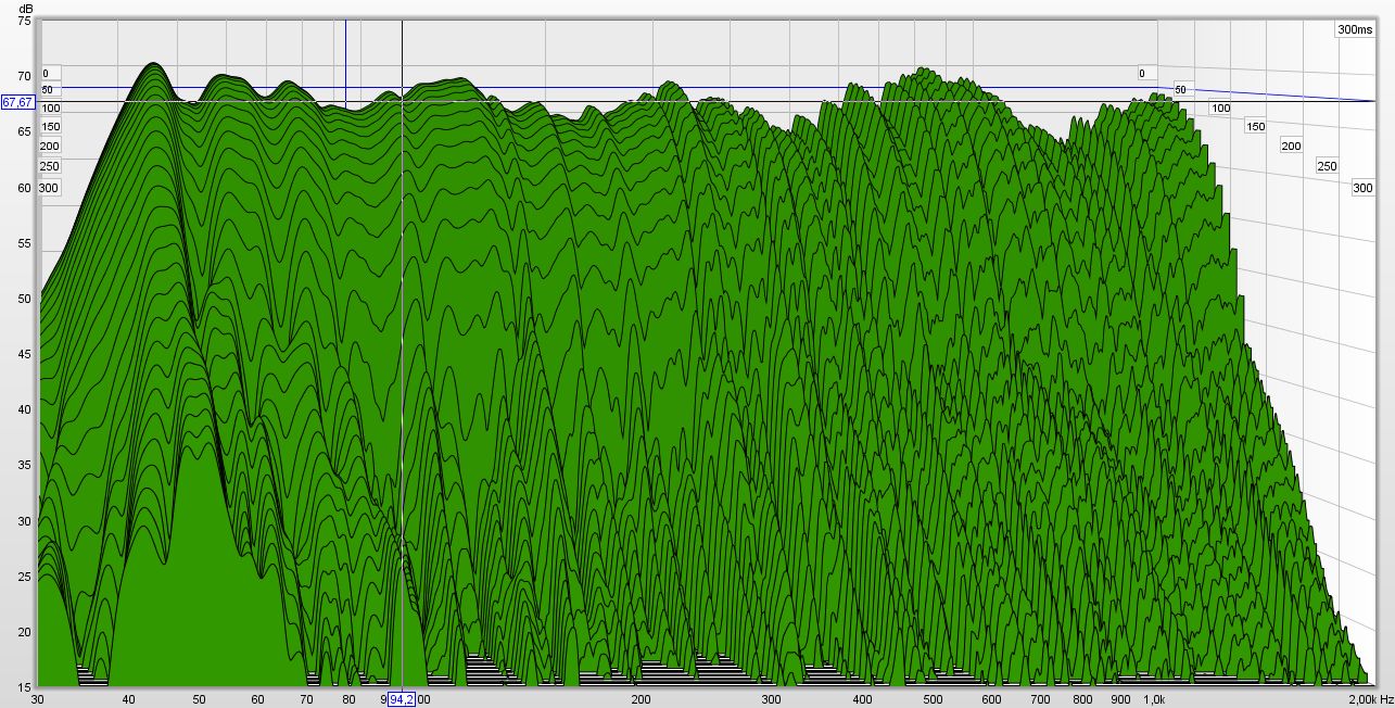

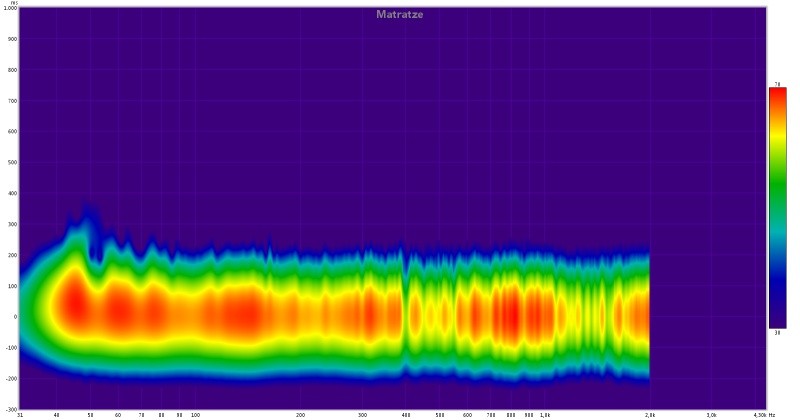

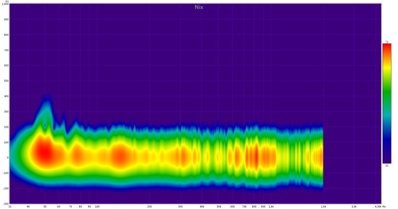

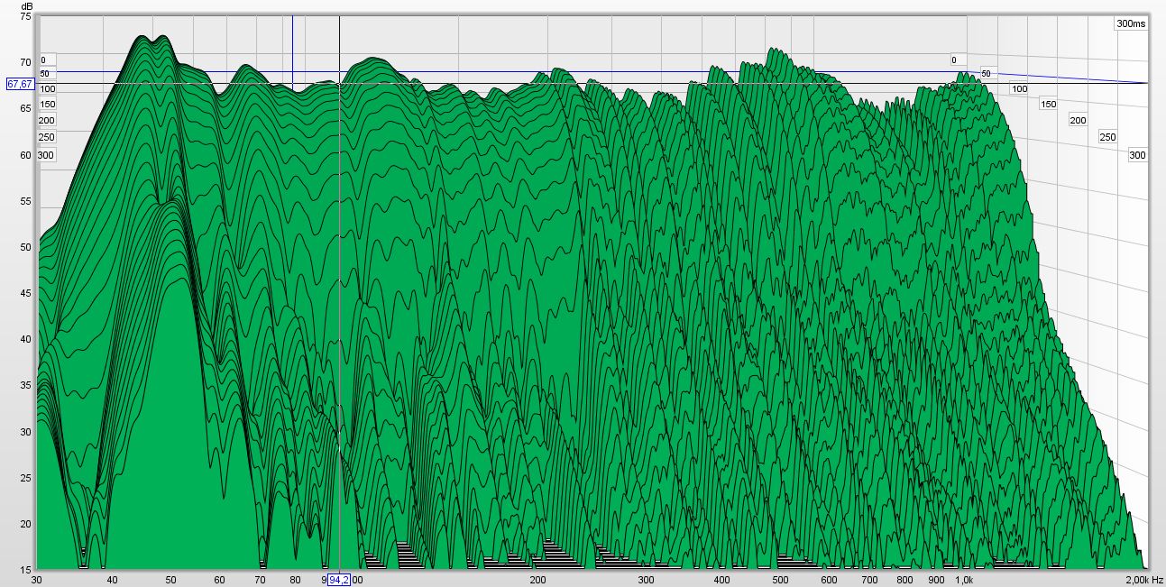

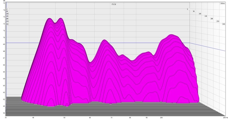

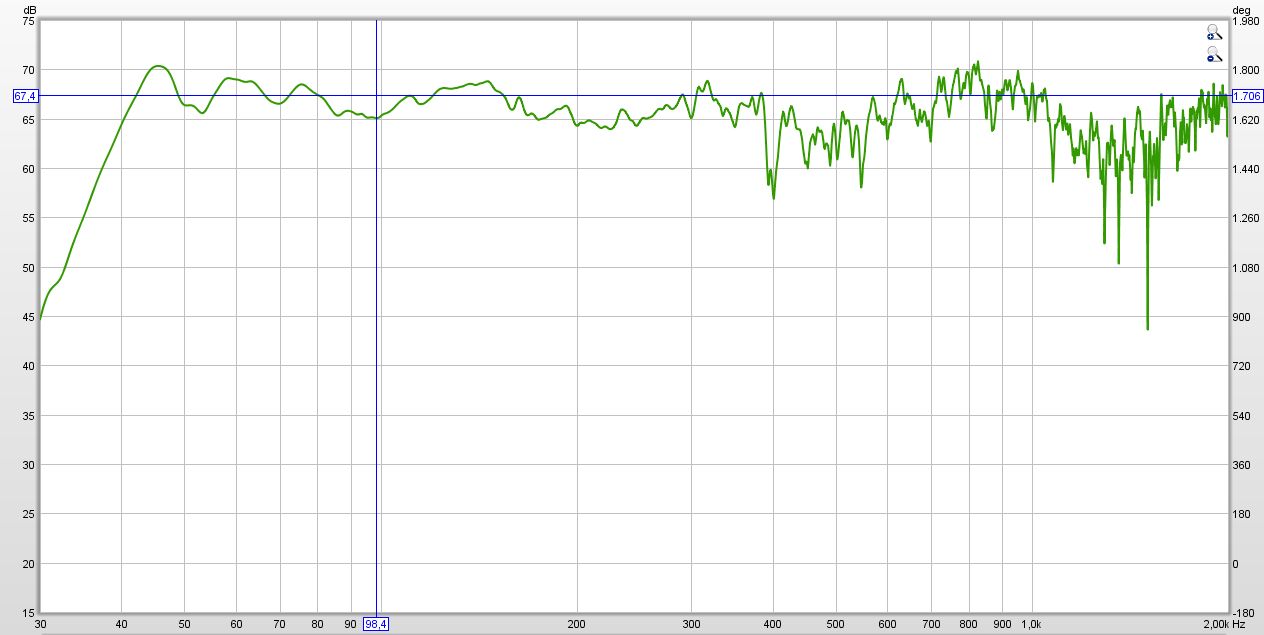

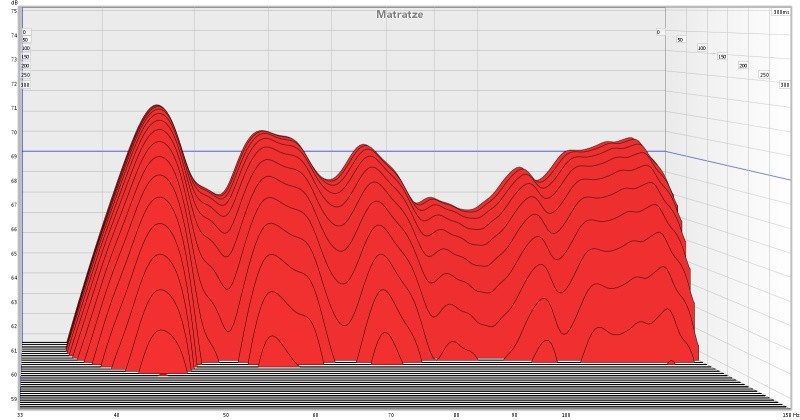

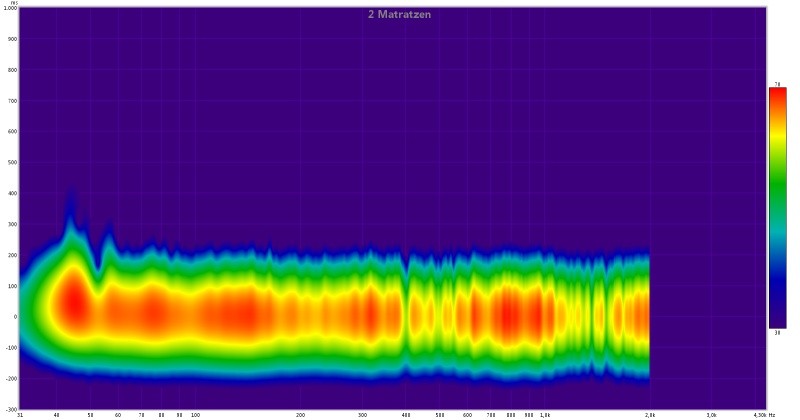

So, hier mal die Messungen: Am Spectrogramm sieht man sehr gut die Verbesserung mit einer Matratze.

bitte die mdat-Datei hier verlinken.
LG
Die Bilder sind völlig falsch skaliert...

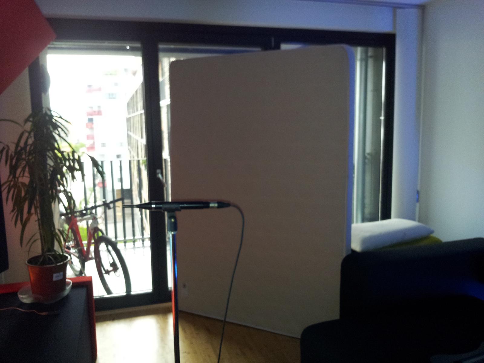

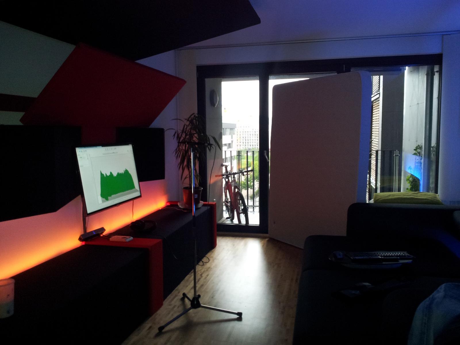

Hier noch 2 ganz miese (Handy) Bilder vom Wohnzimmer, damit man sich's besser vorstellen kann. Im Hintergrund Matratze 1, die an die Glasfront angelehnt, wunderbare Dienste leistet. Matratze 2 steht bei Bedarf nur im Raum und schirmt in erster Linie vom Rest der Wohnung ab (Nachhall).
nein sieht man natürlich nicht.
1.
eine verbesserung kann man logischerweise nur deuten wenn man eine messung mit und ohne matratze vergleicht.
man will ja schließlich wissen was man verbessert hat.
2.
spectrogram zeigt nur das ausklingverhalten über 40db
da fehlen noch sehr entscheidene 20!
beim wasserfall sind es sogar nur 15db
bitte korrekt skalieren oder am besten die mdat hochladen.
lg
ich weiß nicht wie das geht aber diese matrazen schaffen es tatsächlich deine raumode bei 50hz extrem stark zu senken ohne dabei den restlichen nachhall in höheren regionen stark zu schwächen wovon man eigentlich ausgehen müsste bei dem breitbandig absorbierenden material.
ohne
mit
so ein ergebnis bin ich eigtl. nur von resonanzabsorbern gewohnt.
der frequenzgang ist im bassbereich ein traum und findet man normalerweise nur in sehr aufwendig behandelten räumen bei denen man dann auch noch mit entzerung nachhelfen müsste. selbst ohne matratzen schon richtig gut.
ich habe keine erklärung dafür.
was hast du denn in dem raum noch an bassabsorbern verbaut?

Nur was Du am oberen Foto erahnen kannst (sehen wäre jetzt übertrieben). 2 Schaumstoffblöcke mit 50x50x170cm am Boden liegend und ein Deckensegel mit 130x170x20cm. Das "Segel" dazwischen glättet einen Einbruch weit um 200Hz herum.That's it. Die Lautsprecher sind in die Wand eingebaut und mit Bordmitteln entzerrt (Genelec S 30 - Rolloff, Bass, Mid, High Level). Allerdings habe ich wochenlang herumgemessen, um den optimalen Kompromiß aus Akustik und Optik zu erhalten. Für ein Wohnzimmer, noch dazu bei der suboptimalen Aufstellung in die Raumbreite hinein nicht so übel, glaube ich. Allerdings sitze ich schon auch sehr nahe an den Lautsprechern, das hilft natürlich auch.

Ich bin generell kein Freund der Theorie. Bei mir wird herumgerückt, aufgetürmt und gleichzeitig gemessen. So komme ich am besten zu einem Ergebnis.
Was dabei extrem auffällig war: In erster Linie gibt's in unmittelbarer Nähe zu den Lautsprechern Resultate - je weiter das ganze Akustikklumpert weg steht, desto weniger bis gar nix tut sich.
