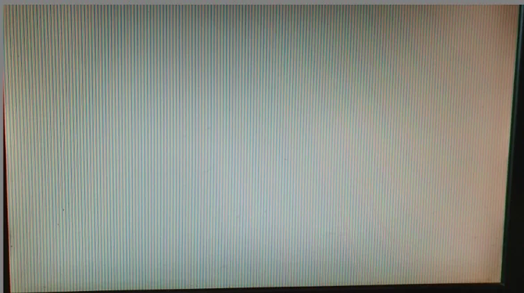

Auweia, hier ist gestern Abend der Super-GAU passiert. Bzw. vielleicht auch nicht, aber vorerst eben schon.
Ich saß nichtsahnend am Rechner und gniedelte, plötzlich verwandelte sich der Bildschirm in das hier:
Hab natürlich ganz schnell die Kiste ausgeschaltet und erst einmal alles abgestöpselt, dann mit den Barebones (Keyboard und Maus) rebootet. Rebootsound gibt's, dann direkt danach wieder genau dieses Bild, anscheinend setzt sich auch der Bootprozess im Hintergrund nicht fort - was sich auch insofern bestätigte, als beim Versuch des NVRAM Resets kein zweiter Startton zu hören war.
Neben all dem fiel mir übrigens bei einem weiteren Versuch mit geöffnetem Gehäuse auf, dass der GPU-Lüfter deutlich lauter geworden ist (habe ich beim Musizieren vermutlich aufgrund des geschlossenen Kopfhörers nicht bemerkt).
Also gut, wird es sich hier wohl um eine defekte GPU handeln? Oder ist es eher anzunehmen, dass einer der Prozessoren hin ist?
Festplatte kann es bei dem Symptom nicht sein, da würde man automatisch ins Boot-Menü kommen und der Screen nicht gleich nach dem Startton so aussehen. Mainboard würde ich jetzt erst einmal auch nicht als defekt verorten, da ja eben gebootet wird (kann natürlich immer auch noch ein Platinenriss oder dgl. sein, aber an sich deuten die Symptome eher nicht darauf hin).
Und wenn es die GPU ist: Weiß einer, welche ich vermutlich (da marktüblich) als Ersatz besorgen könnte?
Oder hat womöglich noch einer der 5,1 Aufrüster eine originale rumliegen (für Mojave braucht man ja 'ne neue)?
Ich möchte wirklich nur, dass der Rechner wieder so läuft wie bis gestern, die GPU muss also nicht Metal-kompatibel sein sondern in allererster Linie einfach so günstig wie möglich (bei schneller Verfügbarkeit), denn aufgrund der bekannten Situation ist mein Konto aktuell eher am unteren Ende der Leistungsfähigkeit.
Danke im Voraus für alle möglichen Tipps und Ratschläge.

Ich habe ja wirklich die GPU in Verdacht, aber hier in H scheint's zumindest erstmal weder einen Laden zu geben, der sowas gebraucht rumliegen haben könnte, noch einen qualifizierten Service, der sich mit gebrauchten Macs auskennt (alles nur für iPhones, Macbooks und iMacs). Im Bekanntenkreis warte ich noch auf den ein oder anderen Rückruf, ansonsten muss ich wohl doch mal in den sauren Apfel beißen und testweise eine passende GPU in irgendeinem normalen Rechnerladen kaufen. Ist halt doof, wenn's dann nicht daran liegen sollte, bei sowas ist der Umtausch eher tricky.

Das ist echt hart. :( Hast du einmal einen anderen Monitor angeschlossen??
Ja klar. Genau dasselbe.
Bin mittlerweile auch ziemlich sicher, dass es die GPU ist, zumal der Propeller bei einem erneuten Test (habe nochmal alles neu gesteckt und verschraubt) wirklich sehr geräuschvoll ansprang.
Muss jetzt mal rausfinden, welche billigen GPUs da laufen, bei gleichzeitiger Verfügbarkeit (natürlich möglichst vor Ort), zum Glück ist mir die Grafikqualität eh so gut wie schnuppe und updaten wollte ich das Teil ohnehin nicht mehr.

Wo finde ich denn am besten wie raus, welche noch im üblichen Handel befindlichen GPUs mit der Kiste laufen? Die ab Werk verbaute ist eben nicht mehr im Handel, von den Metal-kompatiblen gibt's 'ne Liste, aber die sind mir an sich zu teuer, außerdem auch nicht vor Ort erhältlich, streckenweise mit längeren Lieferzeiten.
Da ich ja noch nie vorher an sowas gedacht habe: Wenn man Metal draußen vorlässt, ist so 'ne Kiste dann ähnlich kompatibel wie ein normaler PC und es läuft einfach, notfalls eben mit irgendwelchen generischen Treibern?
