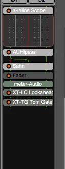

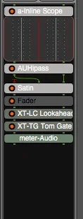

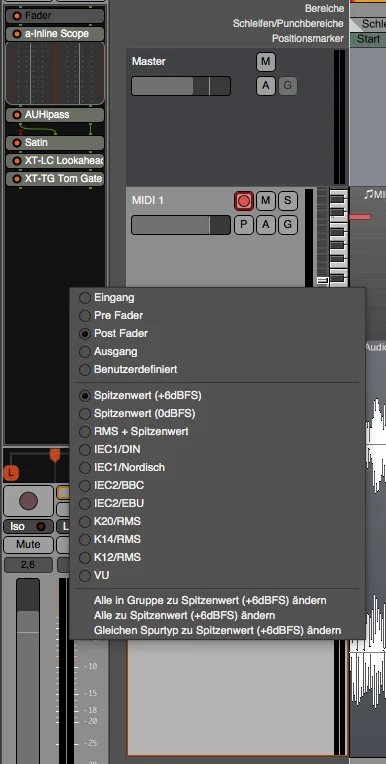

Ja, Clip Gain passiert am Ausgang des Audiosignals, also bevor es überhaupt in den Kanalzug geleitet wird.
Automation läuft über den Fader. Es kommt aber darauf an, an welcher Stelle der arbeitet. Schau mal in die screenshots und achte auf die Position des Faders. Der ist z.B. bei Ardour beliebig positionierbar.
Dann schau auf die Postions von "meter-Audio", damit legst Du fest (bei Ardour), an welcher Stelle der Pegelmesser arbeitet.
Das kenn ich so auch nur von Ardour. Dann schau Dir noch im ersten screenshot die verschiedenen Messmethoden an, aus denen Du wählen kannst.
Das alles kann pro Kanal unterschiedlich sein. Ich will niemanden zu Ardour überreden, aber das ist schon High Heels mit Strümpfen, oder? So geht korrektes Gain Staging!
