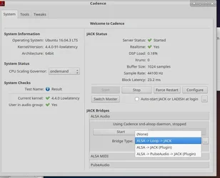

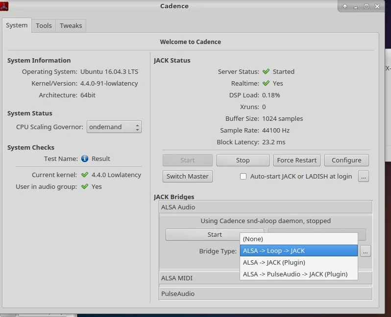

  • #218
Das Problem, wenn man nicht Jack verwendet, ist, dass man dann während der Dauer der Sitzung nicht mal rasch auf YouTube etwas anschauen oder Musik abspielen kann. Oder auch z.B. Screen-Recording einer DAW-Sitzung funktioniert dann nicht.
Kurzum: An Jack kommt man nicht vorbei, wenn man mit Linux wirklich täglich arbeiten möchte.
Probier mal Cadence aus dem KX-Paket, das hat ein paar nette Bridges drin für solche Fälle.
Reaktionen: Loop_Breaker
  • #219
Das nutze ich bereits, aber Cadence ist ja auch nur eine Konfigurationsoberfläche für Jack (im Wesentlichen).
