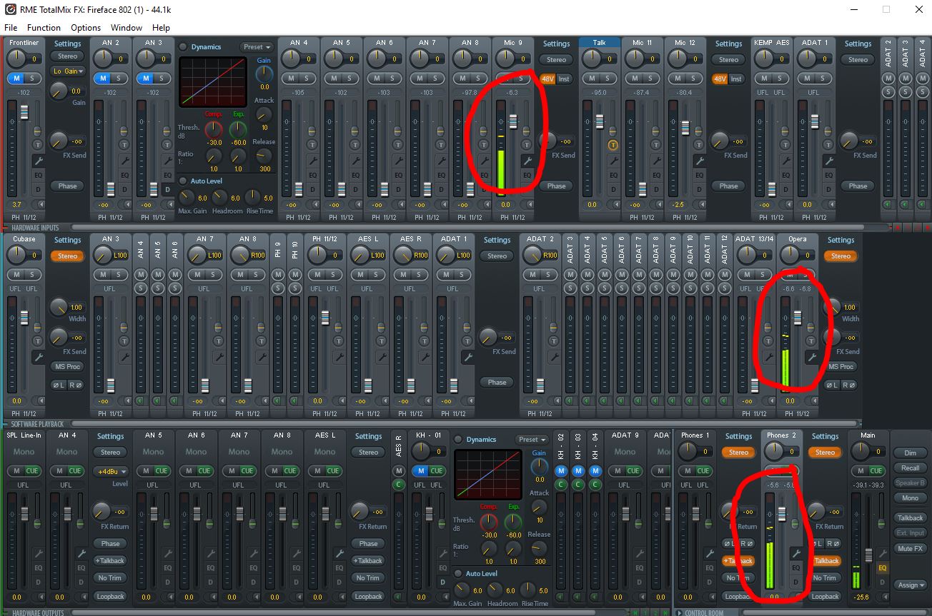

Ich habe hier mal eine Grafik angehängt mit einem Screenshot wie ich es jetzt gerade eingestellt habe.
Zur Erklärung der Grafik:
1. Playback
- Playback aus dem Browser Opera (in diesem Beispiel irgendein Youtube-Video)
- Windows Soundausgabe auf unity
- TotalMix Kanal von Opera auf unity
- Phones-Channel in TotalMix auf unity
Zwischenergebnis: Wenn ich das Playback (also hier das Video) laufen lasse und ansonsten in TotalMix keine Veränderungen vornehme, muss ich den KH-Preamp am Fireface ungefähr auf die Hälfte stellen, damit die Lautstärke vom Video für mich angenehm ist.
2. Mic-In
- Ich spreche hier in das AKG C3000 am ersten integrierten Mikrofonverstärker des Interfaces (oben Channel "Mic 9")
- Channel Fader "Mic 9" ist auf unity, also sollte das Signal ja unverändert zum KH-Channel gehen und hier zusammen mit dem Signal aus dem Browser an den Kopfhörerverstärker geleitet werden
- in diesem Beispiel muss ich jetzt den Mikrofon-Preamp tatsächlich bis zum Anschlag(!) aufdrehen um ein ausgewogenes Lautstärkeverhältnis zwischen "Playback" und Mic-Signal auf den Ohren zu haben.
Natürlich ist das jetzt ein etwas konstruiertes Beispiel, weil das Mischverhältnis quasi mit dem Mic-Preamp gemacht wurde.
Alternative wäre: Mic-gain runter auf ein Normalmaß...dann ist das Playback natürlich im Verhältnis zu laut. Also das auch runterdrehen. Dann ist die KH-Summe zu leise. Also KH-Preamp hochdrehen ---> Ergebnis: es rauscht wieder.
Das verdeutlicht doch, dass hier irgendwas nicht stimmt, oder? In den markierten Kanälen sehe ich Headroom-Werte von ca. 6dB...das müsste doch eigentlich gut sein, oder?
Warum muss ich entweder den Mikrofon-Preamp voll aufreißen, um den KH-Preamp nicht am Limit fahren zu müssen, oder andersrum? (ganz abgesehen von der Tatsache, dass ich ein Mikrofonsignal bei maximal aufgedrehtem Preamp natürlich so auch nicht aufnehmen möchte.)
Daher war meine Überlegung einen separaten Kopfhörerverstärker zu kaufen der mehr Wumms hat. Dann könnte ich den Mic-Pre etwas runterschrauben, dementsprechend das playback leiser machen, und beide Signale über Line-Out zum externen KH-Preamp ausgeben, welcher die Summe dann auf angenehme Lautstärke bringt...hoffentlich ohne Rauschen. Meint ihr das wäre eine Lösung? Macht ein Externer KH-amp das besser als der vom Fireface?
Und wenn ja, was wären da die üblichen verdächtigen? Mir würde es eher um möglichst gute wiedergabe gehen als um irgendwelchen Schnickschnack. Stereo-Signal rein Kopfhörer dran, ein Einstellelement für die Lautstärke --> fertig.
Was meint ihr?
Wie gesagt, wenn ich das SM7b benutze, hängt sowieso ein Fethead daran. Das kann also nicht das Problem sein.
Meistens benutze ich aber einen Kondensator (zum Singen meistens das Amethyst, zum quatschen per Discord/Skype meist das C3000).
1. Playback
2. Mic-In
Was meint ihr?
Moment, nicht diese Levels. Ich bin davon ausgegangen dass dein Cubase Projekt zu leise ist. Irgendwo schreibst du auch „etwas über die Hälfte. Da ist noch etwas Platz nach oben.
Das Mikro hat aber gar kein Kanal im Projekt?
Reaktionen: Liiila
Edit: Hab mal kurz was gegoogelt. Hast du in TotalMix den Headphone Kanal auf "high" (+16.8 dBu) geschalten?
Ich habe nachgeschaut und tatsächlich keine Option gefunden wo ich den KH-Kanal in der Art umstellen kann. Weißt du eventuell noch wo du das gelesen hast? Ich finde dazu leider nichts.
Achso, dann haben wir uns falsch verstanden, sorry.
Die Summe von Cubase in TotalMix ist nicht zu leise.
Eventuell war das schlecht erklärt, also ich probiere es nochmal:
- Playback (Cubase Summe oder Windows-Sound) im jeweiligen Channel in TotalMix hat passenden Pegel
- wenn nur dieses Signal auf dem KH-Channel (unity) ausgegeben wird, geht das vollkommen klar und ist mit mittlerer Poti-Position des KH-Verstärkers total in Ordnung und absolut laut genug.
- Mikrofon-Signal am Mic Preamp des Interfaces hat im Eingangschannel auch passenden Pegel
- wenn ich das in Cubase aufnehme ist es auch sauber und hat Headroom
- Mische ich jetzt aber das Playbacksignal und das Mikrofonsignal, stinkt das Mikro gegen das Playback lautstärkemäßig total ab
- ich kann also entweder:
- den Preamp des Mikrofons weiter aufreißen (teilweise bis Anschlag bei nicht allzu lautem Sprechen in Mikro) --> Preamp fährt am Limit und es rauscht (auch auf der Aufnahme wenn ich es übertreibe)
ODER
- den Pegel den das Playback im KH-Mix hat reduzieren bis es zum Mikro-Signal ausgewogen ist. Dann wird mein KH-Mix natürlich leiser und ich muss den KH-Verstärker am Gerät (nicht in TotalMix, sondern das Analoge Ding mit Knopf am Fireface :D ) aufdrehen. Teilweise auch bis Anschlag, was ebenfalls Rauschen verursacht (zwar nicht auf der Aufnahme, aber in meinen Ohren. Ich höre also quasi nicht das was aufgenommen wird.
Ich denke es lässt sich darauf reduzieren, dass das Signal meines Mikrofoneingangs im KH-Kanal zu schwach ist. Jetzt ist die Frage: pegle ich das zu konservativ ein? Könnt ihr das anhand der obigen Grafik beurteilen? Ist es wirklich so gedacht, dass ich mit einem stinknormalen Kondensator den Mic-Preamp von einem 1600€ Interface ins obere Viertel der Vorverstarkung fahren muss?
Wenn ich Aufnahmen in Cubase abhöre und mit den Spuren arbeite würde ich eigentlich sagen, dass alles so wie es jetzt ist total ok ist. Nur beim Abhören habe ich halt das Verlangen insgesamt lauter zu fahren und irgendeine Komponente fährt dabei immer ins Limit. :(
