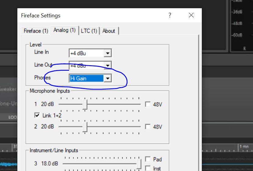

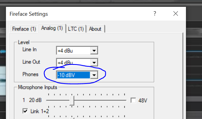

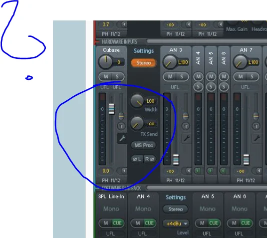

Pegel sehen eigentlich gesund aus in deinem TM Screenshot. Also bei mir könne ich so die Ohren wegfliegen lassen, glaub ich. Ich guck später mal nach wenn ich im Studio bin...tippe auch auf eine Einstellung bei was mit +4dbu, -10, higain... dingsbums.
Reaktionen: Verney und Liiila
Nur um sicher zu gehen:
das hier hast Du bestimmt schon versucht (?!?)
Bei mir ist der Kopfhörer aber bei -10 dBv schon laut !
Reaktionen: Liiila, Gelöschtes Mitglied 86663 und RefinedRough

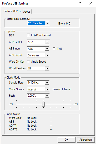

Seltsam...genau diese Einstellungsmöglichkeit finde ich bei meine FF802 nicht. Ich kann nur folgendes einstellen.
Anhang anzeigen 108666Anhang anzeigen 108667
Einen Tab "analog" habe ich in dem Menü gar nicht.
Das liegt wohl daran, dass es bei mir eine Mehrzweckbuchse ist. Da scheint bei Deinem anders zu sein, da gibt´s wohl zwei separate Kopfhörerausgänge, die nur zu diesem Zweck vorgesehen sind.

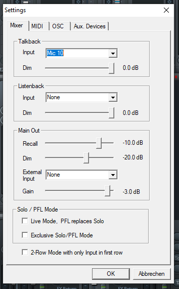

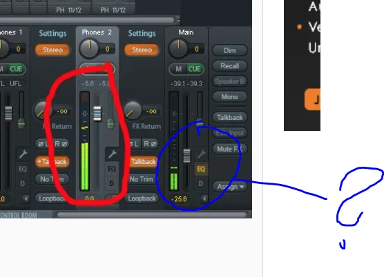

Warum steht der Main auf -25,6 ?
Wie gesagt, bei mir ist das anders - da ist das der 7/8, daher nur eine Idee - aber den würde ich mal nach oben ziehen und dafür den physikalischen Regler am Gerät ggf nicht so laut machen.
Reaktionen: Liiila

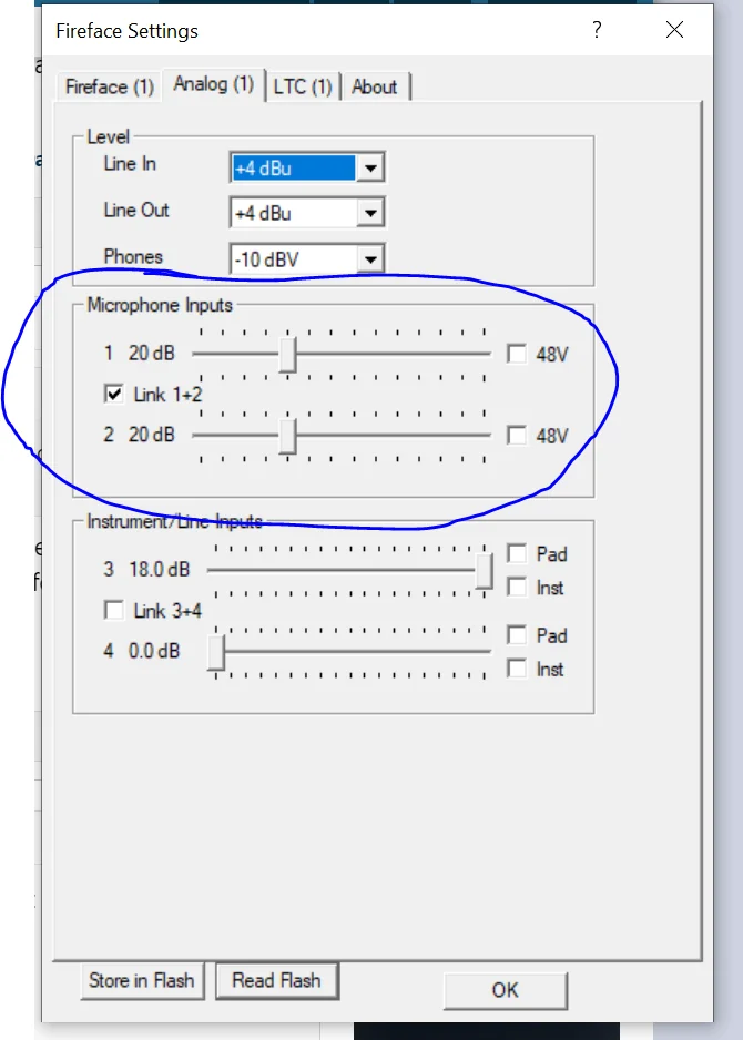

Bei mir muss man erst einmal die Mikros über die Software pegeln:
Wenn der Regler ganz unten ist, ...
Den Reiter "Analog" sehe ich bei Dir auch nicht.
Reaktionen: Liiila
Daran dürfte es nicht liegen, weil die Phones im TotalMix ja als eigene Outputs in den jeweiligen Kanälen zur Verfügung stehen. Das sieht man auch in dem Ausgangsbild.
Nein, das FF802 hat analoge Gainregler.
Für mich sieht das auf dem Totalmix-Bild alles korrekt so aus.

Warum ist der Cubase-Regler hochgezogen?
