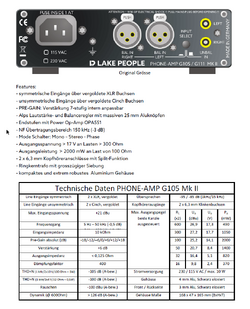

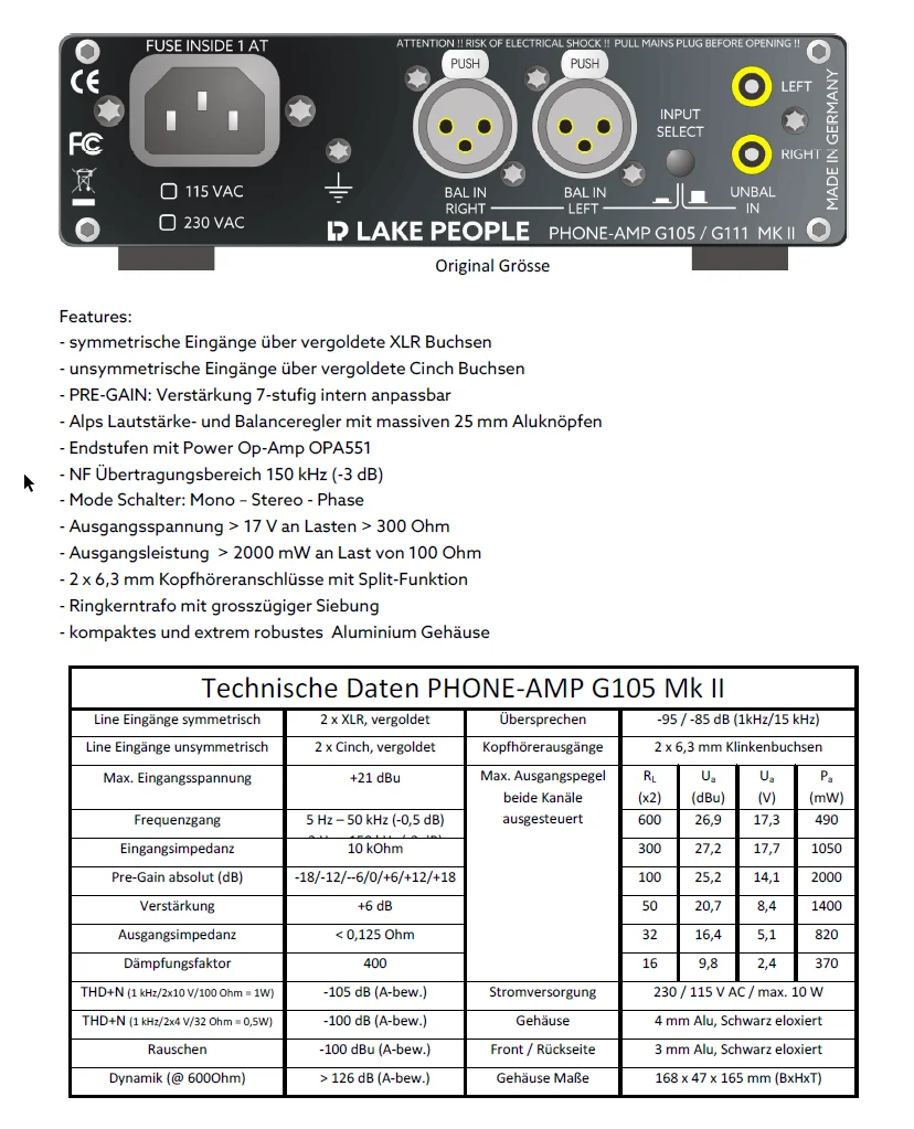

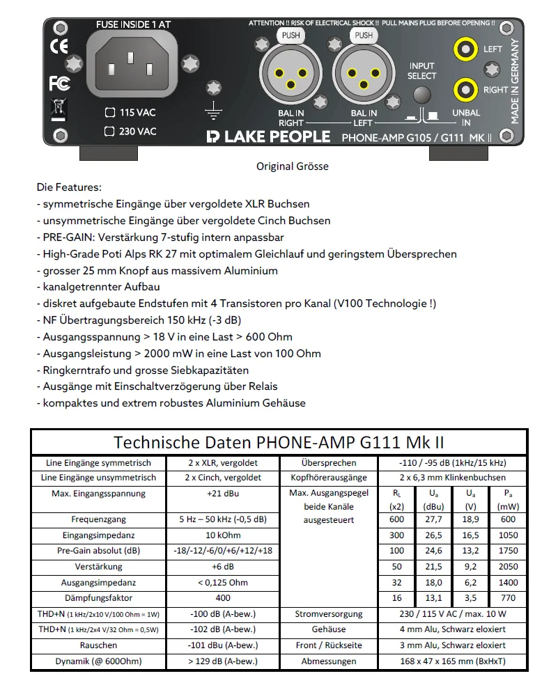

habe mal die Datenblätten oben angehängt. Von der Leistung sollten die beide sehr stark sein. Bin aber technisch leider nicht so versiert, dass ich da entscheidende Unterschiede raus lesen kann. Beim G105 steht auch er wäre bestens für magnetostatische Kopfhörer geeignet.

Der Audeze LCD X hat 20 Ohm. Wenn ich die Datenblätter da oben richtig verstehe, hat der 111 bei 16 ohm 770 mW und der 150er hat da 370 mW. Ich würde dementsprechend von den beiden Modellen den 111er nehmen.
Musicstore gibt als "empfohlene mW" mindestens 250 an, da besteht aber die Chance das das Marketing ist. Mehr Leute kaufen sich diesen KH, wenn sie mit ihrem KH-Amp zu recht kommen und nciht noch zusätzlich einen Amp kaufen müssen. Der Wert wird also eher zu niedrig angesetzt sein als den Optimalwert zeigen.
Die Praxis hat bei einigen hier gezeigt das die Basswiedergabe und die Transientenwiedergabe enorm von "überdimensionierten" Kopfhörerverstärkern profitieren, beim LCD X.
Es geht also nicht um Lautstärke, sondern um das Klangbild. Und das ist ja beim Msichen das ausschlaggebende Kriterium.
