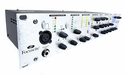

Sorry, das war ein mikrofonvorverstärker mit kopfhörerausgang, ich nutze ihn aber nur als Hp amp
Focusrite* Voicemaster pro. Habe ich für ca 150 € geschossen

Also, ich habe noch bessere mic Amps ( Du ja auch) damit splitte ich das mic Signal und gehe clean zum fireface und parallel zum Focusrite*. Vom Rechner auch de Backingtrack ins Focusrite* Aux in, den kann der Sänger sich selber dazumischen, Kompressor vom Focusrite* kommt nicht auf die Aufnahme, aber auf die Ohren, dann setzt sich der Gesang besser durch im Kopfhörermix. Und noch ein altes Hallgerät dabei, das hat schon wieder Setenheitswert. Egal, Hauptsache etwas Ketchup auf die Stimme... ging irgendwie, weiß nich mehr genau wie, aber geht, ich glaube das ist ein ganzer Channel Strip mit aux und so...
